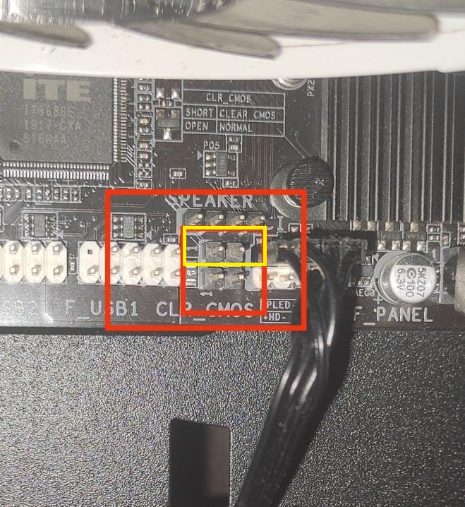

B450M S2H anakartımın BIOS'unu sıfırlamak istiyorum. CMOS_CLEAR yapacağım. Resimlerdeki gibi tornavidayı 4 pine mi yoksa 2 pine mi değdirmem gerekiyor?
Bir bilgisayarcı tanıdığım 2 pin dedi, internette biraz baktığım kadarıyla 4 pin olduğunu söyleyenler de var.

Aşağıdaki 2 pine aynı anda sadece 5-10 saniye değdireceksin hocam.
Hayda hocam birisi üstteki 2 pin dedi birileri 4 pin dedi siz de şimdi alttaki 2 pin diyorsunuz :) beni iyice arada bıraktınız. Üstteki 2 pin diyen bilgisayarcı tanıdığım 4üne birlikte değdirirsen anakart mefta olur diyor.

Sadece bu işaretlediğime değdireceksin hocam.

çok sağolun hocam çok yardımcı oldu, ben de böyle net bir bilgi arıyordum. Üstteki 2 pin farklıymış demekki
Önemli değil sen bunu neden yapmak istedin hocam? Secure Boot'u mu aktifleştirdin?
