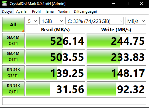

  • #6
Testi yaptım değerler bu şekilde. Ayrıca hdtune testinde health kısmında durum normal gözüküyor error scan sekmesinde de aynı şekilde.

Yazma hızı çok düşmüş, sorun yüksek ihtimalle bundan kaynaklı.
Programı ilk defa kullanıyorum stabil değerler hakkında bir fikrim yok ancak dün yüksek boyutlu bir dosyayı kopyalamaya çalışırken zaman zaman hızın 0 a düştüğünü ve 7-8 saniye o şekilde durduğunu sonra eski haline döndüğünü gördüm ayrıca bunu da söylemek istedim. Yanlış hatırlamıyorsam bu tip sorunlar için 3 yıl değişim garantisi var ssdnin.
