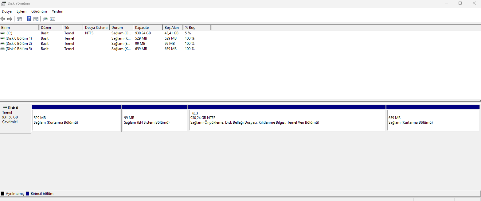

Merhabalar, şu anda bilgisayarıma takılı 2 adet SSD var birisi M.2 diğeri SATA. M.2 SSD'im gayet düzgün çalışıyor fakat bilgisayarıma SATA SSD'mi ayrıyetten taktığımda bilgisayarım hiçbir şekilde görmüyor. Disk Yöneticisi ve Aygıt Yöneticisinden baktım ve o sekmelerde gözükmüyor. Güç kaynağından bağladığım kablodan mı akım geçmiyor veya SATA kablosunu bağladığım kısımda mı sıkıntı var bilmiyorum.

Windows'ta aygıt yöneticisinde bir şey gösteriyor mu?
