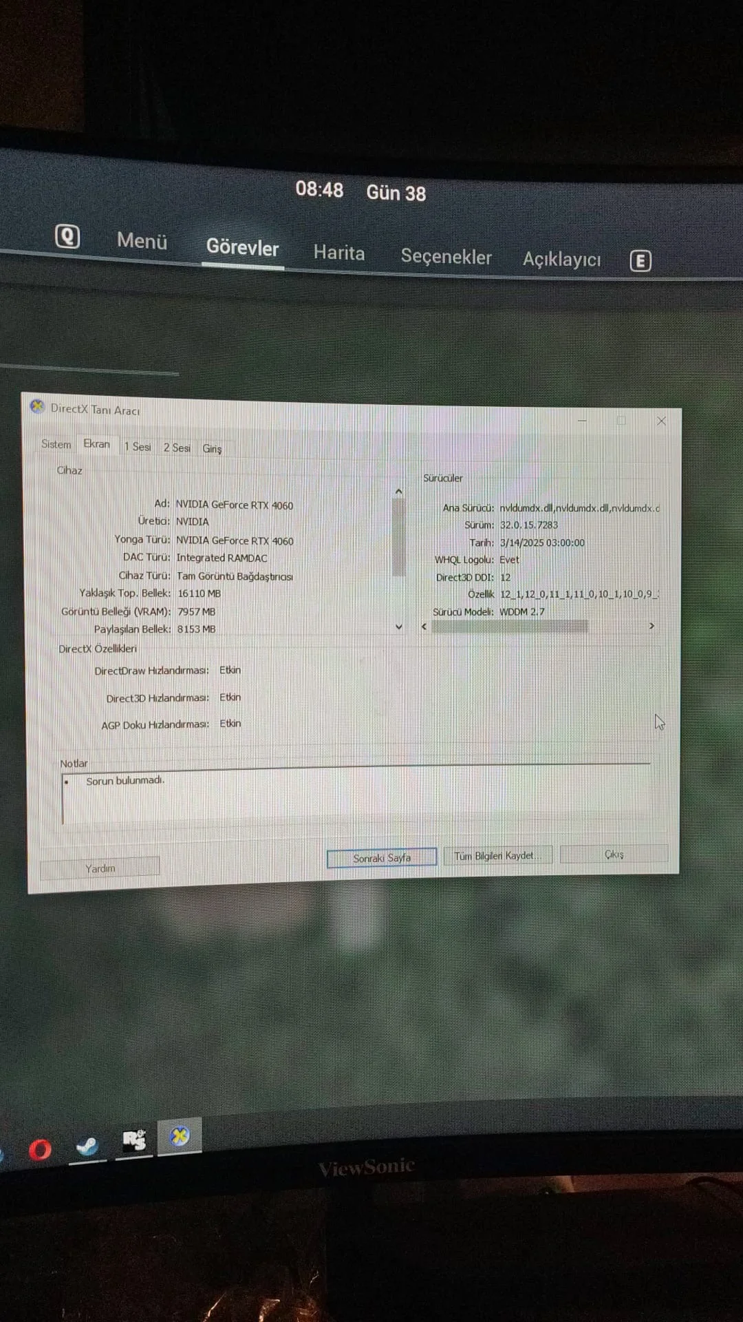

Fotoğrafları bırakacağım bir abim arkadaşına toplatmış ve sürekli düşük fps alıyor oyunlarda kasıyor donuyor özellikleri budur sebebi nedir bir parçadan mı kaynaklanıyor?

Evet 1 adet reis ama mesala ranch oynuyoruz 7500f var bende 7600xtle ile ben 150-200 arası alıyorum adam 30fpsye gelemiyor 20 fps falan alıyor anlayamadım darboğaz falan var mı diye baktım %12 çıktı birde bios falan güncelleyeceğim yarın
Gigabyte anakart hiç kullanmadım ama internette karşılaştığım kadarıyla bios ayarları sıkıntılı. Secure boot açarken anakartı brick olanlar olmuş bios harici değişiklik yaparsan dikkat et. Ayrıca anakart b550mk yani amd 5000 ready olarak geliyor. Bios güncellemesiyle alakası yoktur bence o nedenle. Tam bir benchmark sokup bakmak lazım aida64 ve occtden ayrı ayrı. Düşük voltaj sorunu olabilir voltajları da takip etmek gerek benchtest yapılırken. Nvidia app'den otomatik voltaj ayarlama ayarı açılmış olabilir o sapıttırıyor olabilir pcyi.

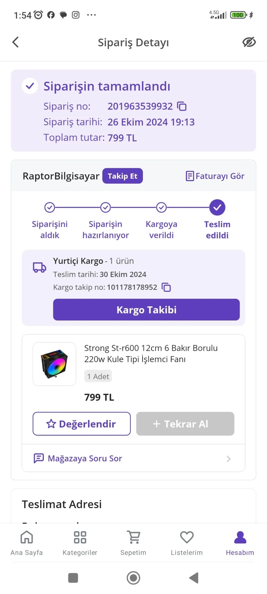

macun kullanımı ve soğutucu montajında mı sıkıntı var acaba , parçalarda bir sıkıntı yok normalde , oyun içinde veya stres testinde sistem durumunu görmemiz gerek.

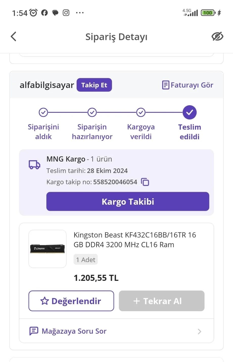

Rami bilinmedik yerden aldıysanız.
Çook büyük ihtimalle o ram sahtedir.
Ram orjinalse, tek kanal olduğu için çok fazla performans kaybettiriyor. Ben çok eskiden tek kanal ram kullanıyordum, yaşamadığım sorun yoktu 2. Rami taktığım gün tüm sorunlarım çözüldü.
Önerim, o ramden kurtulup "dual kit" olarak ram alın. Çok büyük ihtimalle sorun çözülecek.
hocam bu sisteme ram önerisi yaparmısınız?

hocam abiye sordum en düşük 70 derece oyunlarda 90 dereceyi geçiyor dedi
Soğutma montajında sorun var sıcaklıklar çok yüksek

Ram tek kanal bi tane daha alsın. Bir de görüntü ayarlarından monitör hz sini yükselttiniz mi ?
