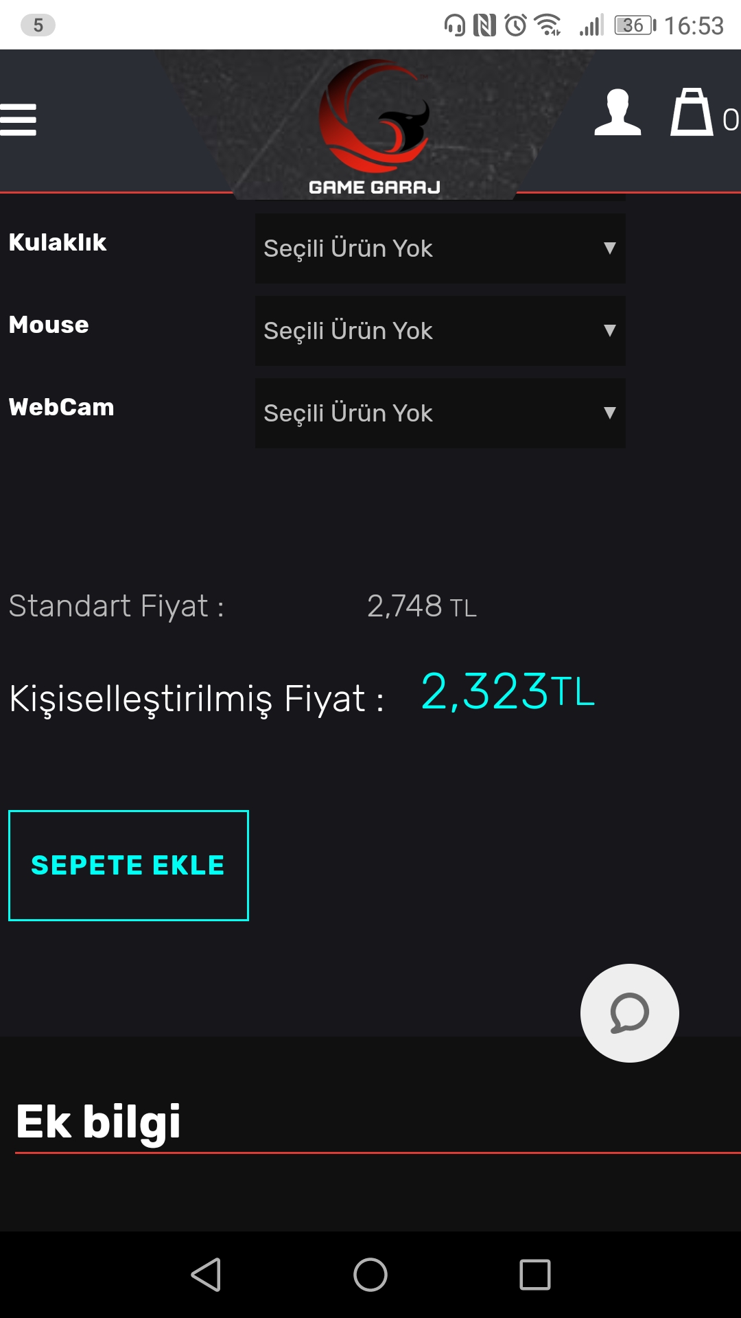

Böyle yaptım, 8gb bellek yeterli çünkü csgo tarzı oyunlar oynuyorum. Ssd yi çıkardım çünkü 120gb ssd diskim bulunuyor, nasıl olmuş? Daha uygunu var mı?
2200G+16GB RAM kullanıyorum. CS'de 1080P low'da yer yer 100-150 FPS görüyor. Keza aynı değerleri VALORANT için de söyleyebilirim.

Rami 2 × 8 3600mhz cl18 kullan apuda çok iyi olur

Hocam şimdilik yapabildiğim kadar ucuz yapmam gerekli, aldıktan sonra ekleme yaparım hatta 4350g bile takarım ama ilk önce almam gerek.
O zaman tek al rami sonra 1 tane daha alırsın doğru diyorsun öncelikle sistemi toplamak olmalı
4000 serisi APU'lar 500 serisi anakart istiyor sanırım. BIOS güncellemesi ile belki B450'leri de destekliyor olabilir.
