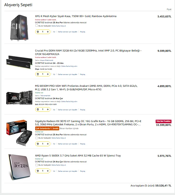

sana dizdim. 2.800 lira ekran kartından cashback olacak. kasadaki psu çok daha kaliteli. ekran kartının 3x8 girişi var yine de bakmak için psu uyumundan emin olursun. 5600 x 5700 x arasında çok fark yok yükseltebilirsin yine de.
buraya bir ssd/soğutucu eklelyeceksin sadece çoğu karta 9 taksit de var. senin bilgisayarda takılı varsa onları da kullanabilirsin

Eline sağlık hocam :)

kuveyttürke 10 taksit veriyor
bu anakartta 2 m.2 slotu var
daha kaliteli parçaları daha uyguna alıyorsun, belki estetik olarak daha kötü görünür. ama bu zamanda estetik para etmez bence.
xaser'de kullandıkları ana kart da 520 imiş bu arada giriş modeli.
+ iade konusunda amazonda hiç sıkını yaşamazsın
ekran kartı satıcısının incehesap veya amazon olması lazım ona dikkat et, bendeki incehesap, kampanya adresi :

Bu konuya gelen arkadaslara guzel bir rehber olarak kalsın. Belki kasa toplamak isteyen olur 5070ti kalitesinde kasa toplanmış olarak bakabilirler. Ben ne kasa toplamak ile uğraşmak istemiyorum çünkü çok zahmetli bir süreç benim gibi çok bilgisi olmayan biri için.
