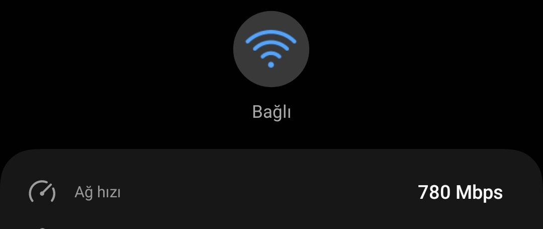

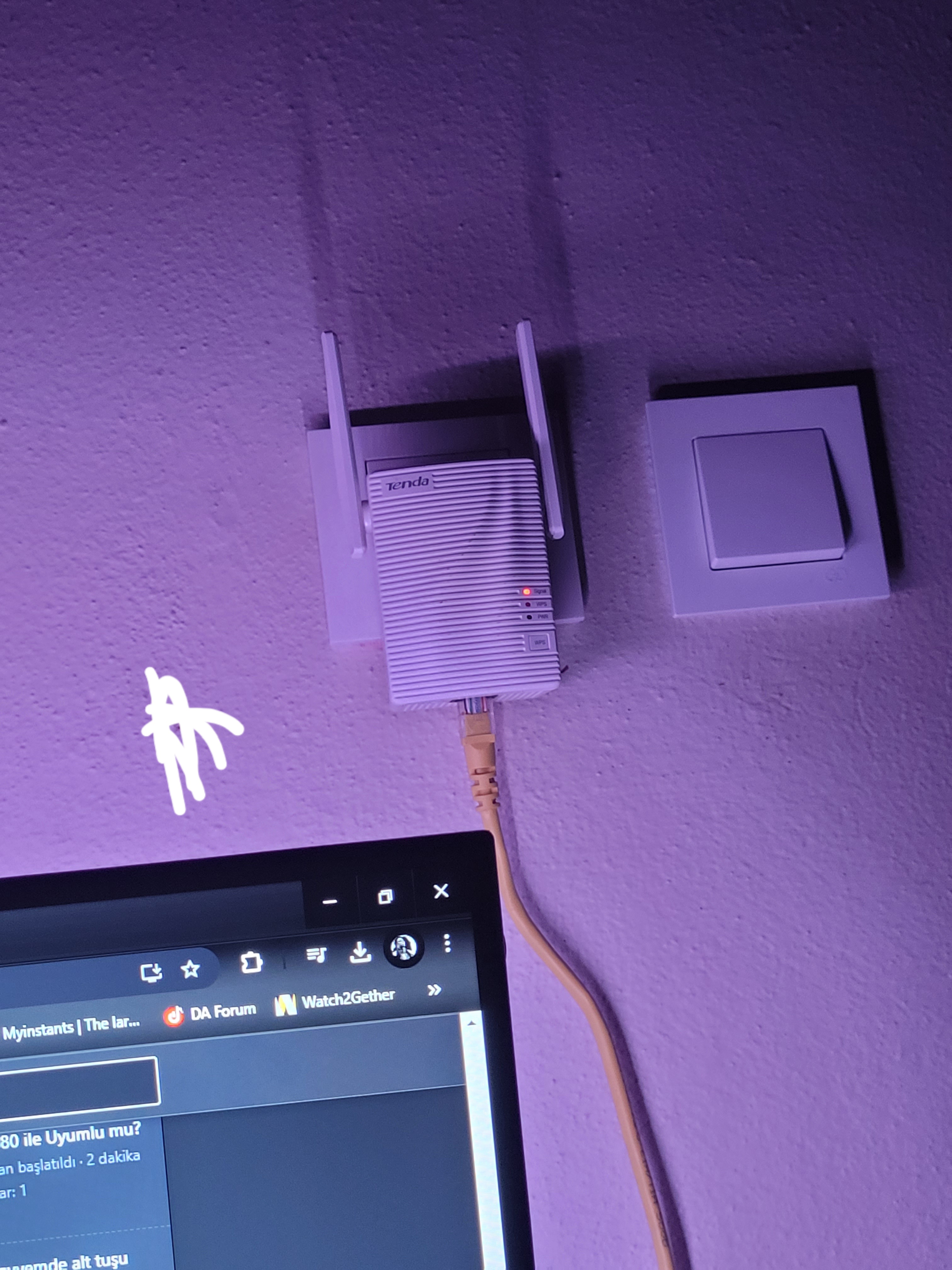

arkadaşlar şimdi karmaşık bi konu içerisindeyim ben turknet gigafiber kullanıyorum 1000mbps almam gerekiyor ortalama, burada 780 800 arası falan yazıyor tamam modeme uzaklıktan vs dolayı tam olarak 1000 almayı beklemiyorum ama şöyle bir şey var bilgisayarımda böyle göstermiyor internet hızını steamde 12mb/s falan indiriyor ben bilgisayarımı wifi güçlendiriciyle wifiye bağladım modemle bağlamadım o yüzden mi böyledir? modeme bağlarsam 1000mbps alır mıyım şimdiden teşekkürler

Tenda a15 veya a18 büyük ihtimal; kabloyu bağladığınız port fast yani mak. 100 desteklediği için. Gigabit olsaydı daha yüksek hız alabilirdiniz.

daha fazla destekleyen bir araç alırsam 1000mbps alabilir miyim?
veya bununla ilgili pcde ayar yapmam gerekir mi limitini falan artırmam gerekiyorsa ?
Sinyal güçlendiriciler bir işe yaramaz.
Elektrik kablosundan internet ürünlerine bakman gerek. Aynı gözüküyorlar ama tamamen farklı.
bu nedir reis nasıl çalışır tam olarak bilgim yokta bilgilendirir misin? eğer güzel bir şeyse alırım fiyatı da uygunmuş.
Modem prizine tak birini sonra onu internet kablosu ile bağla.
Diğerkisini bulunduğun odaya tak.
Aynı sigortada ise bağlantı gerçekleşir.
Duvar fark etmeksizin.
