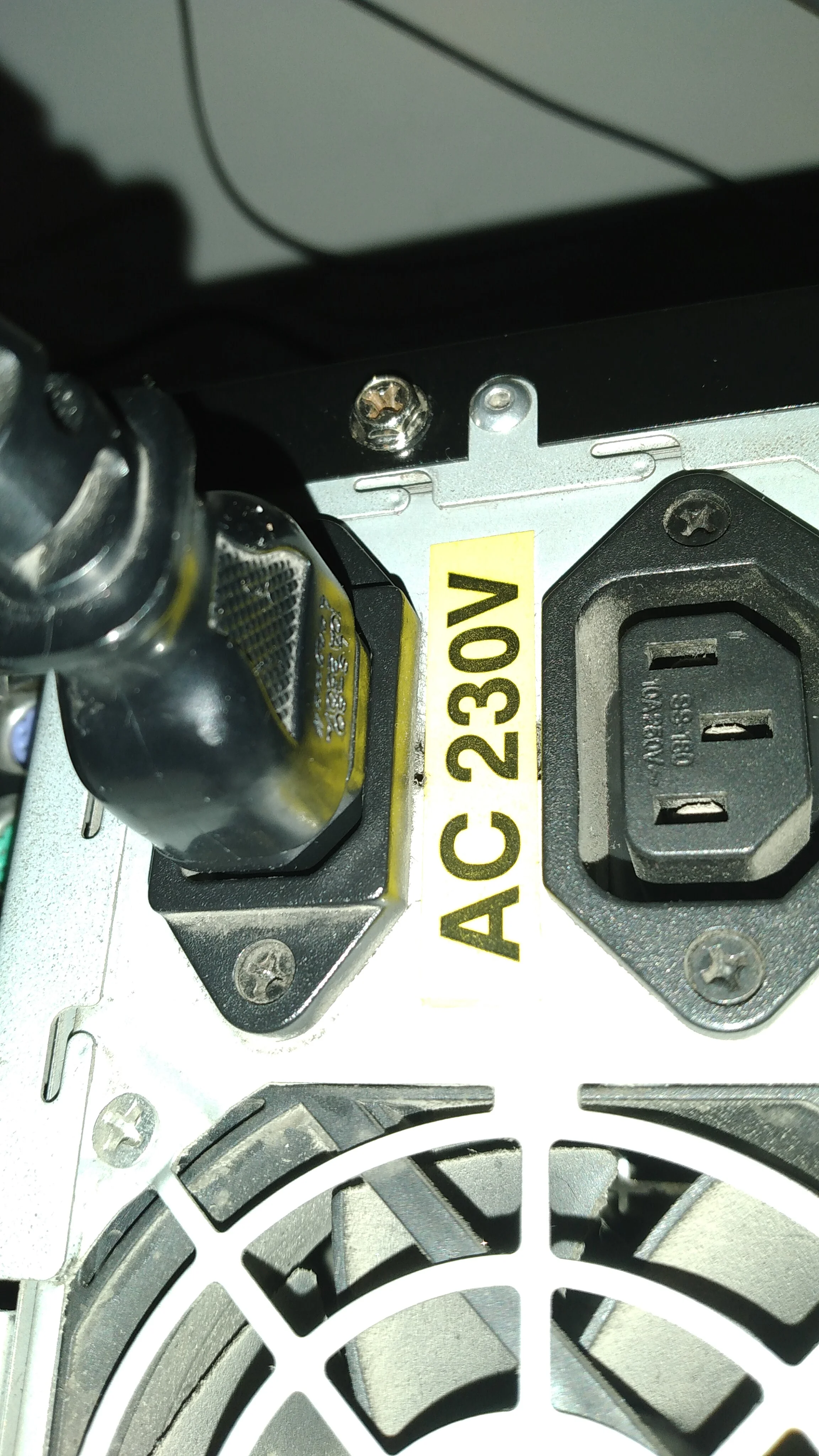

400w oldugunu nasıl anlıcam o zaman2. fotoğraftaki alternatif akım, senin onunla bir işin yok.

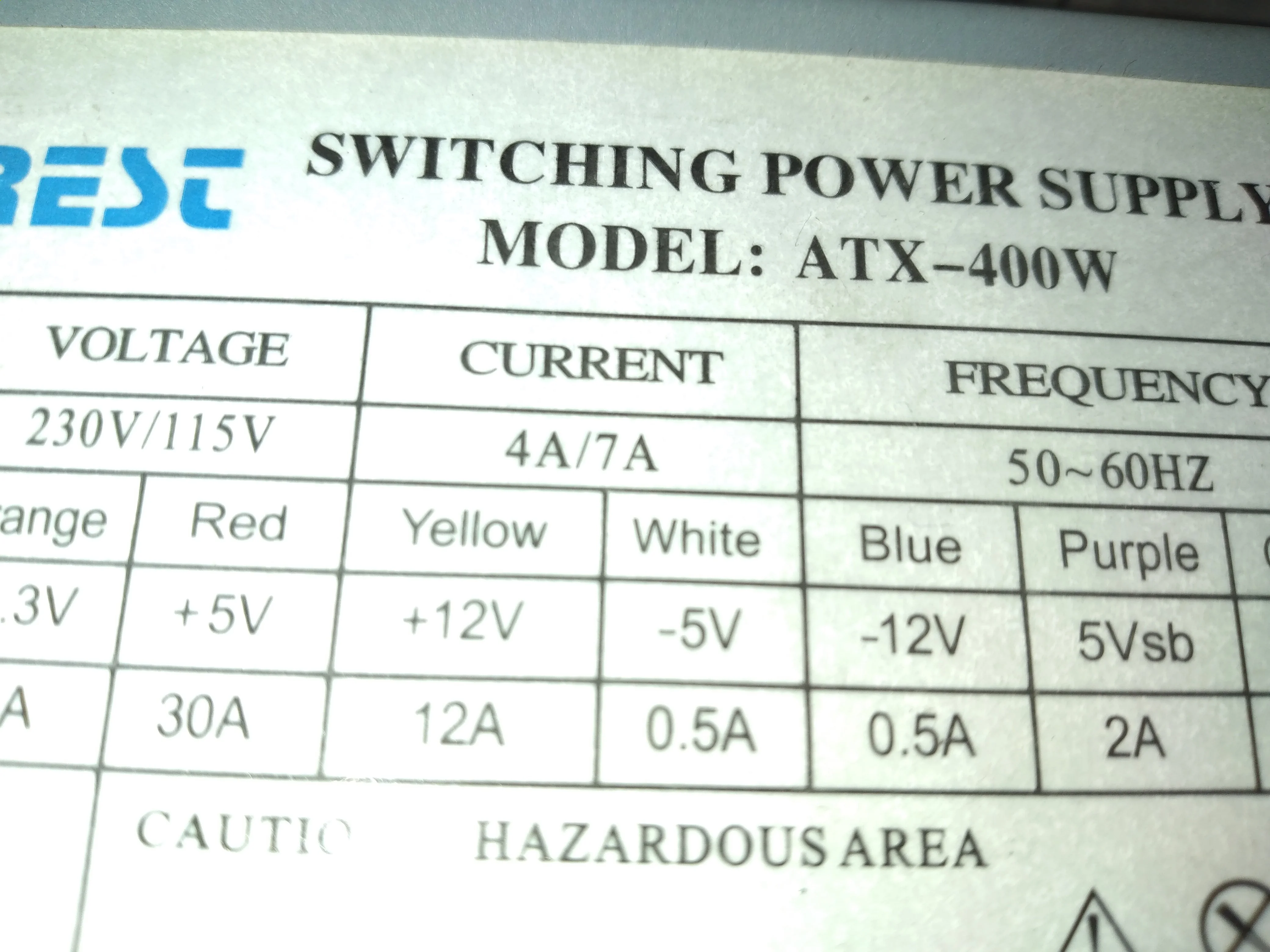

Güç kaynağının üzerinde 400W yazıyor ancak 12V kanalından sadece 144W verebiliyor, açıkça söylemek gerekirse berbat. Mümkünse at çöpe yenisini al derim.
Anlayamazsın çünkü değil.400w oldugunu nasıl anlıcam o zaman
Üzerine 400W yazmışlar ancak değil. Bir kaç taktikle yasal yollardan gücünü baya bir fazla yazabiliyorlar. Senin bakman gereken 12V kanalından ne kadar verebildiğidir.400w oldugunu nasıl anlıcam o zaman
Yani kaç yazması lazım ordaÜzerine 400W yazmışlar ancak değil. Bir kaç taktikle yasal yollardan gücünü baya bir fazla yazabiliyorlar. Senin bakman gereken 12V kanalından ne kadar verebildiğidir.
400wattlarda ne yaziyo yani 400w nasil anlicam ben yeni alirkenAnlayamazsın çünkü değil.
Kesin bir değer yok ancak güç kaynağının üzerinde yazan değere yakın olmalı. Mesela 500W'lık bir güç kaynağının 12V kanalından 38A vermesi gayet iyidir, 456W yapıyor. 400W için ise ideal değer 27A diyebilirim, 324W yapıyor. Bu arada W değerlerini VxA=W formülüyle buluyoruz.Yani kaç yazması lazım orda
Yani böyle bir şey mi lazımKesin bir değer yok ancak güç kaynağının üzerinde yazan değere yakın olmalı. Mesela 500W'lık bir güç kaynağının 12V kanalından 38A vermesi gayet iyidir, 456W yapıyor. 400W için ise ideal değer 27A diyebilirim, 324W yapıyor. Bu arada W değerlerini VxA=W formülüyle buluyoruz.
Bu güç kaynağının üzerine 500W yazmışlar ancak verdiği güç 12x28=336W, yani kötü. 500W güç kaynağı için 38A idealdir, yani 456W.Yani böyle bir şey mi lazım
Bana 400w lazım yani bu yetiyoBu güç kaynağının üzerine 500W yazmışlar ancak verdiği güç 12x28=336W, yani kötü. 500W güç kaynağı için 38A idealdir, yani 456W.
Evet yetecektir ancak pek kaliteli olduğu söylenemez.Bana 400w lazım yani bu yetiyo
