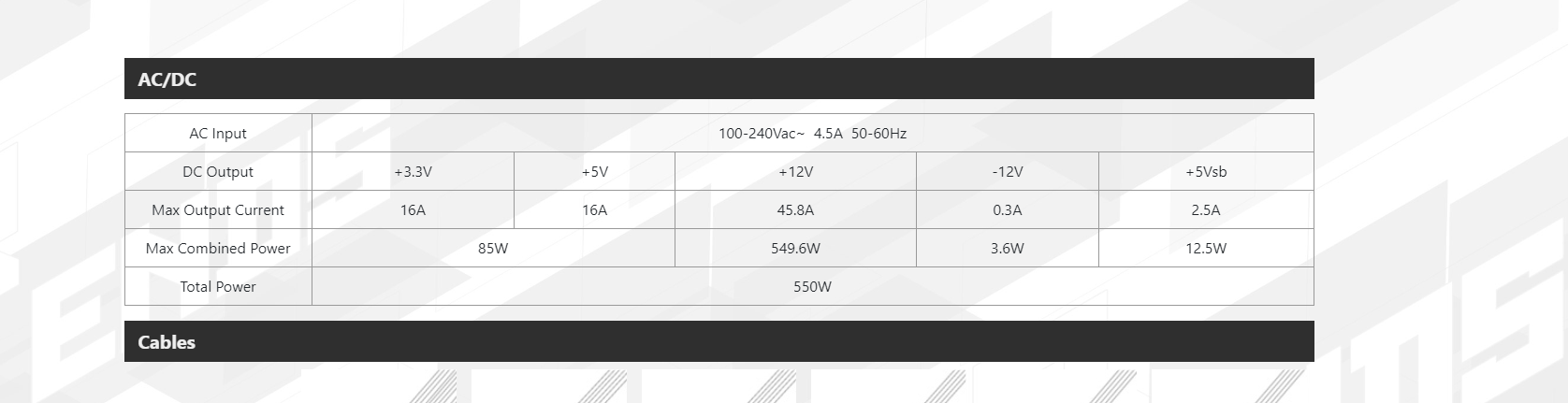

Hocam işlemciyi 5600X, Anakart 550MA ve RAM 32 GB özelleştirmelerini yaptığımda 19.800 TL'ye geliyor. Bu fiyat bu sistem için uygun mudur? Bir de kasa 550W. Bu sisteme bu güç az değil mi?

5600 ile 5600x arasında fark yok denecek kadar az 500 lira vermeye değmez , Ram senin tercihine kalmış ama ben olsam 16da kalırdım çünkü ileride upgrade yaparsam 16x2 yaparım , 550w yeterli ama 6700xt için önerilen 650w , Xpg kasa var 600w xpg psu nasıldır bilmiyorum hakkında iyi veya kötü bir şey söylemem doğru olmaz

FSP Dediğine göre 12V kanalından 549W verebiliyor ve %85-90 arası verimlilikte çalışıyor yani çok yeterli olması gerek normalde
Hocam o halde 600W yükseltmeme gerek yok doğru mu anladım? Bir de RAM'i 32 GB yapmama gerek var mı? 5600'ün stok fanı yeterli olur mu yoksa onu da değiştireyim mi?
