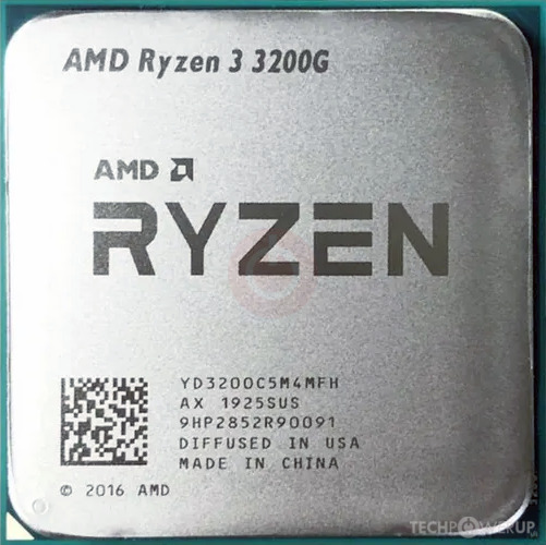

Ryzen 3 3200g ve Ryzen 3 3400g:
Alıntıyı görüntüle Alıntıyı görüntüle
RTX 3060 12GB versiyonu yer yer tutabildiğini görsemde ben sıcak bakmıyorum.. Sonuçta apu işlemciler (4mb önbellek)
RTX3060 (8GB)
RX6600 (XT değil)

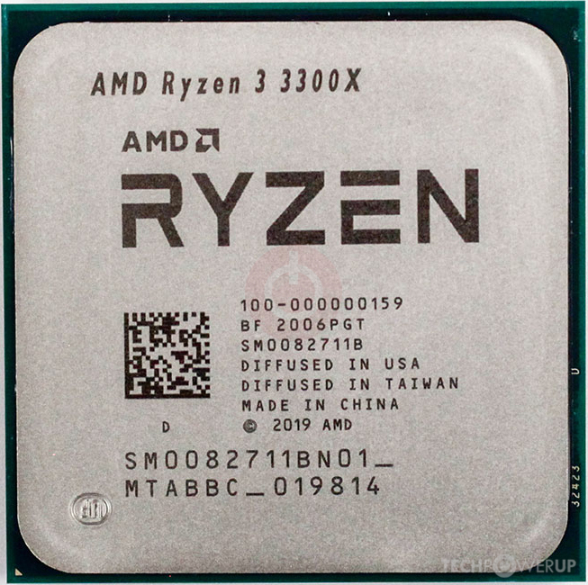

Ryzen 3 3300x ve Ryzen 5 3500:
(Normalde çok farklı olmadıkları için x işlemcileri ayırmıyordum ama 3500 ile 3500x arasında 16mb önbellek farkı var, bu sebeple 3300x ile denk düşüyor)
RTX3060Tİ
RX6700 (XT değil düz 10gb)
