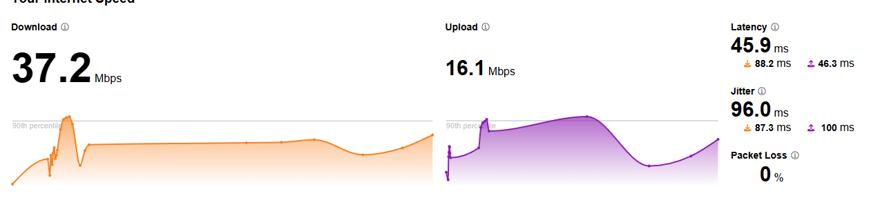

Bi' ara ping çok yüksek diye sorunum vardı şimdi ping 60 civarı geziyor ama oyun aşırı takılıyor. Her adımımda takılıyor, geriye atıyor vs. Artık dayanılamaz hale geldi vallahi neden olduğu bilen varsa lütfen yardım etsin. Arkadaşlarım 60 hatta 90 pingle bile akıcı oyun oynayabiliyor ama bende absürt bir takılma sorunu var

Jitter da çıkıyor bazen ama bu bahsettiğim olay jitter yazmıyorken de oluyor ve anlık değil bazen 5-10 dakika sürüyor. Bir de jitter için yapabileceğim bir şey var mı?
Geriye atma varsa paket kaybı vardır. Gerçek değerler için cloudflareden test yap.

Jitter çok fazla var. Olması gereken maks indirmede 25-30. Bende de aylar önce vardı sorun tesisatta çıktı. Ttnetin boxının kablolarında korozyon olmuştu. Sendekinin sebebini bilmiyorum mümkünse farklı pcde dene belki sıkıntı senin pcnin ağ kartında olabilir. Küçükten başlamak gerek sorun tespiti için.

Ping düşük gözüküp de yine böyle oluyorsa Jitter'den dolayı. Sağlayıcıyı arayıp Jitter değerim çok yüsek de Ping deyince bir sorun yok deyip anlamıyorlar. Binaya gelen hatta bir sorun yoksa kabloyu falan kontrol et. Sadece PC'de oluyorsa belki ondandır.
Mesela bende 1 gözüküyor Jitter. 96 çok fazla.

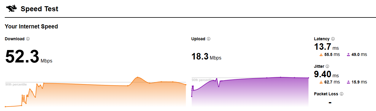

ana bilgisayarda tekrar test yaptım şimdi sonuçlar aşağıda:
Jitter normale yakınlaşmış hocam. Demek ki sıkıntı tesisatta değil servis sağlayıcıda. Download upload da yükselmiş. Bir görüşün ttnet ile uzaktan müdahale edebilirlerse iyi olur.
