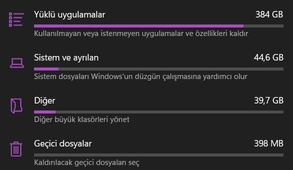

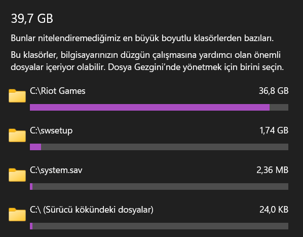

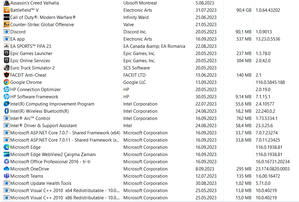

c de ne var hocam mesela kaç gb harciyor kurulular listeyi atarmisin
Ben de merak ediyorum. C dekilerin ss ini de atabilir bir bakalım ona da.
Bunlar var bazıları E ye kurulu yani bu kadar kaplaması imkansız
Hepsi bu kadar

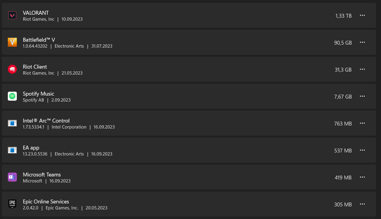

ali
Disk 470gb iken, valorant nasil 1.2 TB

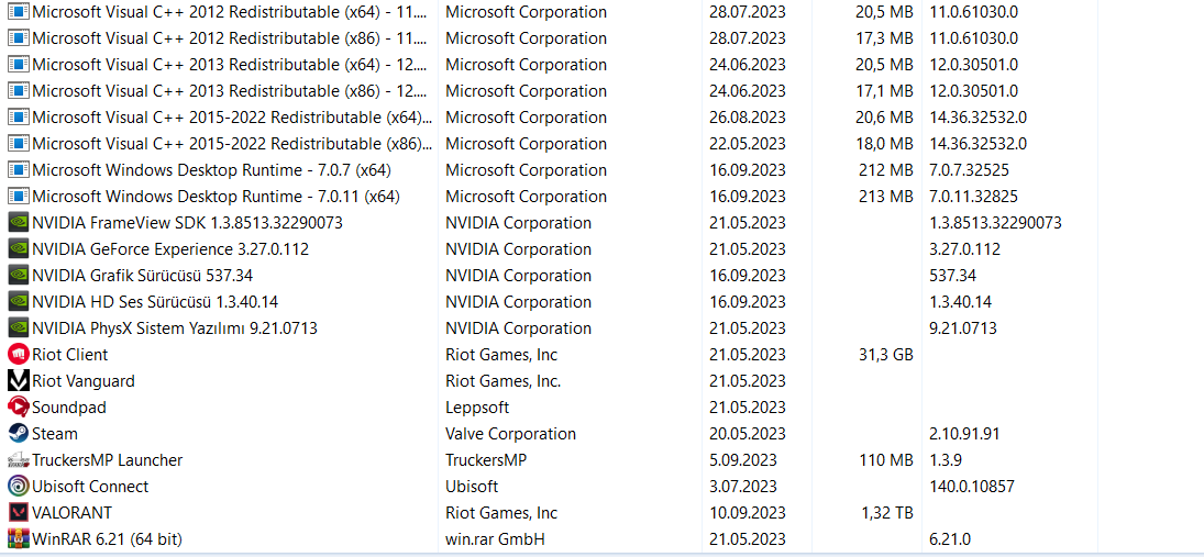

Valorantı bi sil hiç normal değil 1.5tb ne lan
Sanırım sorunu buldum bu program eskiden normal çalışırken şuan 3gb'a yakın bellek kullanıyor kendiliğinden. Ve bu da 16 gb ram için sanal bellek harcaması ve ayırması demek. Kendiliğinden hafızadan yer ayırıyor ama bu program intelin neden bu kadar bellek kullanıyor anlamadım durdurdum programı şuan her şey normal. Ne yapmam gerek buna?
bi sil sen olm 1.5tb hiç bir türlü normal değil gta 6 bile heralde o kadarlık değildir.
O hatalı gösteriyor, aynı sorun hakkında başka konu açanlar da vardı. Çoğu kişide aynı.
