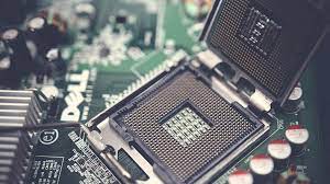

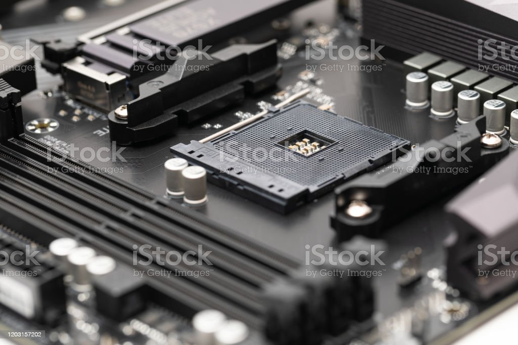

Anakartlar AMD ve İntel uyumlu olmak üzere ikiye ayrılır. İntel'de pinler anakartın üzerinde, AMD'de ise işlemcinin üzerindedir. (Yeni gelecek Ryzen 7000 ile beraber işlemcinin üzerinde ki pinlerden kurtulacağız.)
Örnek İntel anakart resmi :
Örnek AMD anakart resmi :

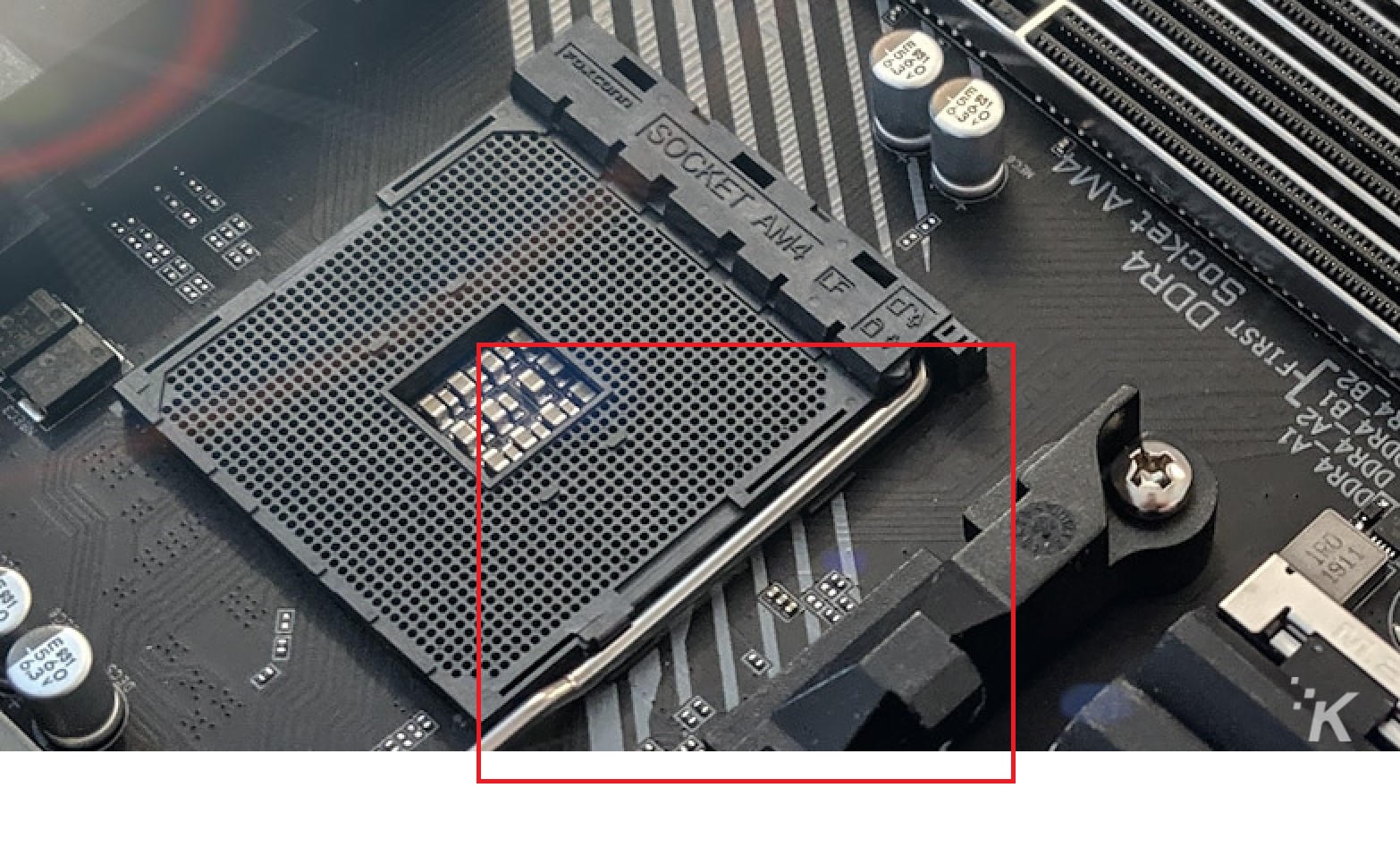

ŞİMDİ GEÇELİM İŞLEMCİ MONTAJINA :
Öncelikle anakart üzerinde bulunan kolu yukarı kaldıralım.
İşlemcinin üzerinde ki üçgen ile anakartın üzerindeki üçgen birbirine denk gelecek şekilde yuvaya bırakalım. Parmağınızla çok hafif dokunarak yuvaya oturup oturmadığını anlayabilirsiniz.​
İşlemci oturduktan sonra kaldırdığımız kolu geri indirelim. Kolu indirirken kuvvetli bir direnç olacaktır, bu sizi korkutmasın. 🙃
TEBRİKLER İŞLEMCİ MONTAJI BU KADARDI

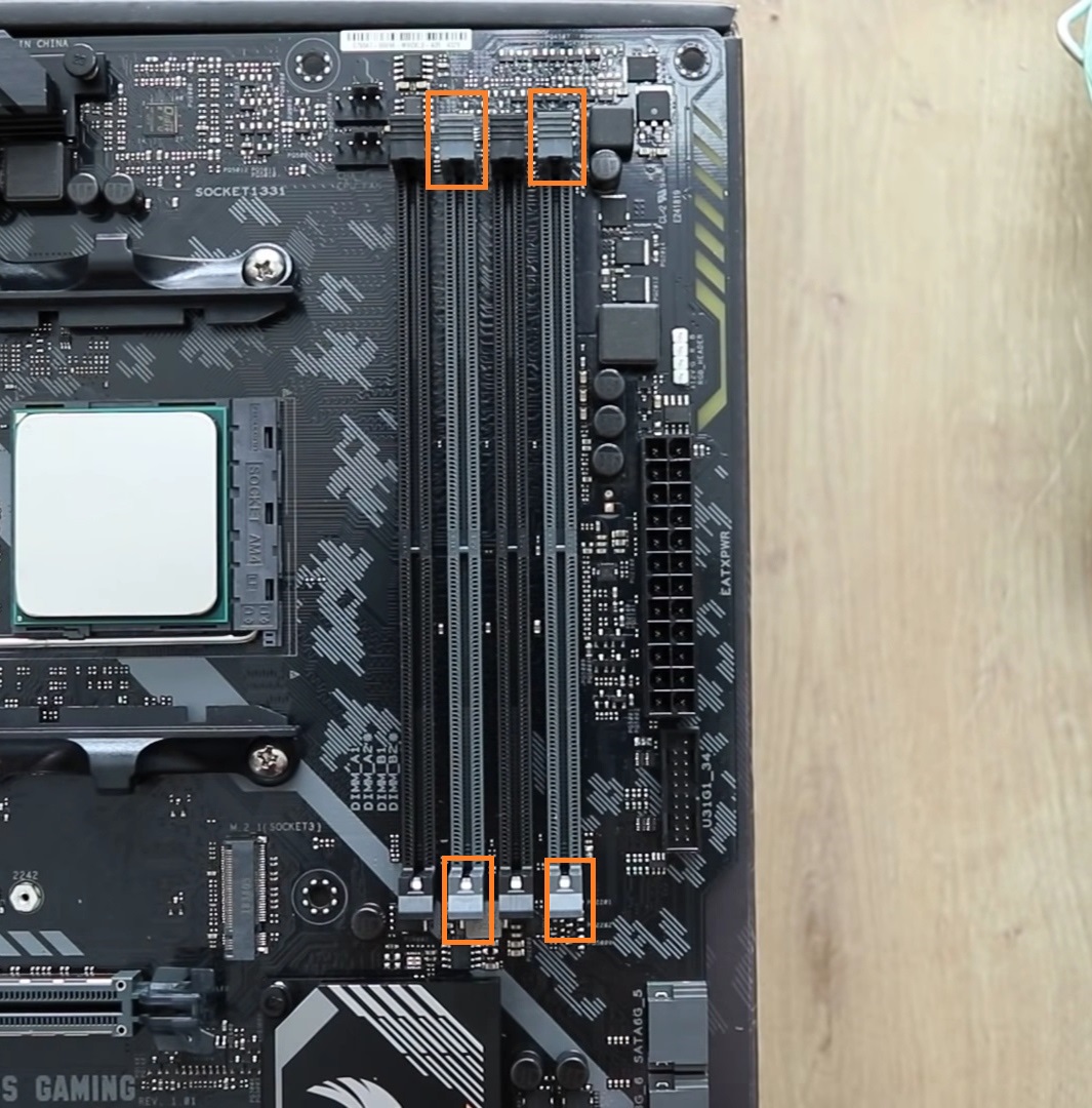

Şimdi sıra ram montajına geldi. Eğer takacağınız ram dual channel ise (yani iki tane) anakartın 2 ve 4. slotlarına takacaksınız. Bu da genelde gri slotlar olur.​
NOT = BU BİLGİ ANAKARTTAN ANAKARTA DEĞİŞEBİLİR. EN DOĞRU BİLGİ İÇİN ANAKARTINIZIN KİTAPÇIĞINA BAKINIZ​

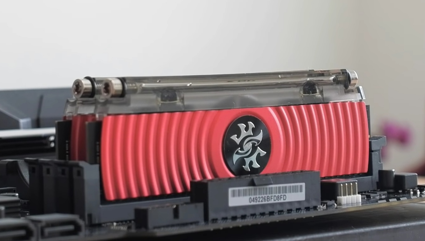

Montaj yapacağınız slotun 2 tane ram kilit bölümü olur.​
Eğer anakartınız Asus ise sadece üstteki bölümü açarak ram slot bölümünün kilidini açabilirsiniz. Daha sonra ramde ki girinti ile anakartta ki çıkıntı birbirine denk gelecek şekilde yuvaya oturtalım. Yuvaya oturduktan sonra iş daha bitmedi, bu işlemden sonra ramin iki ucuna baskı uygulayarak açtığımız ram kilit bölümünün kapanmasını sağlayalım.​
DOĞRU MONTAJ RESMİ

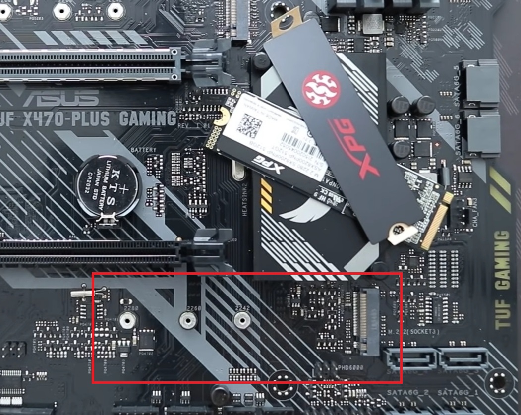

Sıra geldi M2 ssd montajına. Eğer anakartınızın M2 soğutma bloğu varsa bunu tornavida yardımıyla sökmeniz gerekmekte. Karşınıza aşağıda ki gibi bir görsel çıkacak. (Anakartta soğutma bloğu yoksa direkt göreceksiniz zaten 🤗)

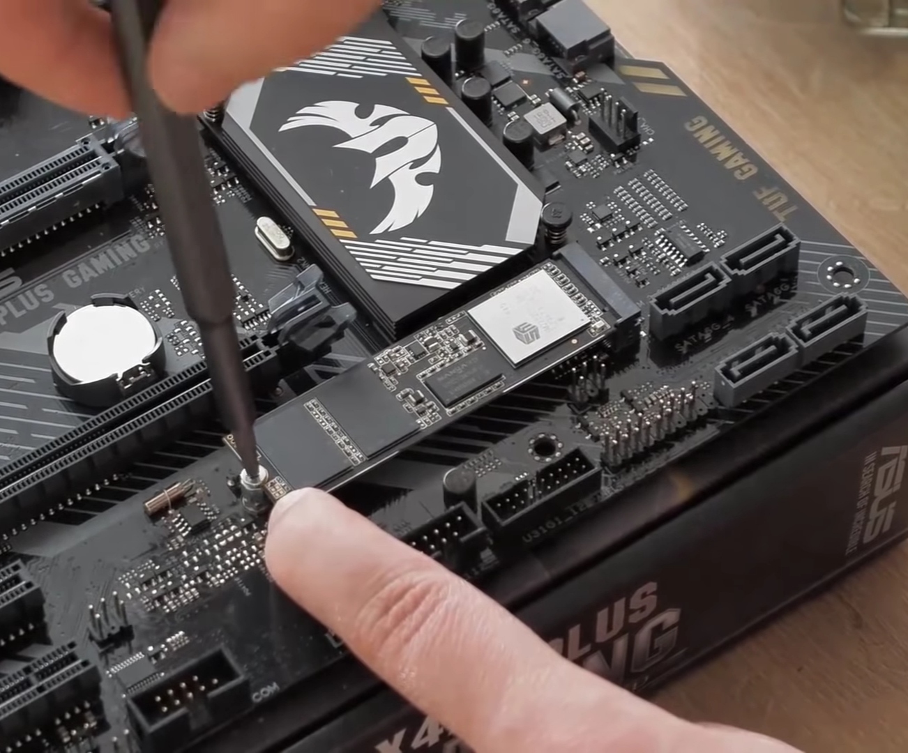

Ssd'yi hafif çapraz tutarak M2 yuvasına oturtup, anakart ile beraber gelen M2 ssd montaj vidası ile sabitleyelim. Söktüğünüz soğutma bloğunun termal pedinin üzerinde olan jelatini söküp geri montajlayın.
DOĞRU MONTAJ RESMİ

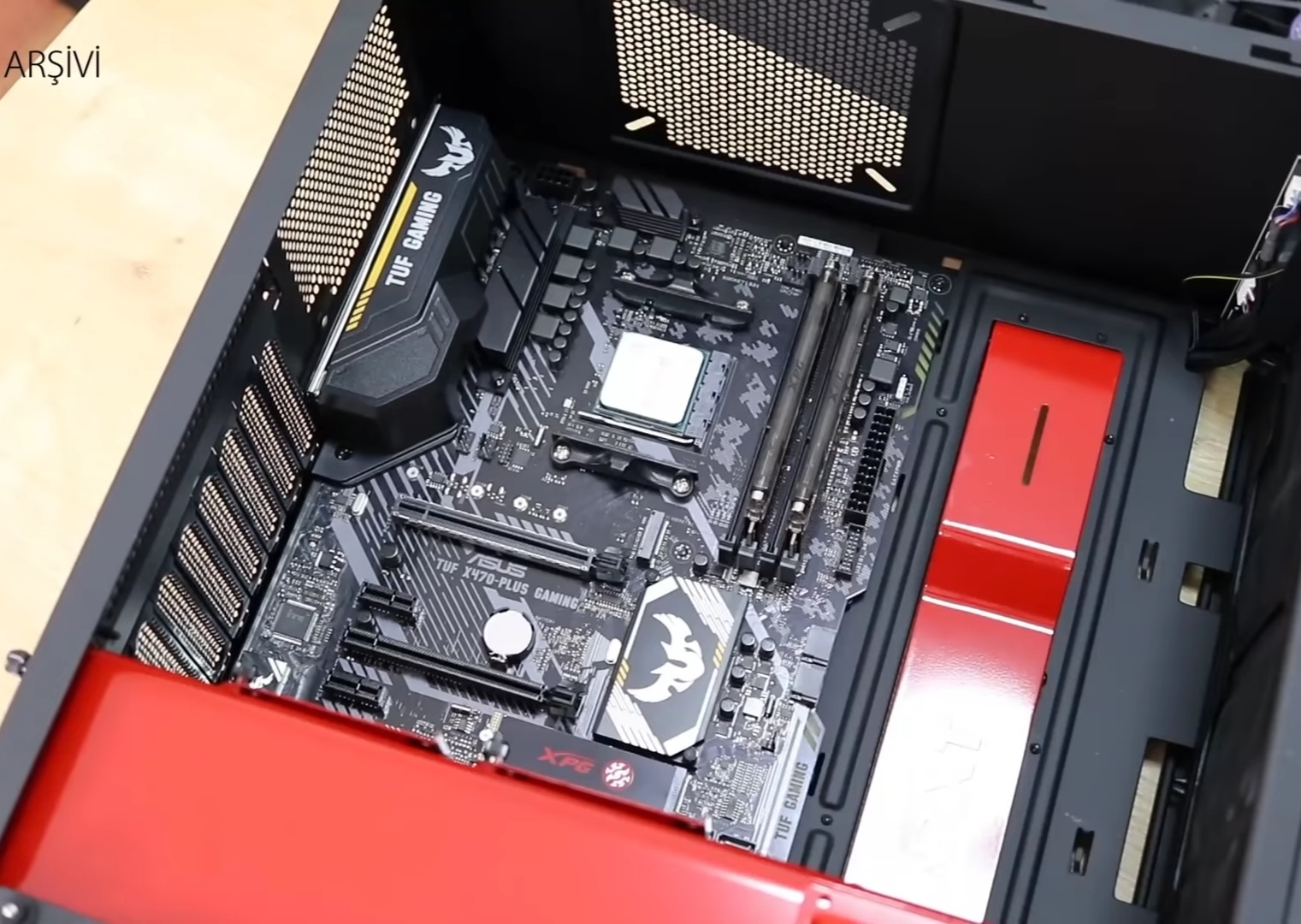

Bu üç parçayı başarıyla taktıktan sonra Anakartı kasaya montajlama zamanı geldi. 🙃

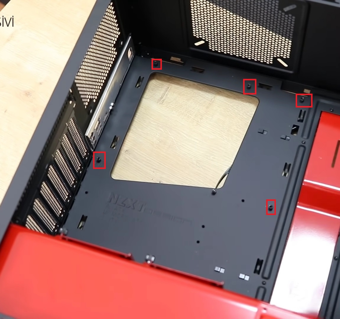

Kasanın camlarını söktükten sonra yan yatırın. Daha sonra kasanız ile beraber gelen yükseltici ayakları uygun bölmelere montajlayın. (Yükseltici ayaklar kasaya montajlanmış şekilde de gelebilir.) Eğer yükseltici ayakları takmazsanız anakartınız kısa devre yapabilir/bozulabilir.
Bu işlemleri de yaptıktan sonra anakartınızın vidalama yerlerini yükseltici ayaklara denk gelecek şekilde bırakmanız gerekmekte. (Anakartı çok parmaklamayın)
Artık anakartı kasaya vidalayabilirsiniz.
YÜKSELTİCİ AYAKLAR
DOĞRU MONTAJ RESMİ

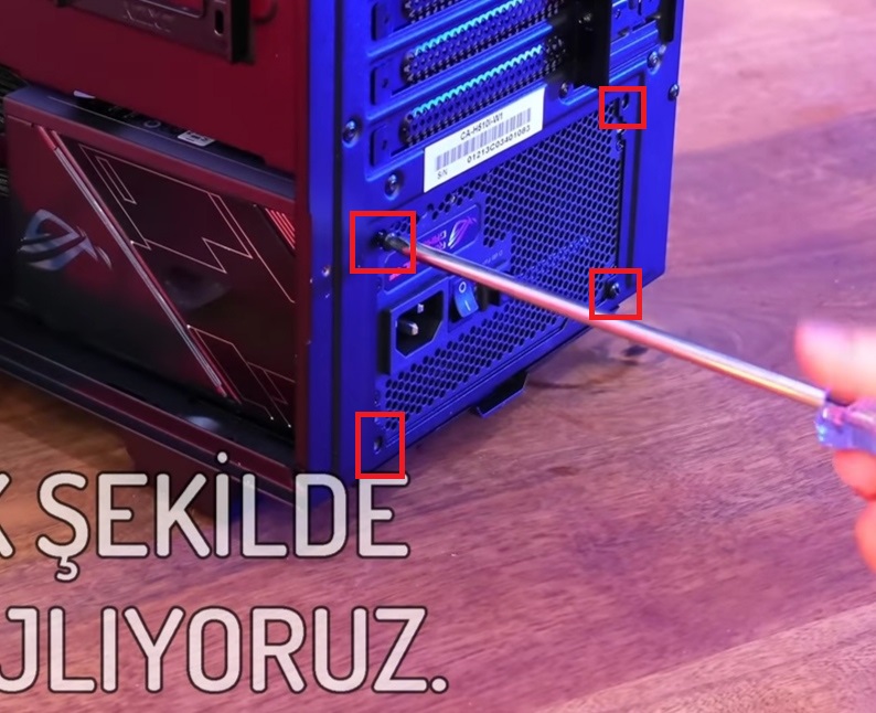

PSU MONTAJI
Psu'nuz full modüler ise kabloları arka bölüme takmanız gerekmekte. (Full modüler olması güzel bir şeydir. Gereksiz kablo karışıklığından kurtulursunuz 🙂)​
PSU'YA TAKMANIZ GEREKEN KABLOLAR :​
24 Pin Kablosu​
Anakartın CPU besleme kablosu​

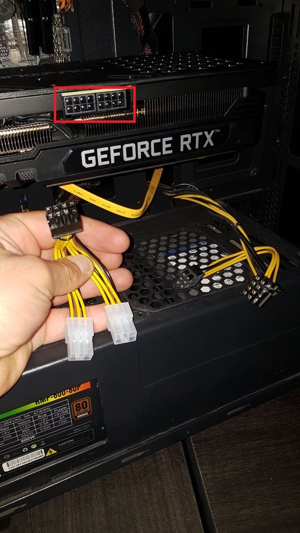

Ekran kartı güç kablosu (Artık Ekran kartınız kaç artı kaç destekliyorsa, onu tahmin etmem mümkün değil. 😉)​
Fanların güç alması için Sata Kablosu
Psu fanı aşağıya bakacak şekilde kasaya montajlıyoruz.

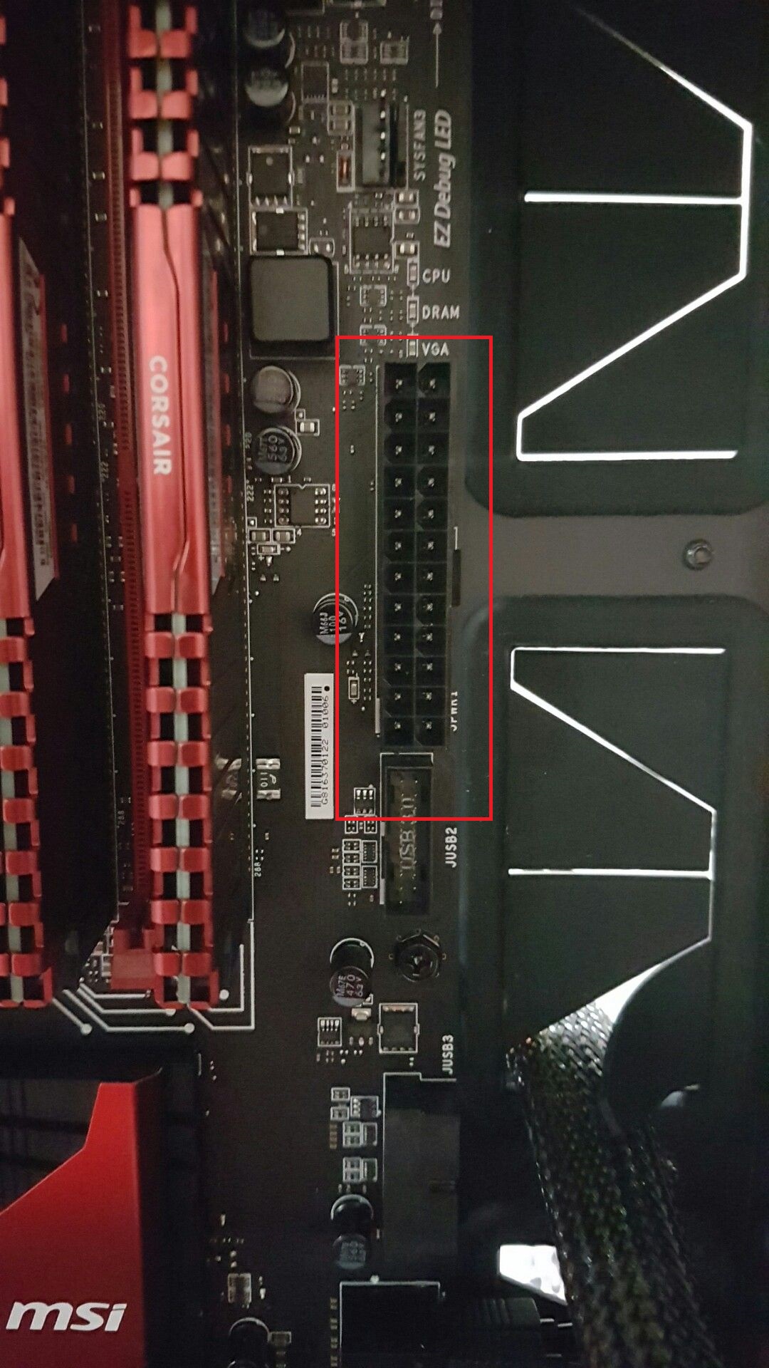

HANGİ KABLO NEREYE TAKILIR?​
24 PİN KABLOSU BURAYA​

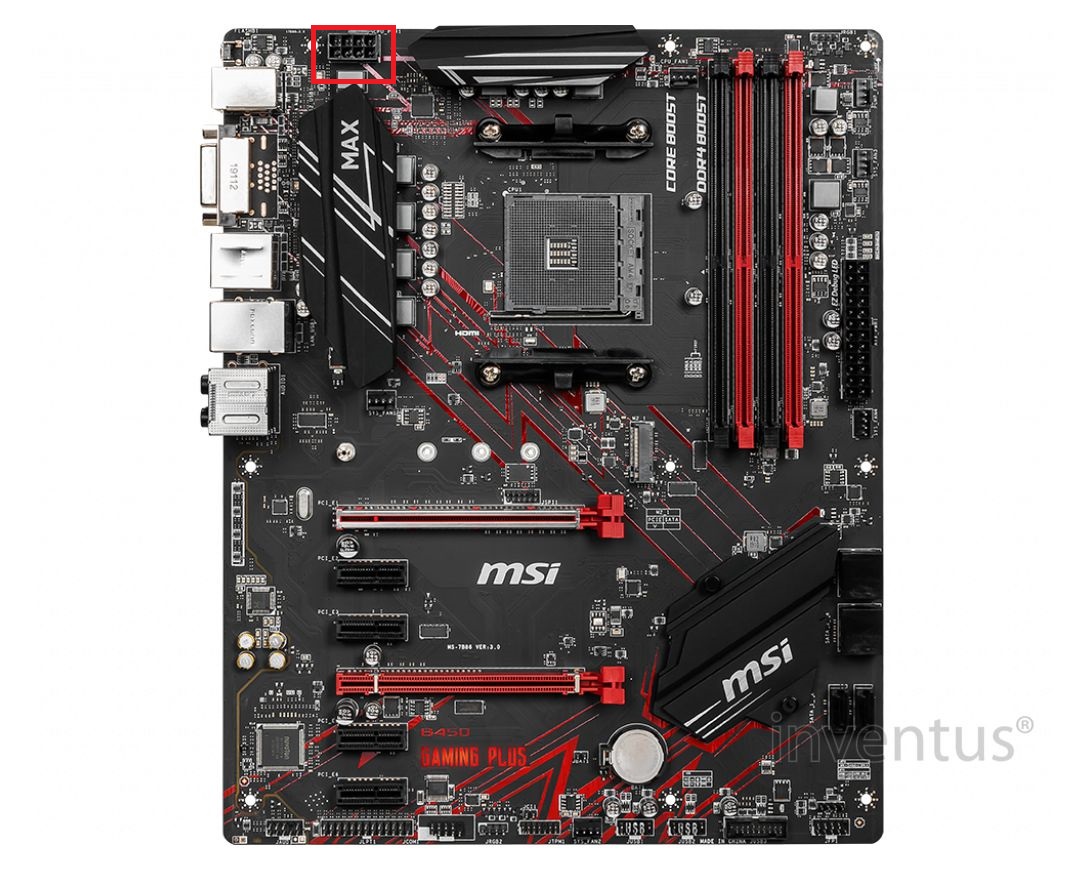

CPU BESLEME KABLOSU BURAYA​
EKRAN KARTI KABLOLARI ADI ÜSTÜNDE, EKRAN KARTININ ÜZERİNE TAKILIR​

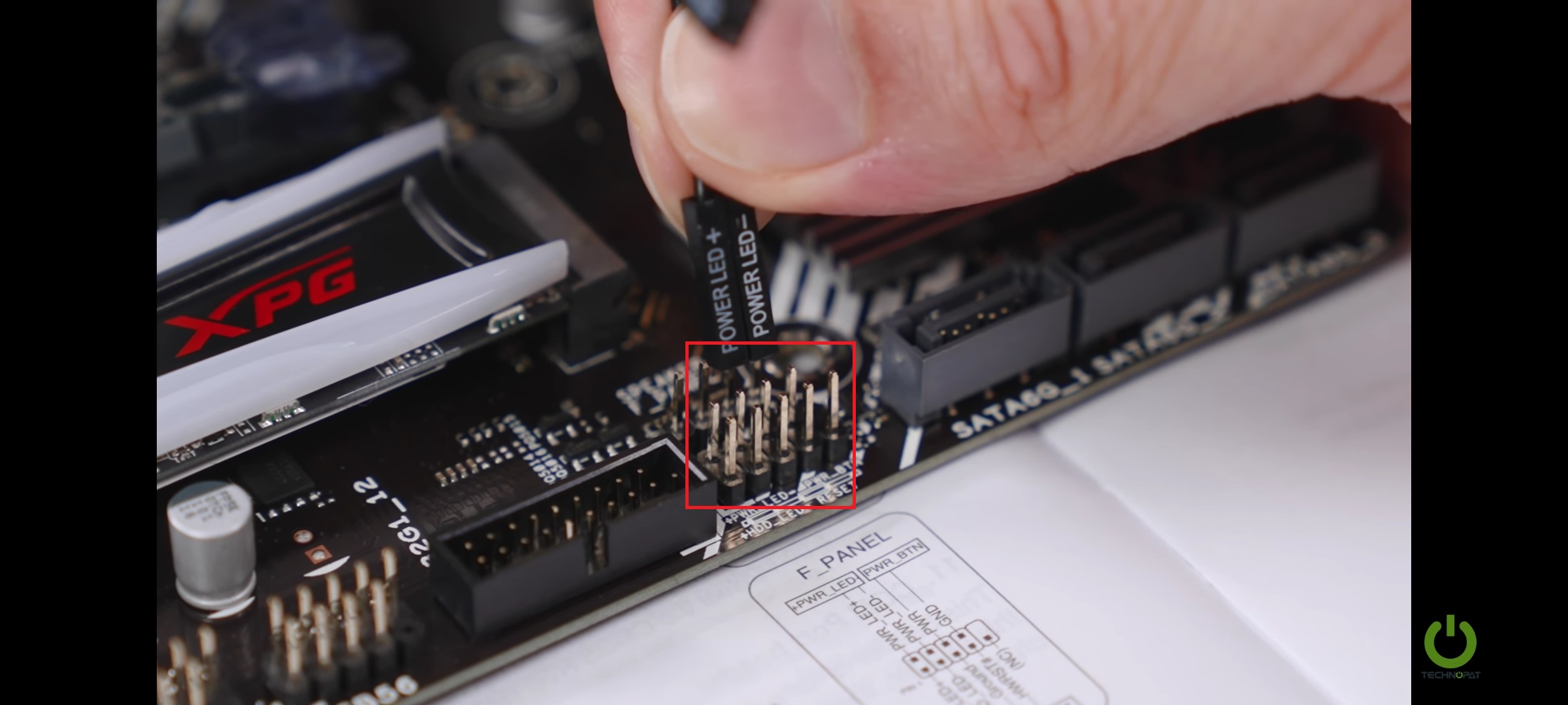

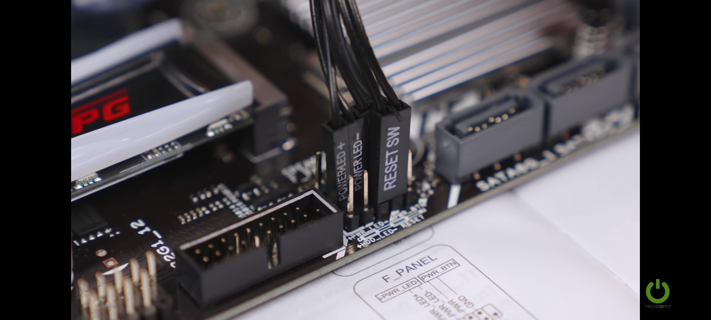

ÖN PANEL BAĞLANTILARI
Sistem montajlayanların en nefret ettiği kısım burasıdır. 🙃
Anakartın F_PANEL bölgesine
Power Led ( + ve - olmak üzere iki tane)
Reset SW
Power SW
Resimde gördüğünüz bölgeye takacaksınız.
Sol üste Power Led +​
Onun yanına Power led -​
Onun yanına da Power SW gelecek şekilde takıyoruz​
Bir alt basamağın en sağ kısmı boşta kalacak, yanına da Reset SW'yi takacaksınız.​
DOĞRU MONTAJ RESMİ​

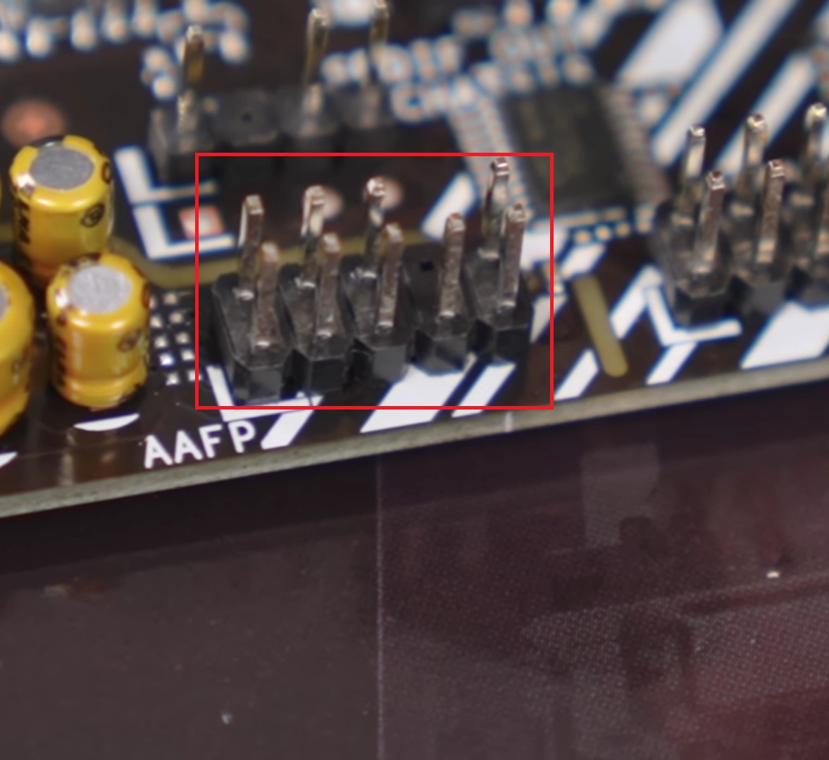

HD AUDIO BAĞLANTISINI YAPMA​
Asus bir anakarta sahipseniz AAFB yazar. Başka bir anakartta F_AUDIO olarak geçer.​

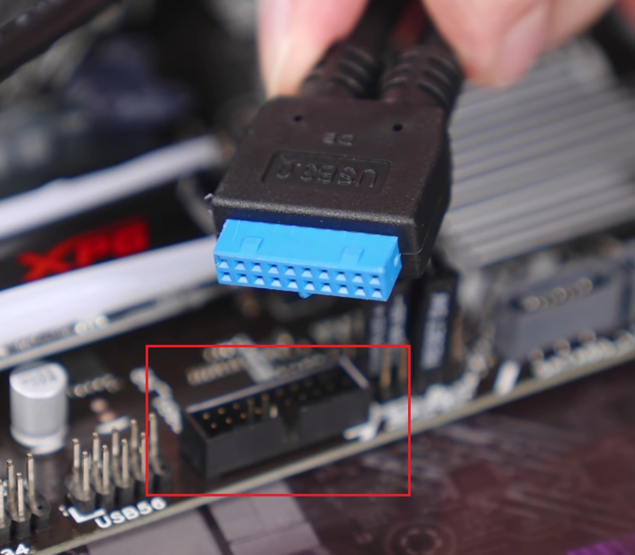

USB 3.0 KABLOSU​

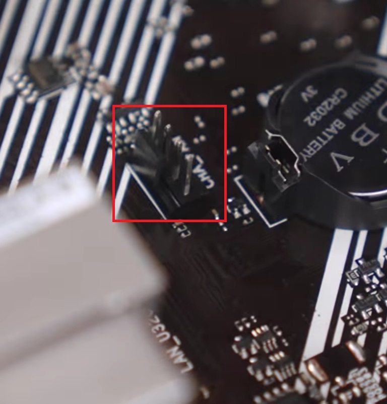

CHA_FAN KABLOSU​
EĞER FANLARINIZ KONTROLCÜYE BAĞLIYSA SATA GÜÇ KABLOSUNU BAĞLAMAYI UNUTMAYIN.
YÜKSELTİCİ AYAKLAR
DOĞRU MONTAJ RESMİ

PSU MONTAJI
24 Pin Kablosu​
Reset SW
Power SW
DOĞRU MONTAJ RESMİ​
USB 3.0 KABLOSU​
CHA_FAN KABLOSU​
