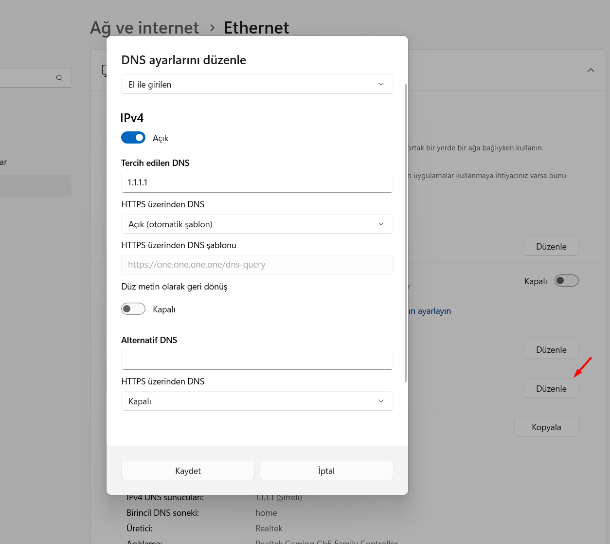

Bildiğim kadarıyla superonline DNS'leri direktmen engelliyor. TurkTelekom da aynı diye biliyorum ancak turknet, netspeed veya diğer operatörlerde DoH dns'i şöyle de kullanabilirsiniz. iPhone'da da adguard dns veya quad9 dns profilini kullanınca VPN vs. olmadan direkt bağlanılıyor. Neden kimse bunları konuşmuyor hala anlamış değilim. Bilgisayarımı telefonumu istediğim kadar aç kapat yapayım eskisi gibi sanki hiç yasak gelmemiş gibi kullanabiliyorum. İnsanların da kullanmasını tavsiye ederim.

Hocam geliştiren bu uygulamalar DPI servisini atlatmak için. Superonline ve TürkTelekom bu servisi kullandığı için DNS şifrelemesinin bir çözümü olmuyor. TürkNet vb. sağlayıcılarda zaten bildiğim kadarıyla bir problem yok.
Dostum türk telekom kullanıyorum ve dns değiştirebiliyorum. Ayrıca dpi koruması bilgisayar gücü gerektirdiği için her isp' de yok. DPI koruması olan bir isp ile dns girerek uygulamaya giremezsin.

yok hocam dns çalışıyor ama dpi var. ben goodbyedpi denedim ama işe yaramadı bende
