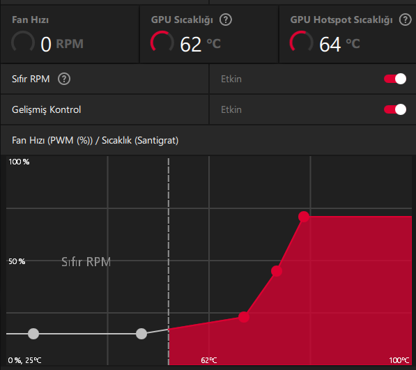

hocam sürekli fan dur kalk yapıyor ise sıcaklık düzeyini düşürebilir veya arttırabilirsin örnek olarak ben ekte olduğu gibi kullanıyorum. ısındıkça çalışır yani kafaya takılcak bir şey yok

dediğim gibi dur kalk yapıyorsa düşürebilir arttırabilriz amd ise yardımcı olabilirim
