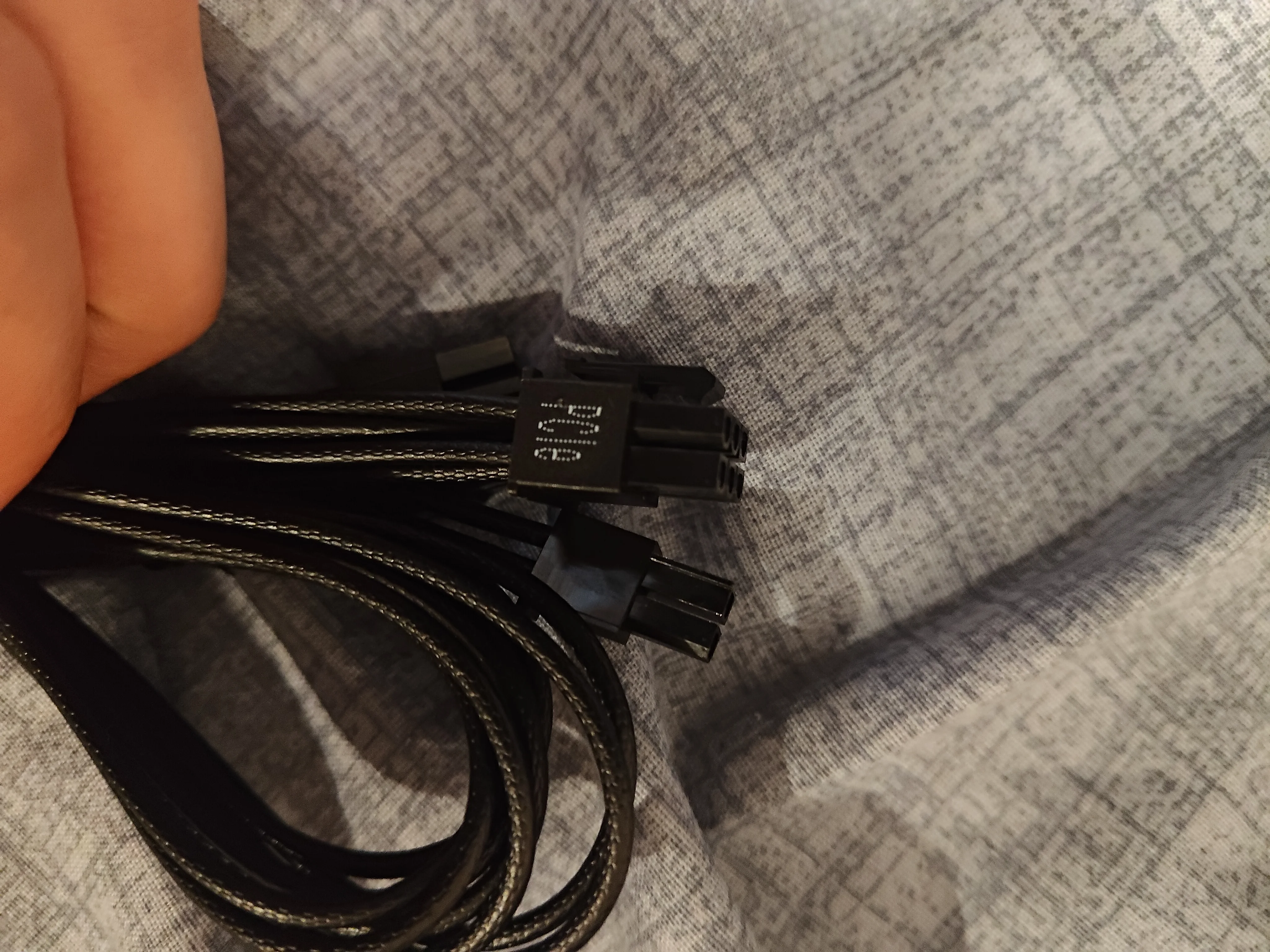

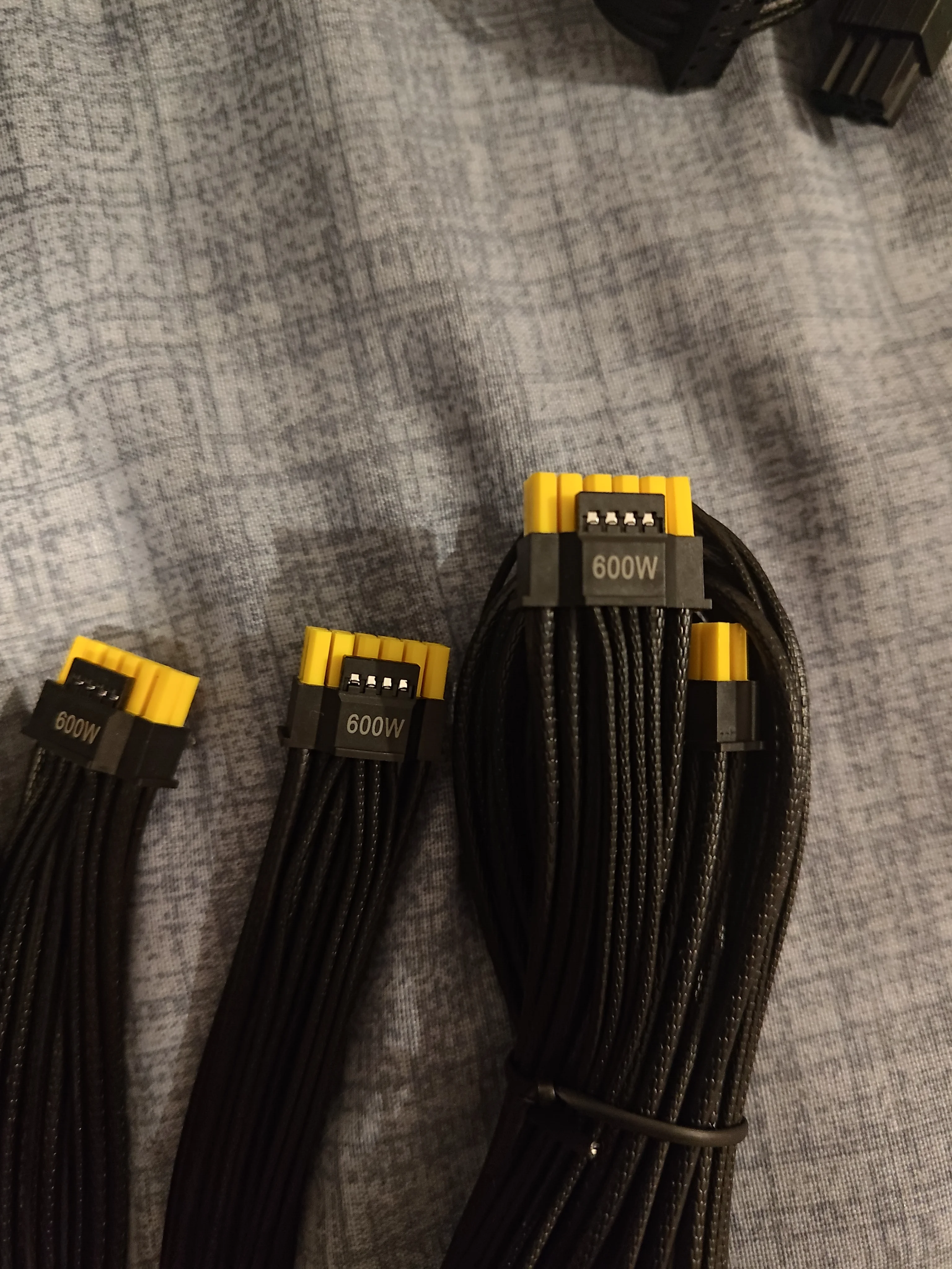

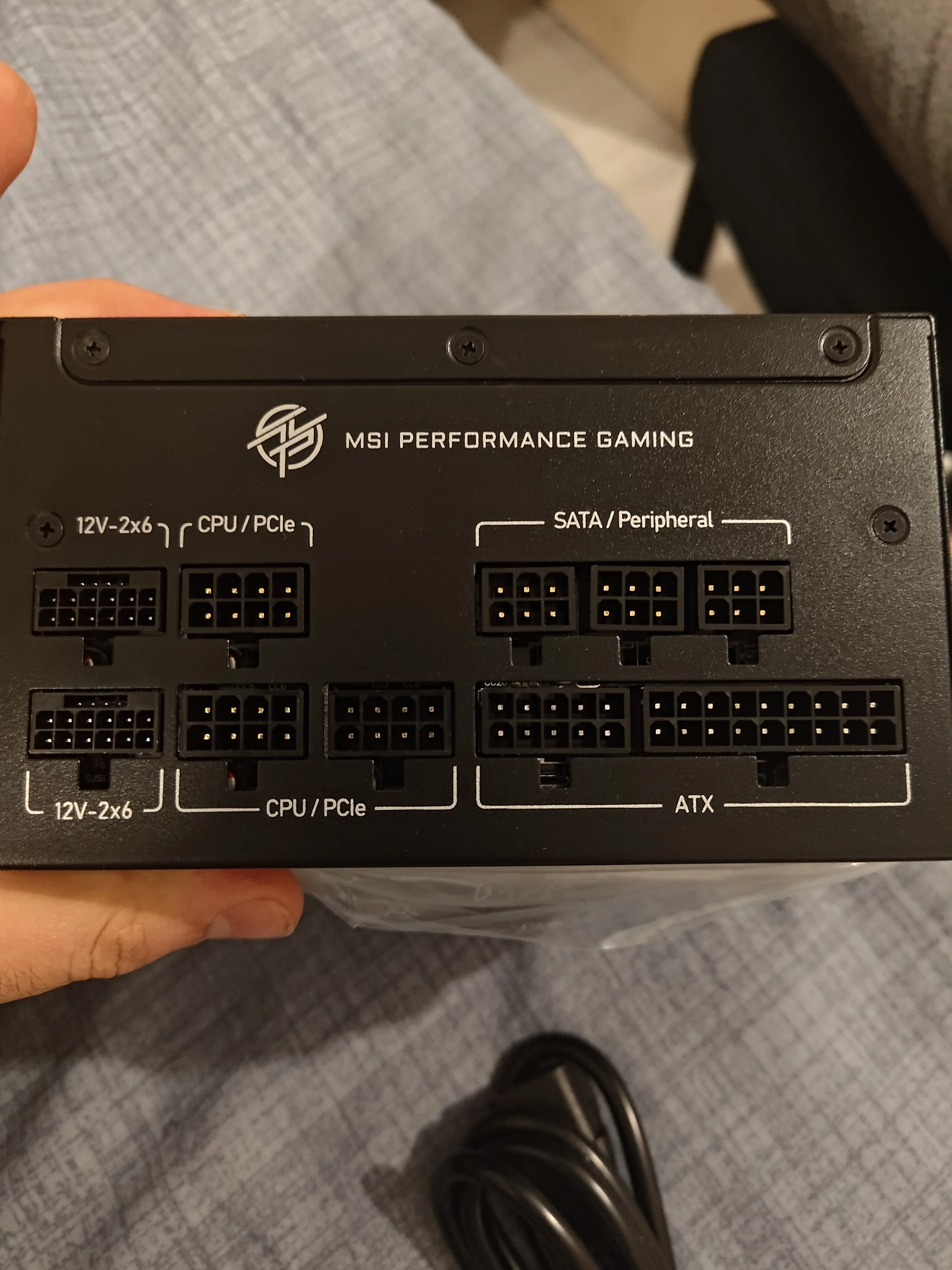

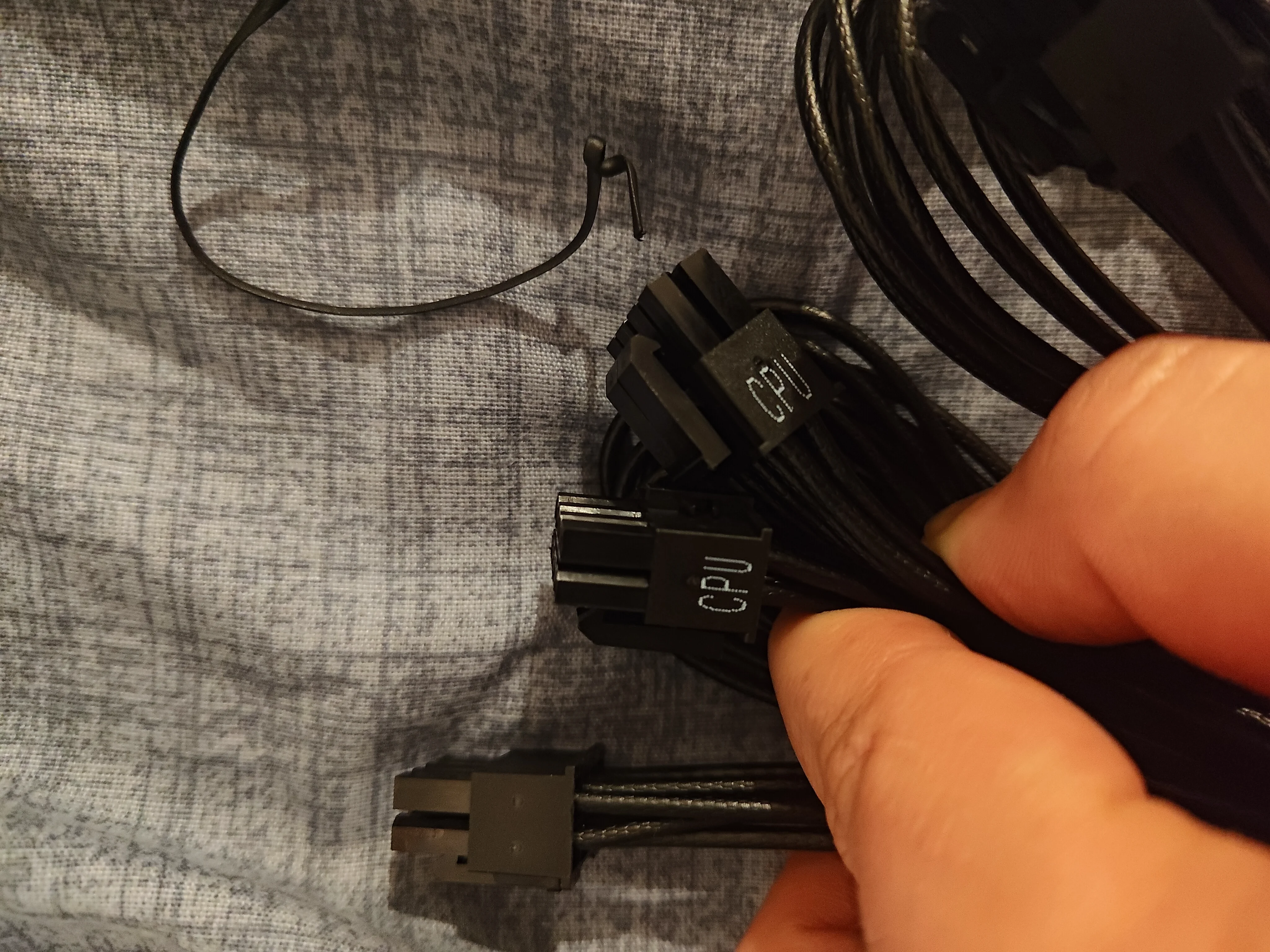

Merhaba elimde 3x8 pin giriş isteyen 9070xt var ama güç kaynağında 2 adet anakarta takılan üzerinde cpu yazan ve 1 adet 6+2 pcıe yazan kablo var 2 adet de 600w kablo var.
Ekran kartına giriş için 1 adet kablo var yani ne yapmalıyım?

görmemişim pardon ona pcie yazanlardan takman lazım
o sarıları nvdia için kullanabiliyorsun

güç kaynağının modeli ne 2 tane nvdia 2x6 soketi olması garibime gitti
normal aparat olmadan bağlaman zor.
bu psu çift nvdia ekran kartı için tasarlanmış.
ek aparat alman lazım yada psu iade edip sana uygun daha iyi bir psu alabilirsin

yani aparat taktığın anda sana ne psu üretici nede ekran kartı ne de aparat üretici güvence vermez. en doğru yol daha uygun psu seçimi olucaktır
aslında psudan çıkması lazım. 12 v girişlerinin çıkışlarında 2 tane 8 pin çıkan bir kablo yok mu ?
msi koymamış baktım web sitesinden eksikmi geldi diye ama çift ekran kartı için tasarlanmış onun için çıkmaması normal
