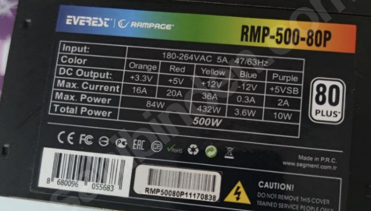

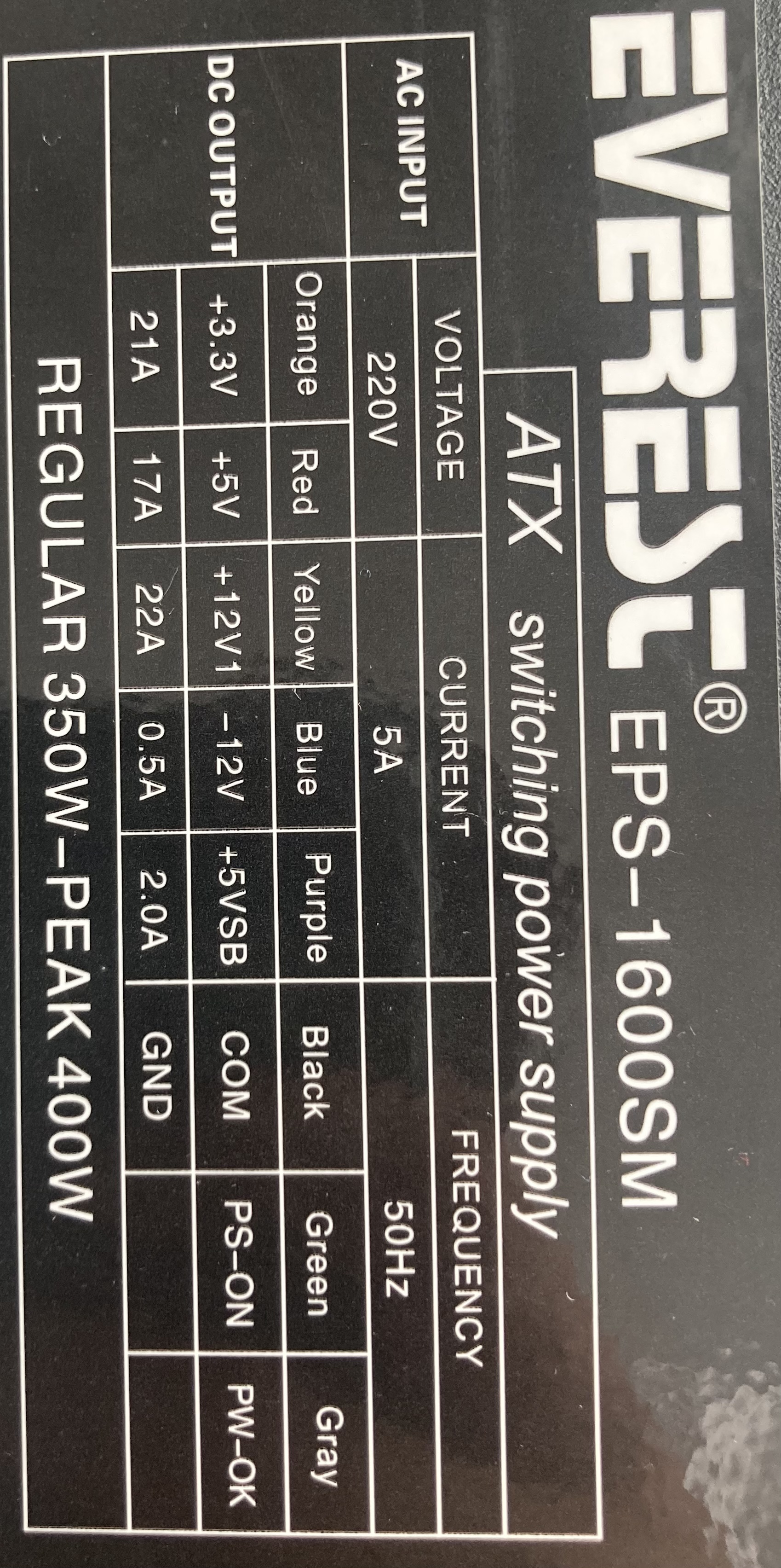

Bu sistemde normalde everestin eps 1600sm(350w) modeli takılıydı(ekte var)
Ama durduk yere bozuldu ve psu fanı dönmüyor cızırtı sesi geliyor
Yeni bir psu almaya karar verdim o da Everest marka(2.el)
Modeli: eps 6600 (650w)
Ama sonra bu psu nun 12v kanadında az Amper verdiğini gördüm ama ekte olduğu gibi 2 tane 12a yazısı var benim sorum bu psuyu almalımıyım gerçek voltaj değeri kaç + sistemim için yeterli olur mu (ileride 1050ti e geçmeyi düşünüyorum) veya alternatif bulabilirmiyimz
Alacağım
Bozulan
Hocam psu lar önemli parçalar bütçe her ne kadar düşük olsa da kaliteli bir şey almak lazım. Bunu almak yerine fsp, sharkoon, corsair gibi markaların ikinci ellerine yönelin. Ama illa alacağım bütçem yok diyorsanız da tavsiye edemem bunu
Sizce bu iyi mi?
Bütçe nedir en azından vx plus al
Sharkon da o kadar kaliteli değil (Gold zero ve shp için) cool zero iyi ama diğer leri kötü
https://www.akakce.com/power-supply/en-ucuz-aerocool-vx-plus-ae-vxp500-500-w-fiyati,404261865.html yada iknci elden cv550 650,cx650 perfonmance gd falan bakabilirsin eğer sıfır istersen attıklarıma bakabilirsin
Neden bende rampage 600w var ondan soruyorum
Hocam genelde korumaları vs olmaması ve biraz daha para konup güvenilir bir şey alınabilmesinden kaynaklı. Şahsi düşüncem ve genelin düşüncesi bu markaların alınmaması gerektiği yönünde.
