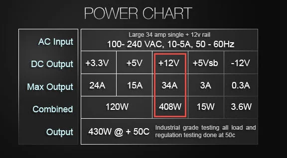

- Dolaylı yoldan hayır. Her PSU(Güç Kaynağı)'nın üzerinde ve kutusunda güç grafiği(Power Chart) vardır. Sistemimizdeki birçok parça 12V güç çıkışından beslenir.
PSU alırken 12V'a dikkat etmeniz lazımdır. Örnek olarak Ekran Kartı, İşlemci ve Anakart 12 volttan çeker.
PCI slotlara takılan bileşenler 3,3 volttur.
SSD, HDD ve CD okuyucular 5 volt kanalından çeker.
RAM'ler ise ya 3.3 yada 5 volt'dan çekiyor.

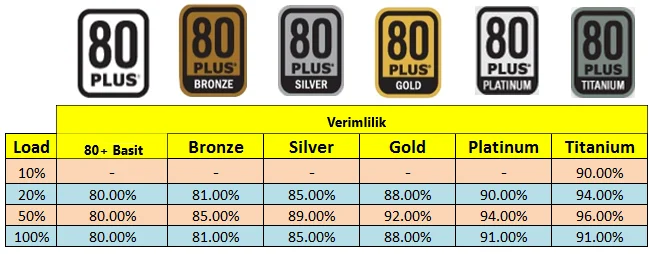

PSU(Güç Kaynağı)'daki Sertifikalar nedir ve ne işe yarar?
1- 80 Plus sertifikası nedir ve ne işe yarar?
-80 Plus verimlilik sertifikasıdır.
-Bu tür PSU'lar belirtilen yük seviyelerinde ısı olarak% 20 veya daha az elektrik enerjisi harcar, daha az verimli PSU'lara kıyasla elektrik kullanımını ve faturaları azaltır.
Bu sertifika herhangi bir koruma sağlamaz, sadece ne kadar verimli çalıştığını gösteren bir sertifikadır.
Örnek olarak, %90 verimliliğe sahip bir güç kaynağı 500W gücü sisteminize vermek için prizden 525W gibi bir güç çekecektir. Sertifikası olmayan, %80 verimliliğe sahip olan güç kaynakları ise 500W gücü sisteminize vermek için prizden 550W güç çekecektir. (Değerleri kafadan sıktım)
Benim PSU(Güç Kaynağı)'um da yok sorun teşkil eder mi?
Herhangi bir sorun teşkil etmez, sadece kullandığınız elektrik daha fazla olacağı için elektrik faturası diğerlerine nazaran biraz daha fazla gelir.
