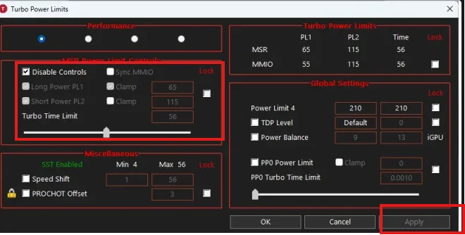

@JoulFly sistem 95 dereceye ulaşmış 70 wattda, sistem thermal throttle a girmemiş ama yinede fazla bir sıcaklık ben 12450H için 45 W uygun buluyorum, ''TPL'' kısmına girin ''Disable Controls'' var onun tikini kaldırın PL1 ve PL2 değerlerini 45 yapın, sonra Apply tuşuna basın

başka yapmamız gereken bir işlem var mı?
    19.9 KB · Hit: 8
''BD PROCHOT'' tikini kapayın save basın ve deneyin bakalım fps drop giriyor mu
