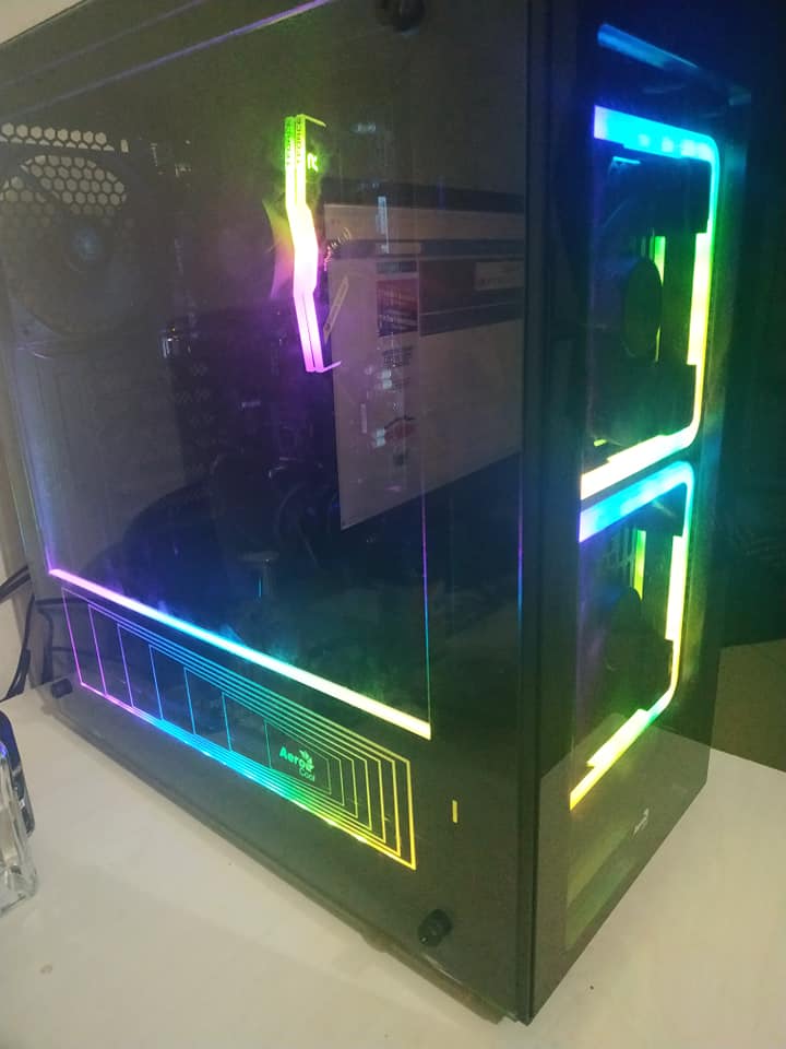

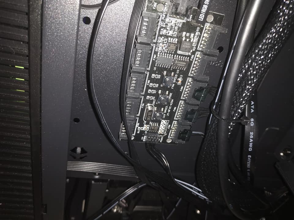

Arkadaşlar aerocool tor modelini kullanıyorum e.kartı stokları sıkıntı olunca apu sistem kurdum ve şimdilik memnunum. Üst kısıma iki tane arka egzoz fanı değiştirmek üzere üç tane argb fan almayı düşünüyorum fakat aerocool tor üzerinde gelen kontrolcüye uyması için nelere dikkat etmeliyim yeni alacağım fanlar için? dark tornado düşünüyorum ben uyumlu olur mu ? 4 pinli mi fan bakmam gerek?

Senin ön panelde bulunan fanlar bunlar. Dark tornado konusuna gelirsekte her ARGB fanın pinleri aynı değil. Dark tornado muhtemelen uyumsuz. Aynısını almak istemiyorsan, 6pin ARGB kablolu bir fan bulman gerekiyor.

Aerocool edge 14 fanlar 6 pin bağlantısı bulunduğu için öyle dedim. 6 pin bağlantısı bile olsa her fanın ARGB si aynı olmadıgı için çalışmayabilir de. En garanti olarak kit olarak alabilirsin.
