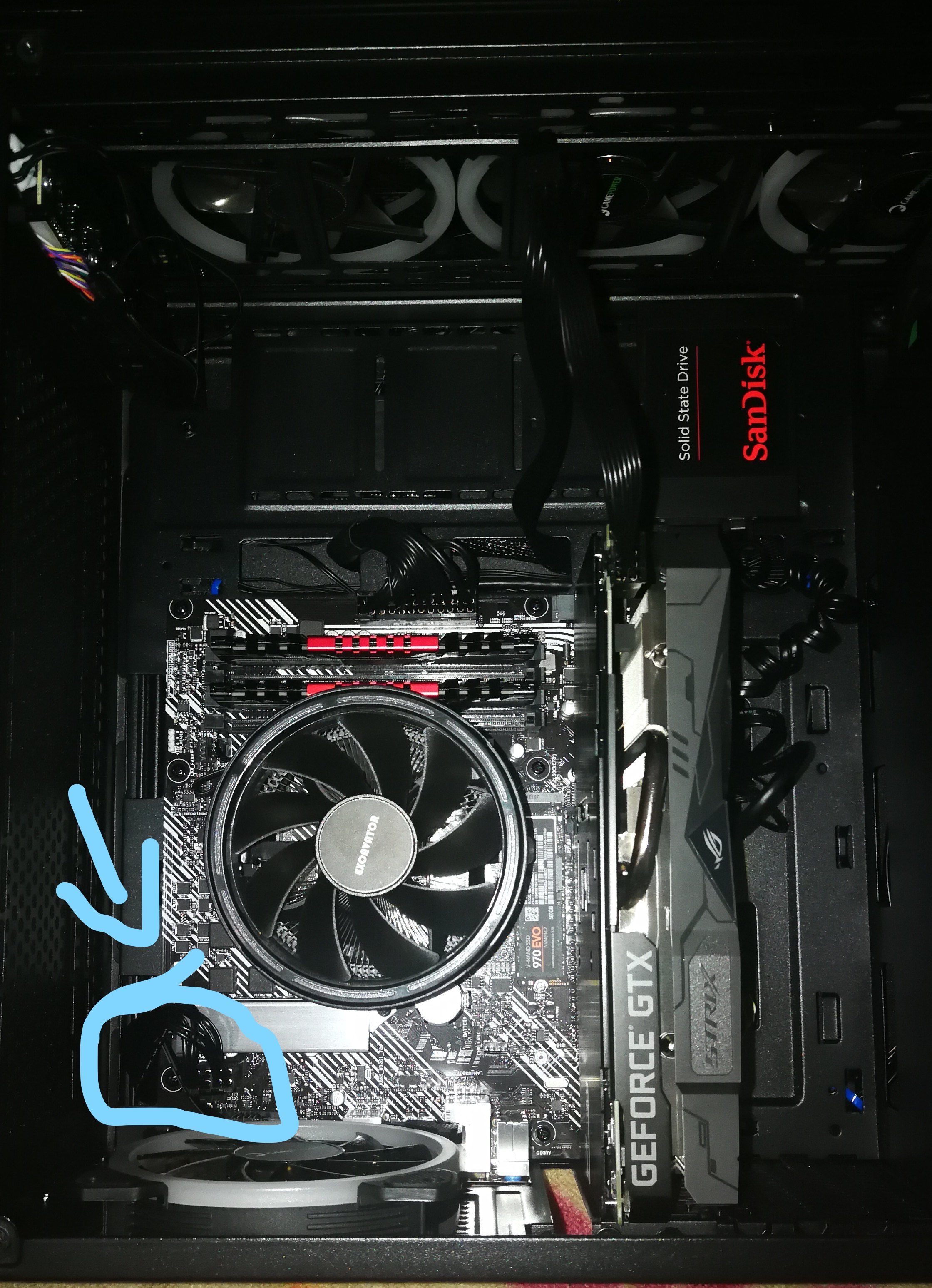

Tamam birtane daha aklıma gelen çözüm yolu var anlatayım, İlk fotoğrafta işlemci fanının yanında ki 8 pin CPU güç kablosu varya onu sök öyle çalıştır. Eğer açılırsa hemen sevinme ya işlemcide yada anakartta ki işlemci bölgesinde sorun vardır. Bir dene durumu yine yaz yardım etmeye çalışayım. Resimde işaretledim:
Yeni farkettim m.2 SSD varmış onuda sök birde öyle dene.
Yok olmadı hepsini denedim yine tepkisiz.

İşlemci 8 pin kablosunu çıkarıp denedin mi? Eğer yine açılmadıysa anakart arızasıdır.
Çıkardım güç pinini açtım anakart ışığı ve ekran kartı ışığı yanıyor yine açılmıyor
Bence yine işlemci bozuldu gibi pazartesiyi bekleyip arayacağım tekrar

İşlemci bozulması en nadir parça. Dediğin gibi bu durumda ya işlemci bozuk yada anakartta işlemci bölgesinde arıza var.
