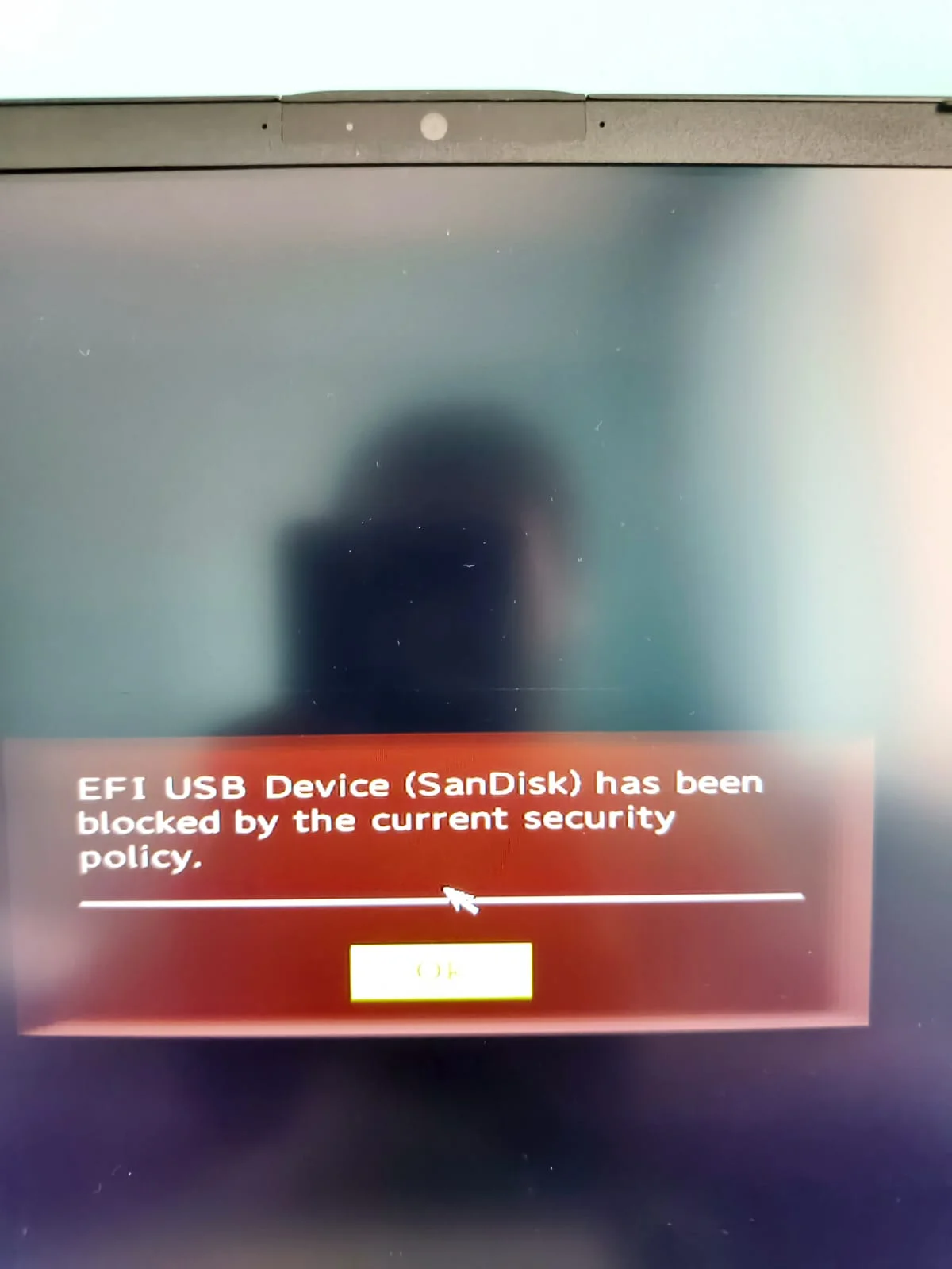

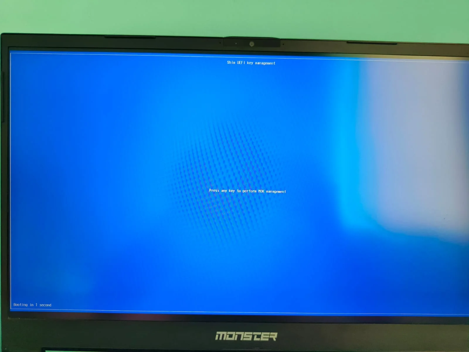

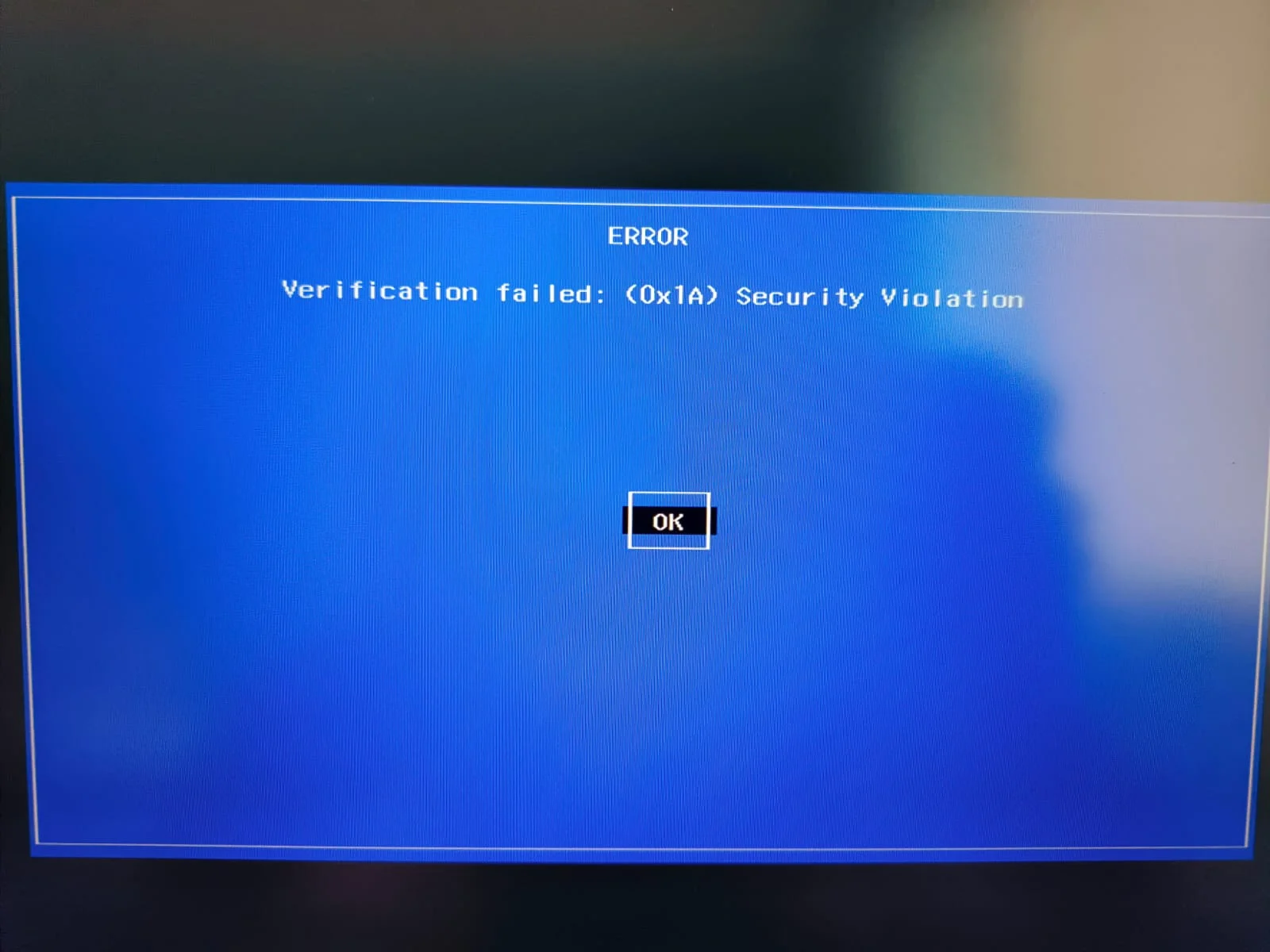

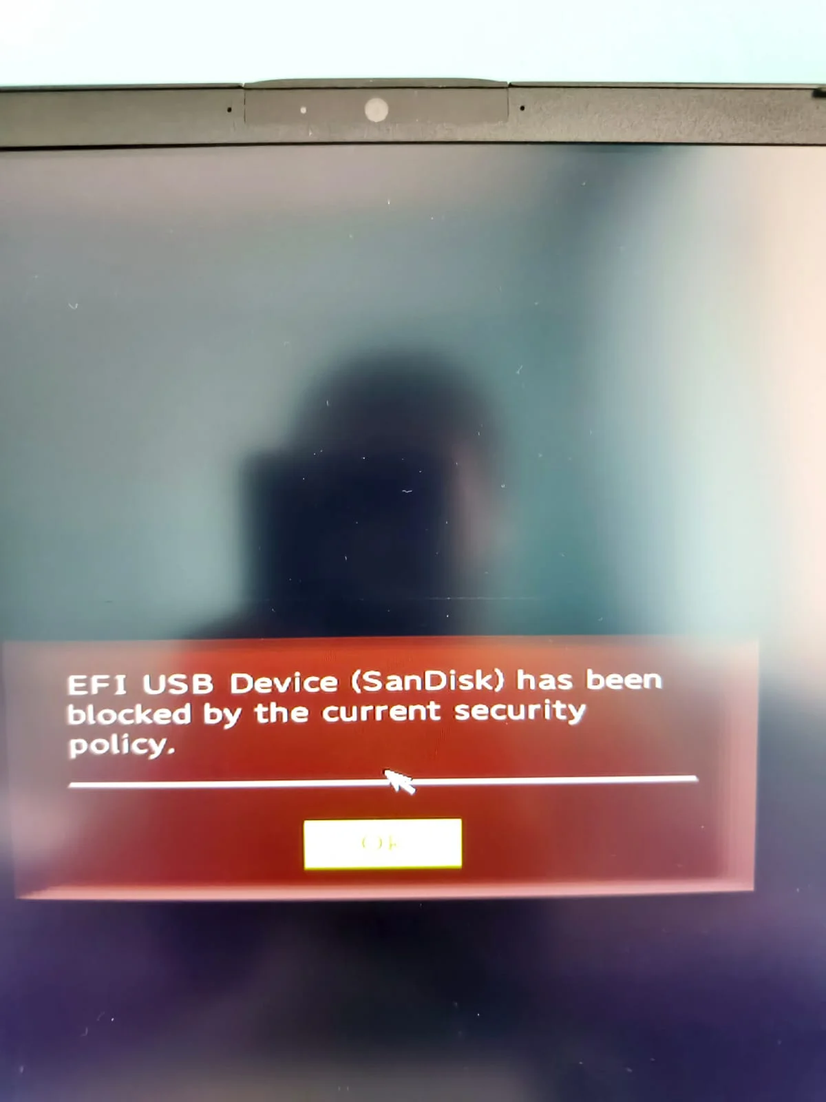

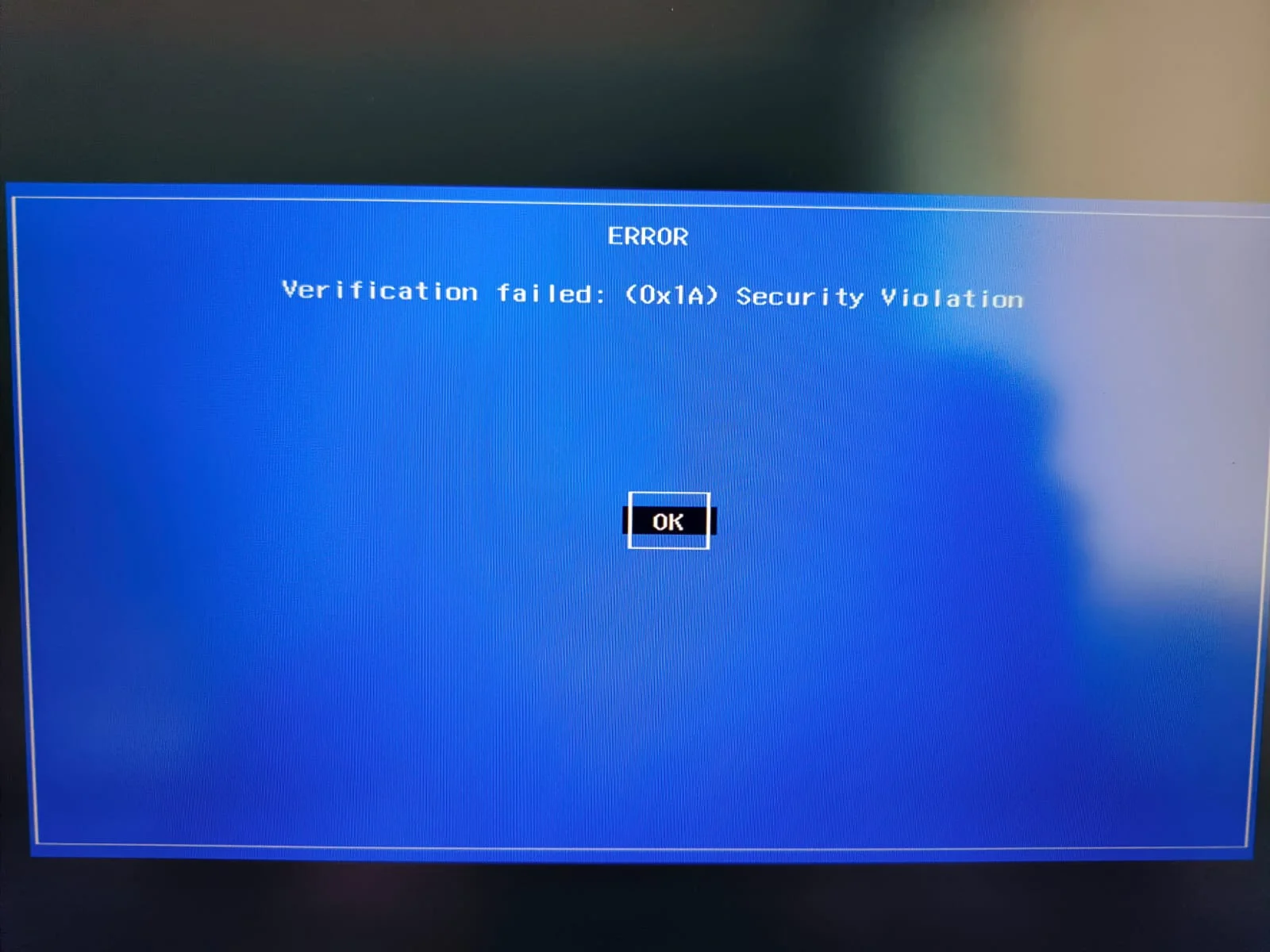

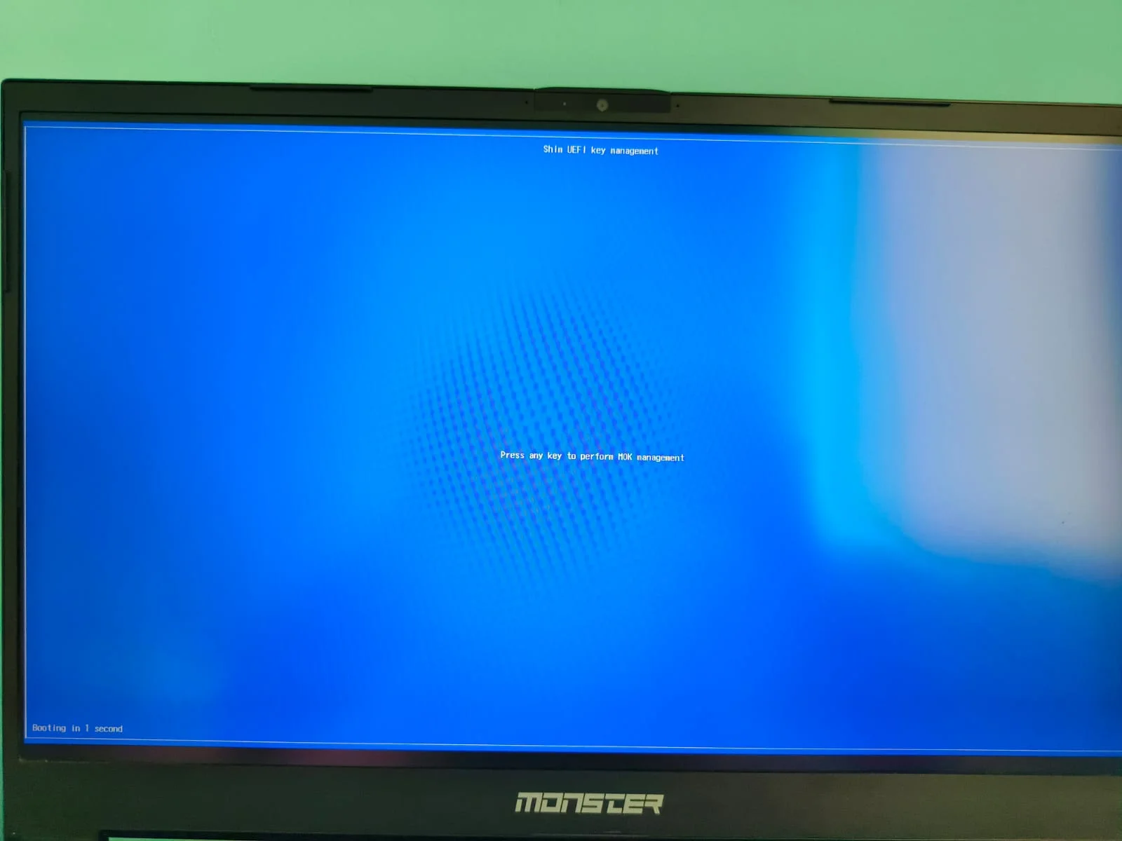

Ventoy ile flasha win11 iso dosyasını attım fakat boot menüsünde yine böyle bir sıkıntı verdi.
Yardımcı olun lütfen

Bios ayarlarında işletim sistemi yazma koruması ayarı olmalı boot secure gibi onu deaktif yap.

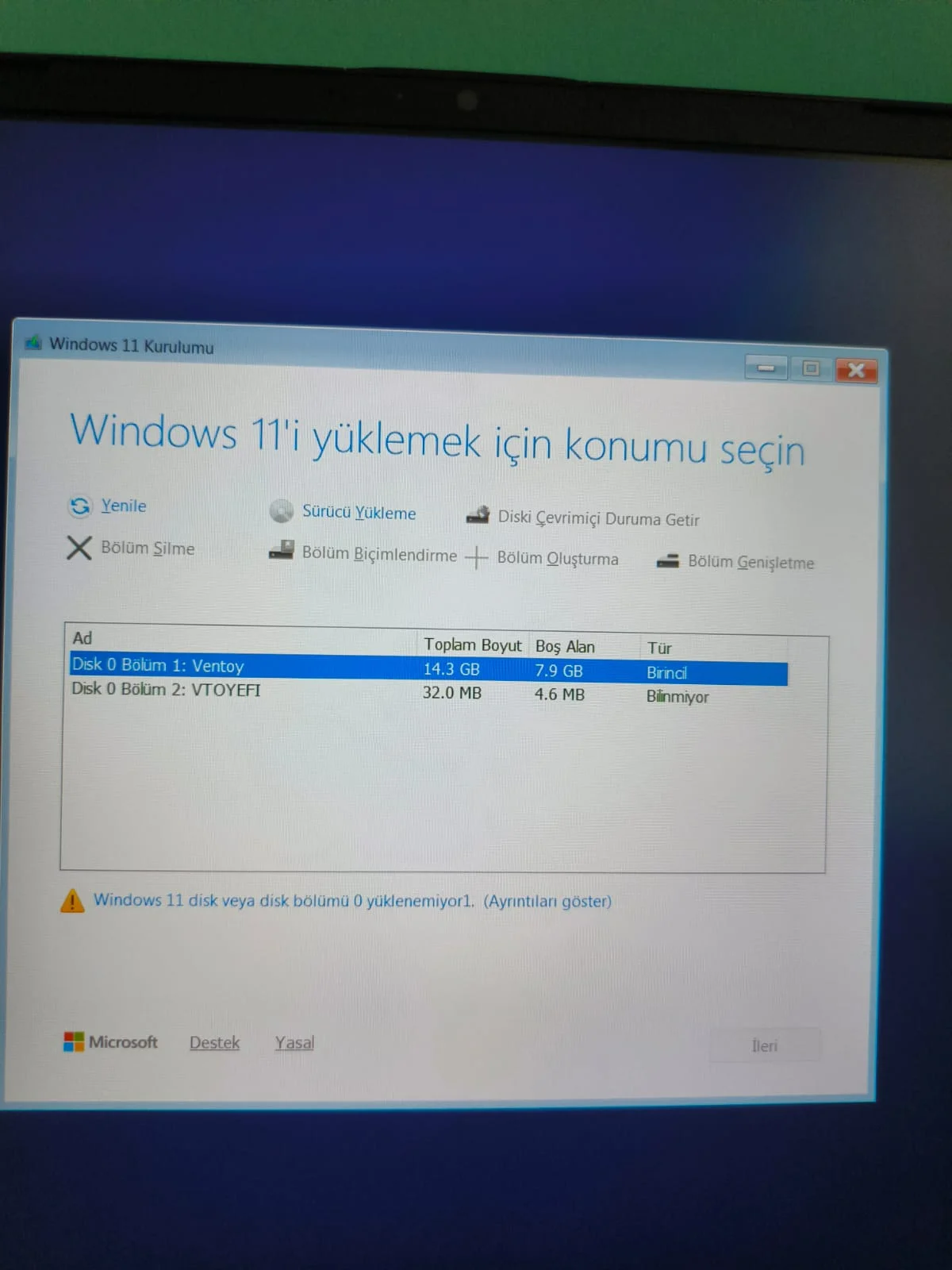

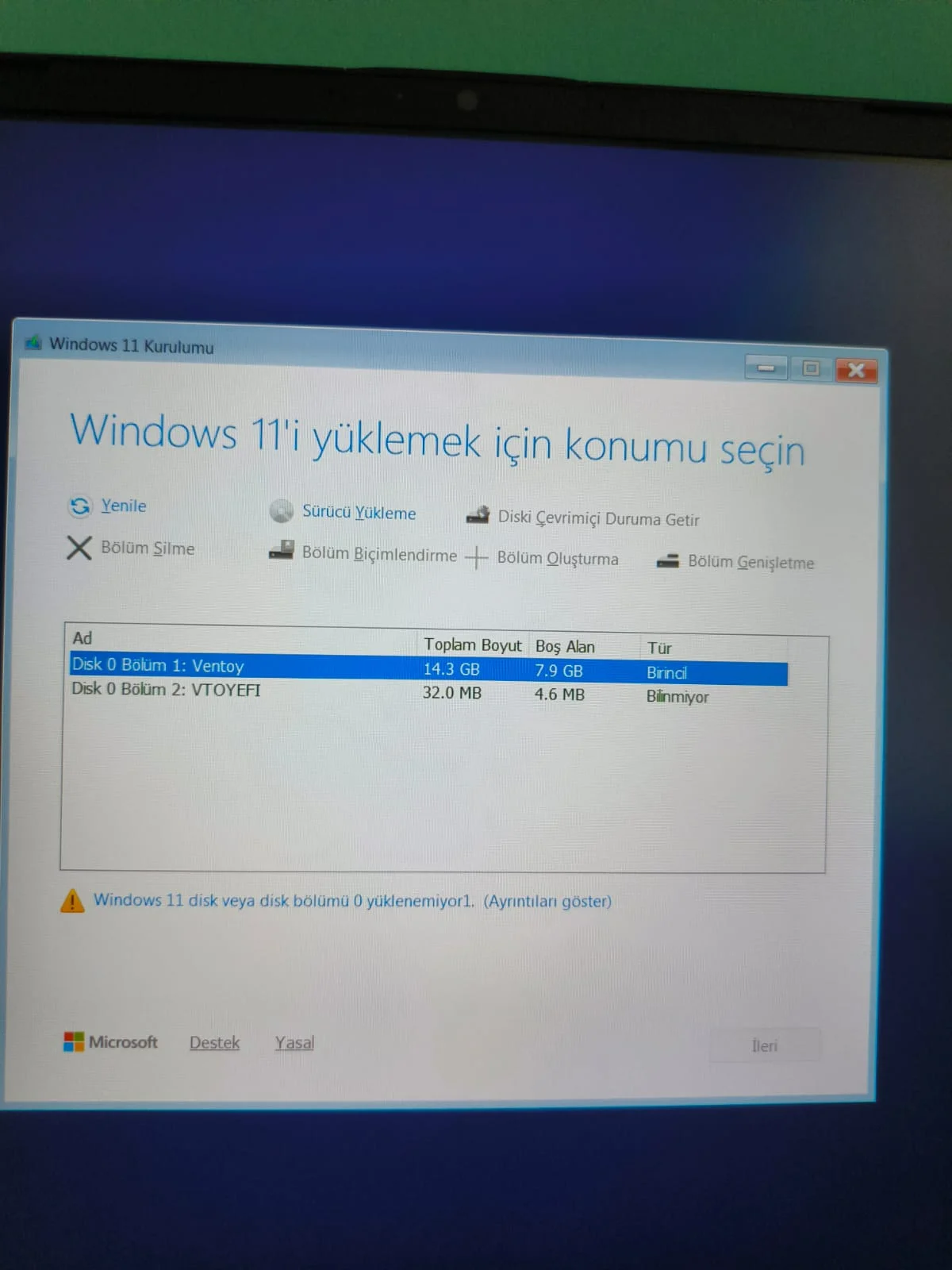

Hocam Secure Boot ayarını kapattıktan sonra şükür oldu dedikten sonra windowsun kurulacağı disk yerinde ssd'im görünmedi :/
Buna da yardımcı olabilir misiniz?

Ssd dolu mu? Ben linux kullandığımdan sonra böyle diski görmüyordu.
Mecbur kalıp diski başka bilgisayarda formatlıyordum bom boş oluyordu sonra görünüyordu disk windows yazmak için.

arkadaşın sisteme ssd'ni tak oradan windows kur, böyle uğraşmana değmez ben öyle yapıyorum sorunlu cihazlara belki de donanım arızası vardır en garantisi bu
Windows kurulumuna gelince shift F10 a bas CMD açılacak CMD aracılığıyla bakicaz sistem ssdyi görüyor mu diye CMD açılınca diskpart yaz (disk yönetimi bu )
Daha sonra list disk yaz eğer bu listede SSD görünüyor ise işimiz kolay
SSD nin sol tarafinda bir sayı yazar 0 genelde
Select disk 0 yazip enter a bas
Daha sonra sadece (clean) yaz parantez olmadan daha sonra bilgisayari yeniden başlatıp bir daha Windows kurulumuna gör

Ama sonunda hallettim çok şükür

hallettim hocam teşekkür ederim

hocam çok teşekkür ederim ama vmd miydi vdm miydi neydi biostan onu kapattım öyle hallettim :D
