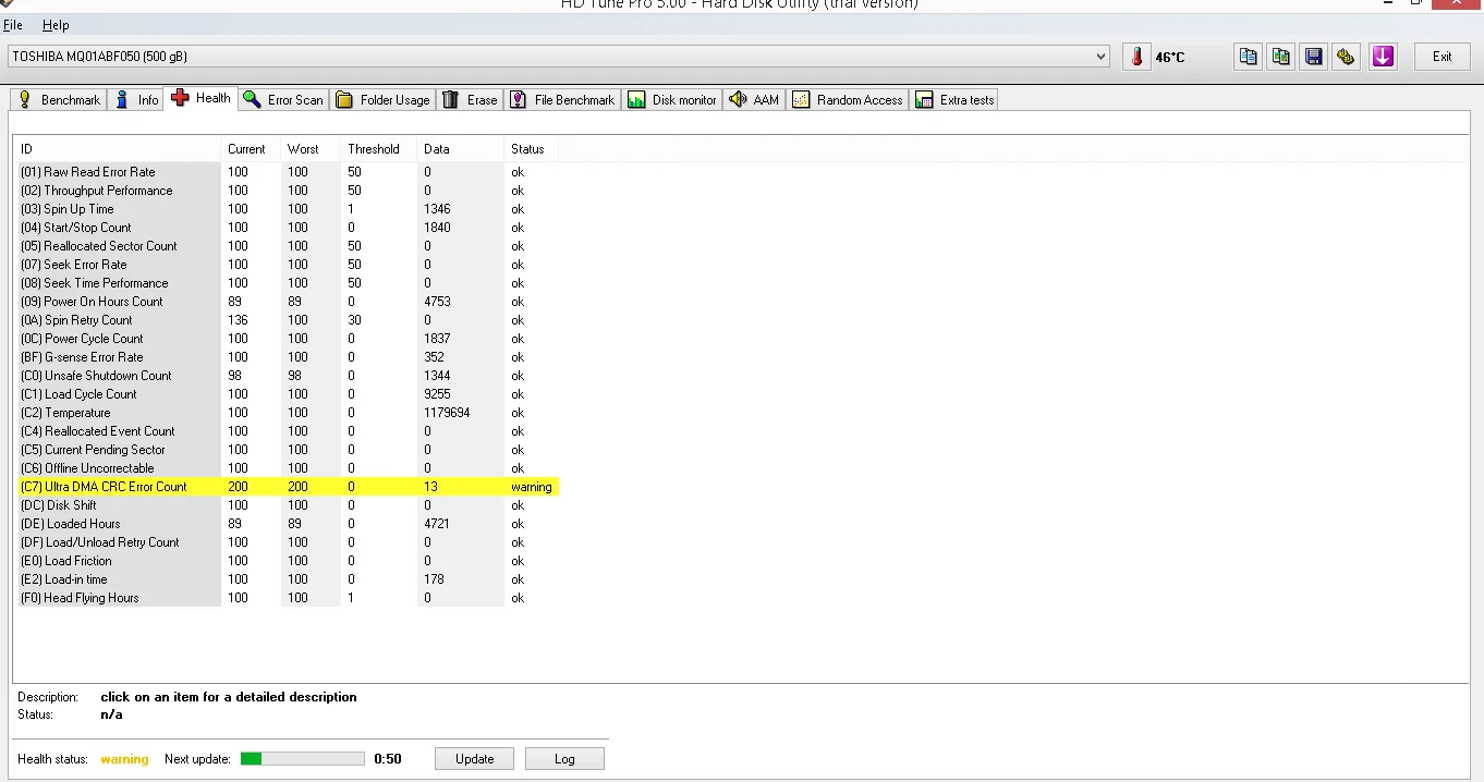

arkadaşlar öncelik bundan kısa bir süre önce fortnite yükledim orta-high ayarlarda rahatlıkla oynayabiliyorum ama sorun şurda başlıyorki oyuna girdigimde yere indigimde binalar render olmuyor ve binalar bir bekleyiş ardından render olduktan sonra ise oyun boyu fps dropları yaşıyorum bu konu hakkında farklı forumları gezerek biraz bilgi topladım ve bazıları CPU ile ilgili olsa dese bile bazıları HDD den dolayı oldugunu söylüyorum sistem özelliklerim

HDD tune sonuçları ise bunlar biraz sonra ise defrag yapıcağım

Sata kablosunu değiştirmeniz mümkün mü? Bunu yaptıktan sonra, oyun oynarken sıcaklıkları kontrol edin.
herşeyi denedikten sonra en son çare olarak sata kablosunu değiştirmeyi deniyecegim teşekkürler
