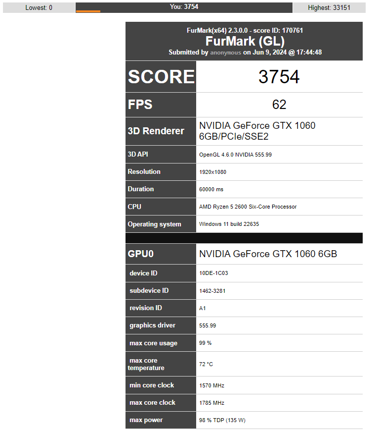

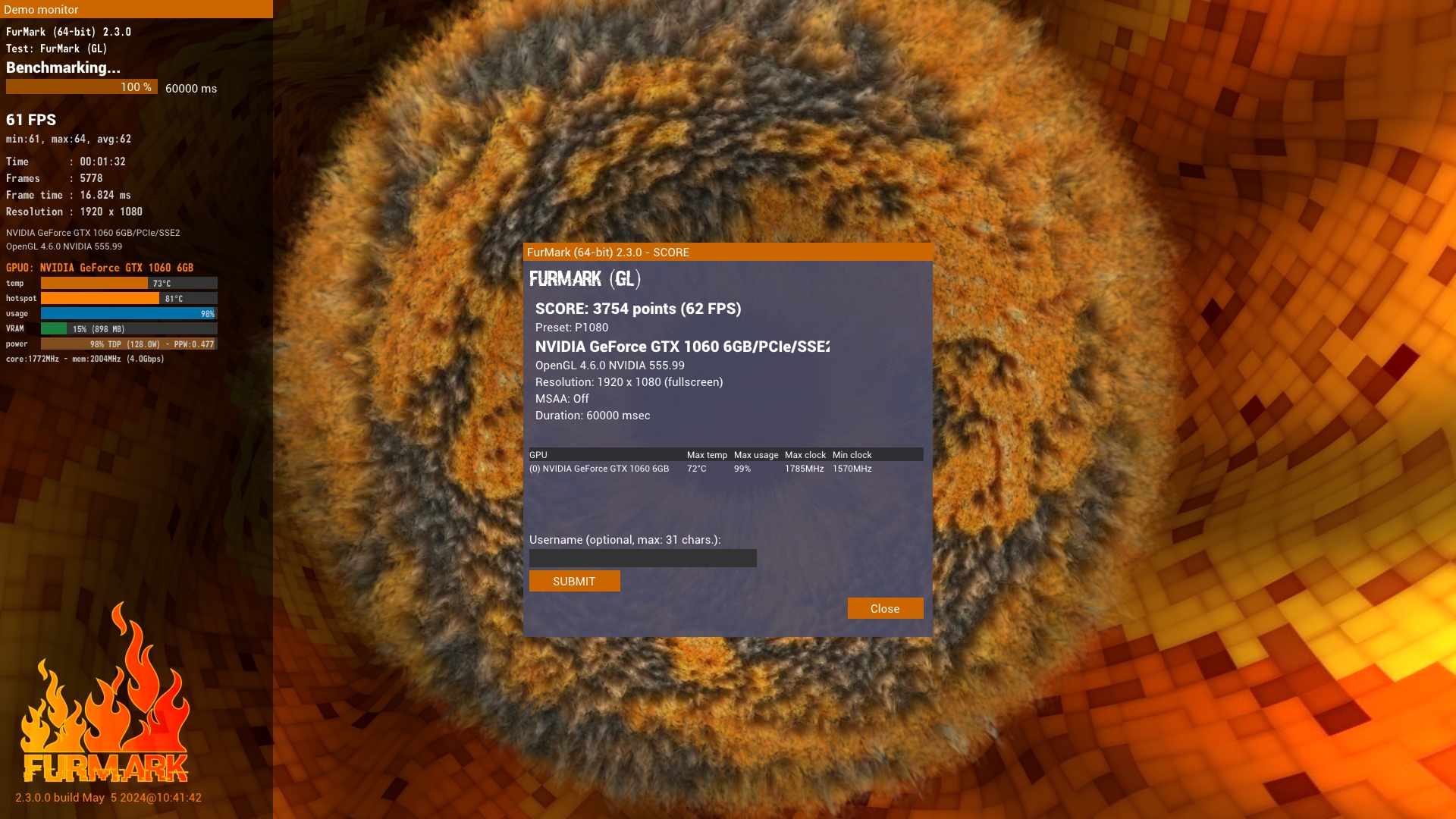

Furkmark test sonuçlarım bu şekilde.

Evet, paylaşım için teşekkürler. Ekran kartın gayet sağlıklı çalışıyor, FPS değerlerinde stabil, gerçi test sadece 1,30 dakika çalışmış ama biraz daha uzun test et ve FPS değerlerini takip et.
İlk attığın videoda işlemci kullanımın ara ara %80-85 leri görüyor, bu da FPS nin ciddi dalgalanmasına sebep oluyor olabilir. Soğutucu, işlemci sıcaklığını biraz düşürebilir ama kayda değer bir performans artışı bekleme. Yavaştan bi sistem güncellemesi yapabilirsin, işlemci ve ekran kartı için söylüyorum.
