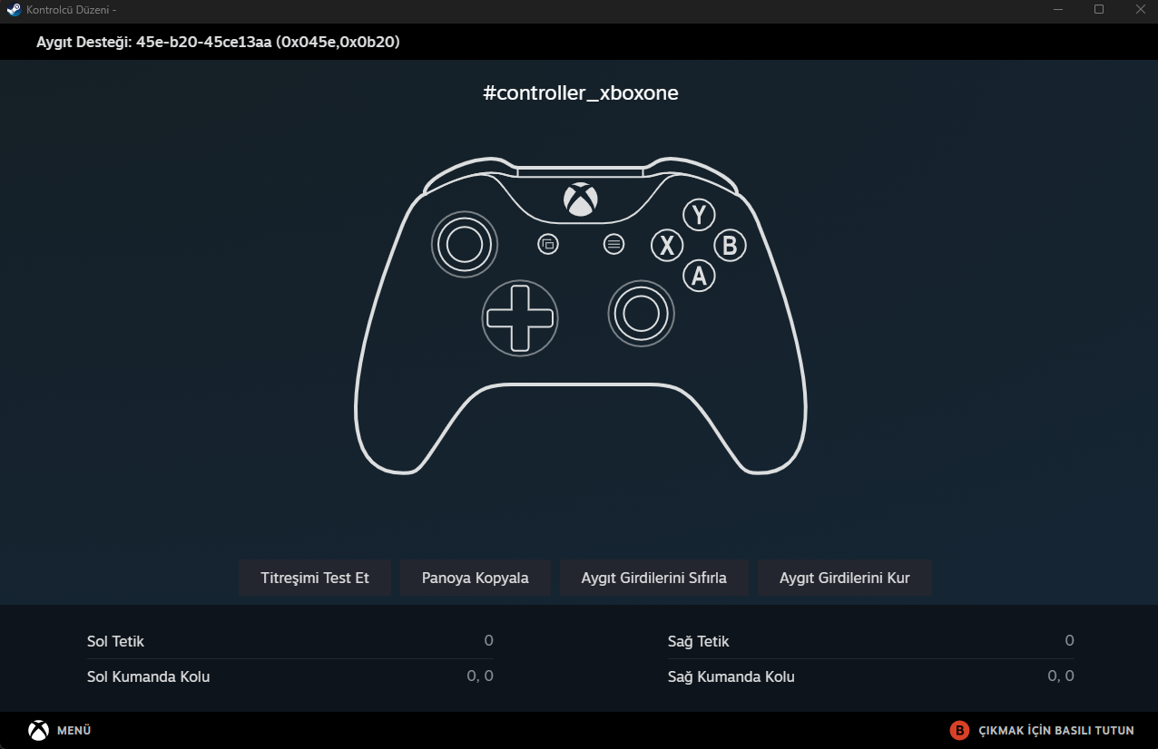

telefondan bilmiyorum bilgisayardan ise xbox donatıları isminde bi program var ordan her tuşu ayrı ayrı deneyebilirsiniz ayrıca steam ayarlar kısmında kontrolcüyü test et diye bi bölüm var arkadaki tetik tuşlarının ne kadar bastığını görebiliyorsunuz bu sayıları karşılaştırın tam bastığınızda 2 sayı da eşit mi hiç basmadığınızda ölü nokta veya titreme gibi bi sorun var mı bakın çünkü xbox kontrolcüsünde ölü nokta olmaz titreme yapmaz.

ölü nokta gamepadin algılamadığı aralıktır. Ucuz gamepadlerde ölü nokta ayarını sıfır yaparsanız örneğin bi yarış oyununda arabanın kendi kendine gaz veya fren yaptığını veya sağa sola kaydığını fark edersiniz. Bunun sebebi özellikle ucuz gamepadlerde siz tetik tuşuna dokunmasanız bile tuşun bir miktar gaza basıyormuş gibi titreme yapmasıdır veri aktarmasıdır. Bunu önlemek için de ölü nokta ayarını arttırırsınız örneğin %5 ölü nokta açarsınız ama tetiğin algılaması için %5 basmanız gerekir yani hassaslığı kaybedersiniz.
hiçbir tuşa basmadığınızda ekran şu şekilde olmalı. Alltaki veriler 0 olmalı
tetik tuşlarına sonuna kadar bastığınızda da 2 veri eşit olmalı
