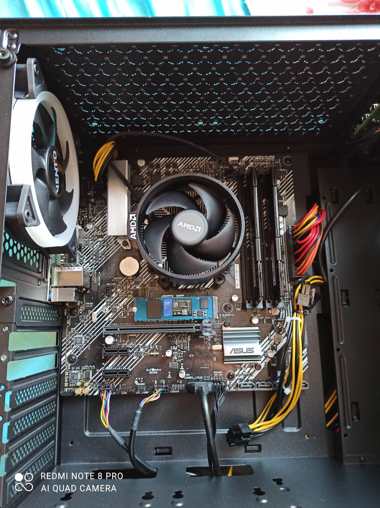

Kasanın içinin net resmini çekersen bilen arkadaşlar bağlantılara bakar belki hatalı bi şey vardır yönlendirirler seni.
Anakart ile kasa arasındaki power sw hatalı olabilir bir de reset tusuna varsa basabilir misin belki ters bağlamıslardır :D

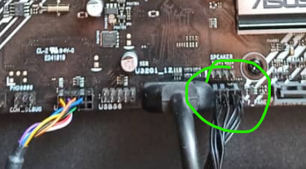

Power tuşu yanlış bağlanmış ya da power tuşu arızalı olabilir. Burdaki bağlantıları söküp power pinlerine tornavida ile ikisine birden dokunarak başlatmayı bir dene.

işaretlediğin kabloda 4 pin yokmu , hangi 2 sine pek anlamadım maalesef

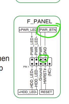

Onlar kasa ön panel bağlantıları yanlış görmüyorsam. Kablonun geldiği yeri kontrol et kasanın üstündeki açma/kapama tuşlarından mı geliyor. Eğer öyleyse onlar 2/2/2/2 şeklinde ayrılmış kablolar. Hangi 2 pinin power tuşunu çalıştırdığını anlamak için anakart üzerinde genelde şema vardır. Anakart kitapçığında da gösterir. Eğer anakart modelini yazabilirsen atayım bağlantının nasıl olduğunu.
Power led/ power sw/ HDD led/ reset sw yazar o pinlerin üzerinde.
Tornavidayı POWER SW yazan 2sine değdireceksin güç tuşu yerine kullanabilmek için.
asus prime b450m A2 anakart modeil atabilirsen sevinirim
