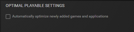

Experience ayarlarında bu tiki kaldırırsan oyunlar kendi kendine ayar değiştirmeyecek sen istersen manuel ayar yaparsın. Bende yüklü Alt+Z komutunu kullanıyorum çünkü sağ üstte sıcaklık değerlerini görmek için gerekli.
Hocam geforce olmadan da idare ederim, şu an jak kulaklıktan ses gelmiyor ne alaka bilmiyorum hepsi üst üste oldu ya
