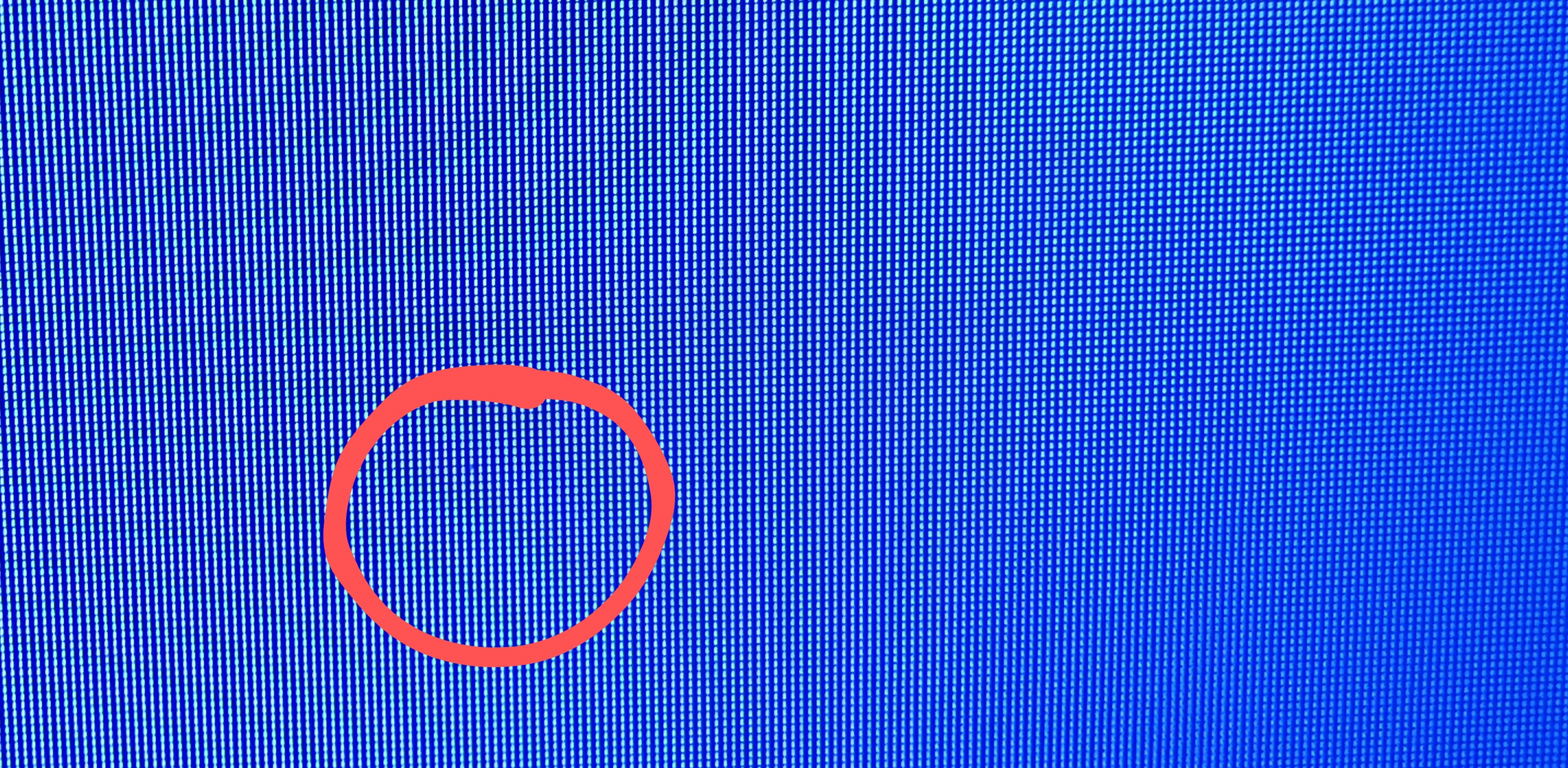

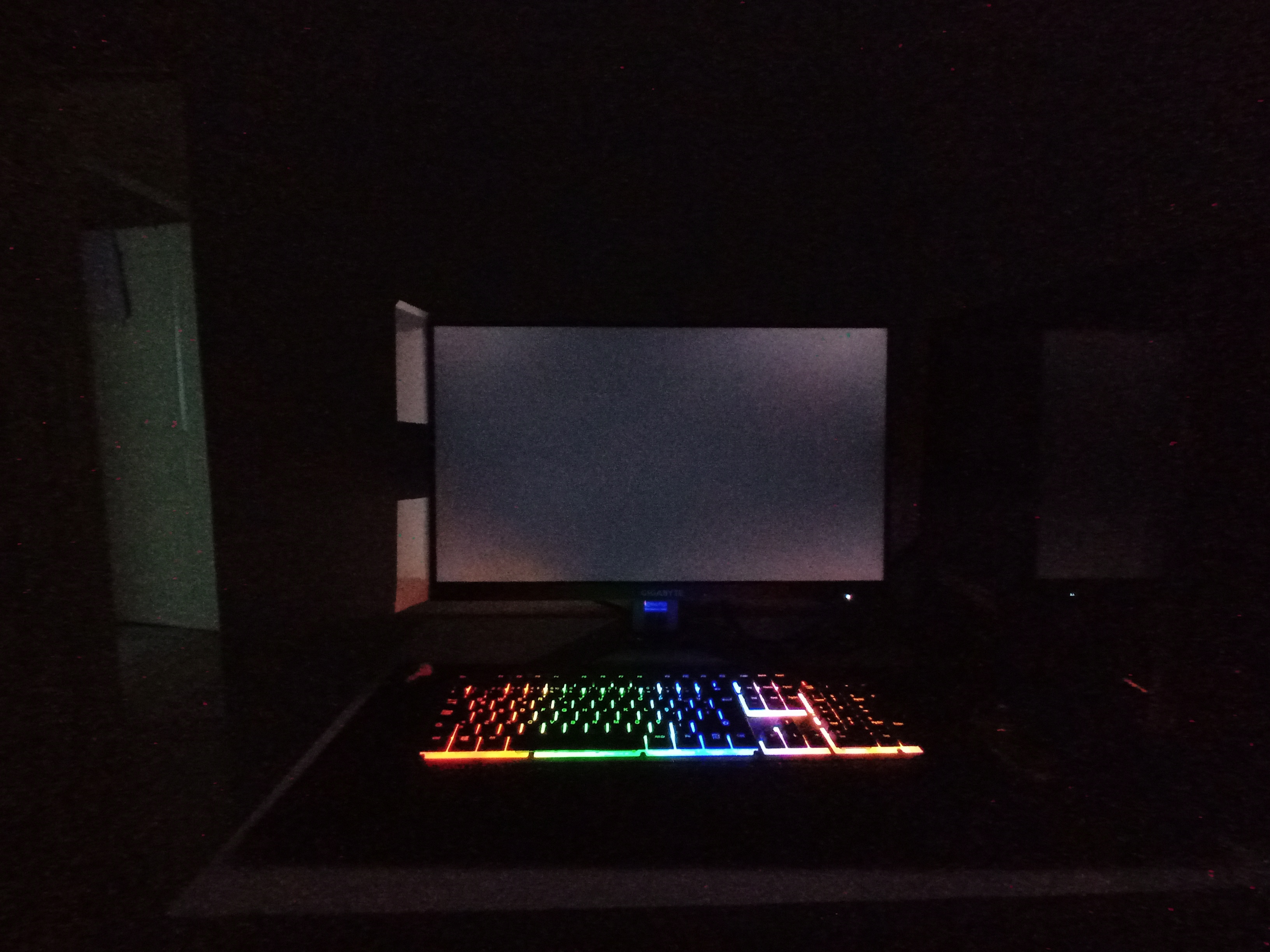

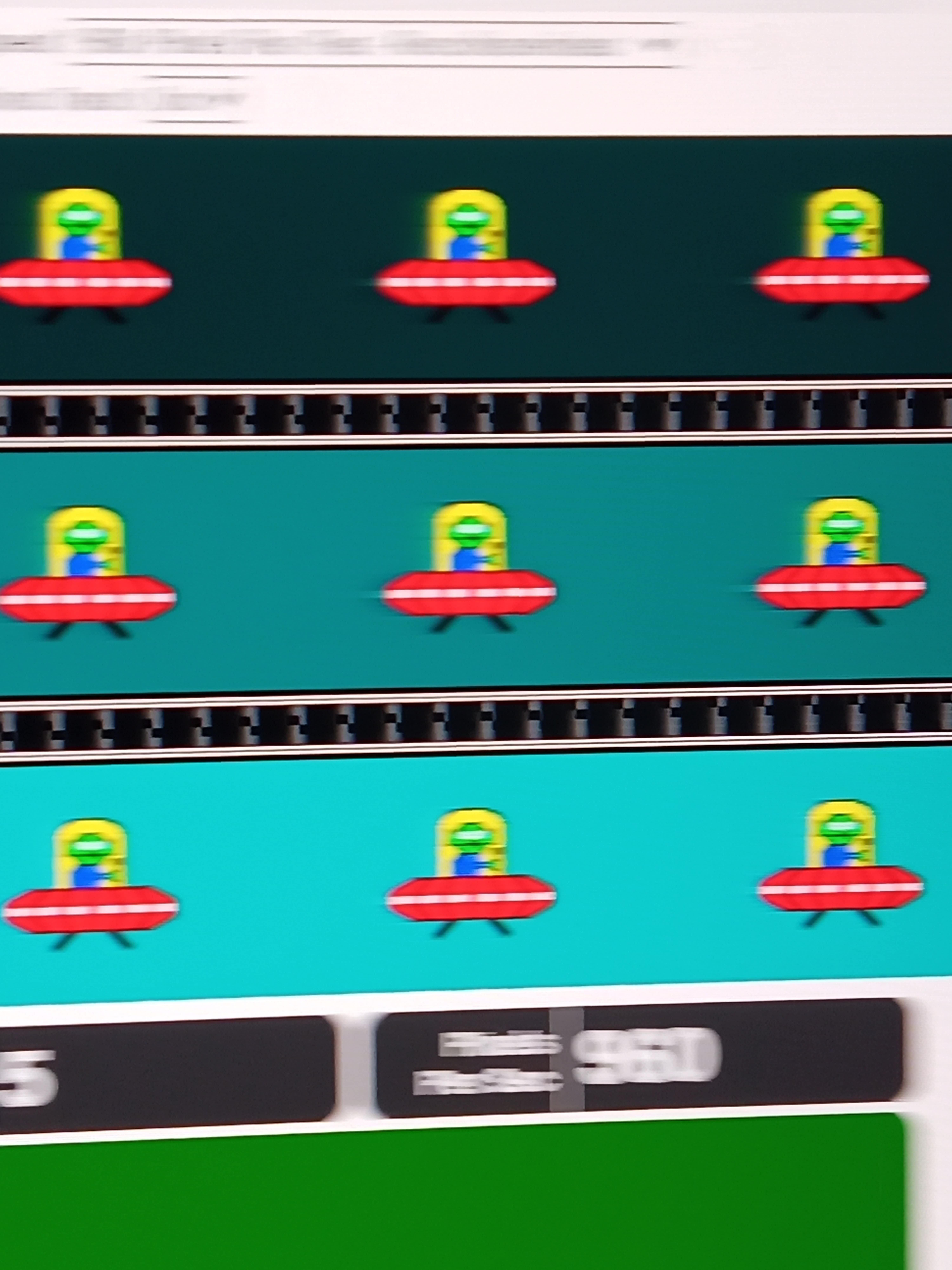

Merhaba arkadaşlar, İtopya mağazasından Gigabyte G24F-2 aldım. ölü piksel, ışık sızması ve ghosting testleri yaptım ve sanki sorun varmış gibi hissediyorum. ben bu testlerden fazla bir şey anlayamadım. yardımcı olursanız sevinirim. bunlarlar ilgili bir kaç fotoğraf çektim inceleyip yorumlarsanız sevinirim.
ölü piksel mi diye gördüğüm nokta yeşil renginde de aynı yerde var bu nokta;

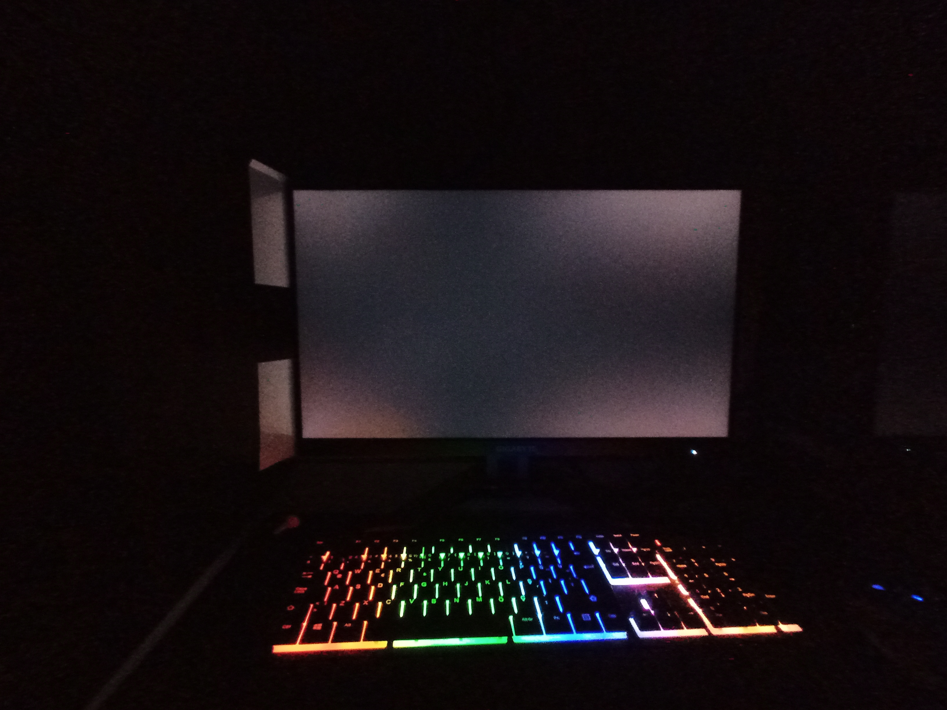

ışık sızması mı?;

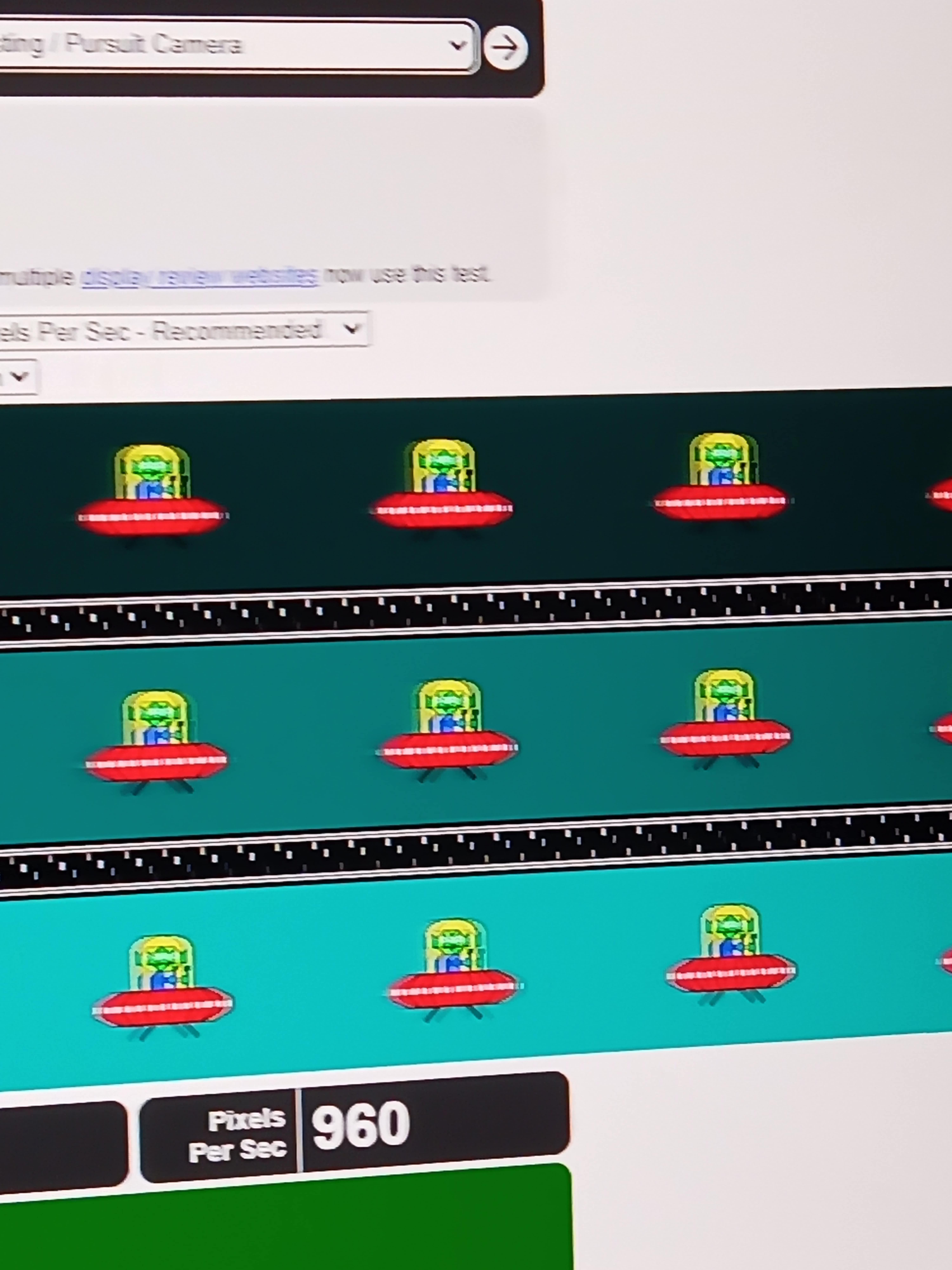

Ghosting Testi;

Işık sızması değil IPS Glow bu. Normal yani. Ölü pixel resmini tam anlayamadım. Ölü pixel testi sayfasında kırmızı, yeşil siyah renklerde tam resmi atman lazım.
Ayrıca Ghosting hafif var bu modelde. O da normal. 180Hz alınca minimum a iniyor. Balance modda kullanma.

Işık sızması ve aman aman bir ghosting göremedim. Ölü pixel testini https://lcdtech.info/en/tests/dead.pixel.htm
Buradan yapıp atar mısınız?

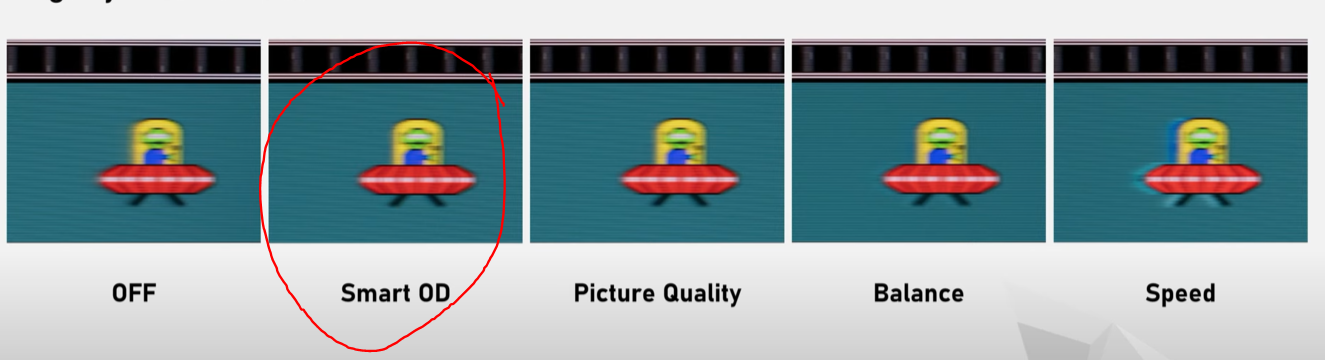

hocam ghosting varmı attığım resmilere bakarmısın acaba
Ghosting bu modelde hafif oluyor. Çünkü Renk kalitesi diğer panellere göre çok iyi. Oradan kıyaslayabilirsin. Çok hızlı olup bu fiyatlarda olan monitörlerde bu renk skalası yok. Ayarlada Balance kullanma. Video atacağım sana şimdi onda kullan. (Smart OD de kullan)

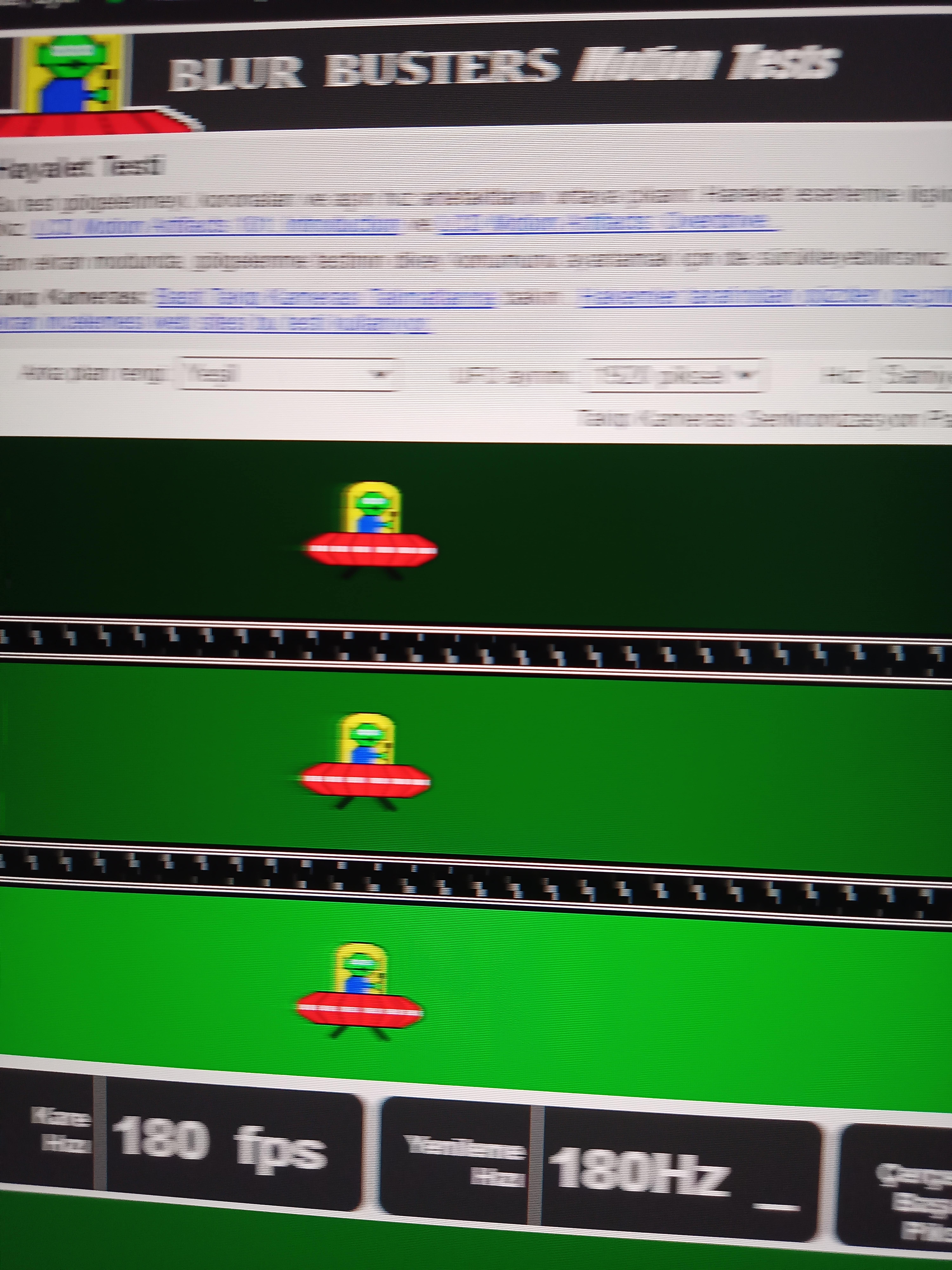

Resmi atıyorum

teşekkürler ayarı yaptım ama hala hafif ghosting var. diğer kullanıcıların ghosting testlerine baktım nerdeyse yok gibi bende biraz fazla gözüme batıyor değişim talebinde bulundum. şansımı deneyim talebimi kabul ederlerse göndereceğim

hocam kamerada gözükmüyor ama gözümle ayırt edebiliyorum siyah noktaları bi kaç tane var gibi

dostum Hz kısmını ayarladın mı? Ghosting hafif mecbur var. Bu monitörde Fast IPS var. Ghosting sorunsuz diyeceğin her monitörde bu kadar az da olsa ghosting olur. Ben 165hz de HDMI ile kullanıyorum 180Hz bile ayarlamadım OC vs yapmadım. Display port kablosu da takmadım daha. Ghosting sorunu çok yok hafif var ki o normal. Bu bir sorun değil.

Ölü pixel varsa direk iade edebilirsin. O ayrı tabi.

Evet, 180Hz,Smart OD ve HDM kablosu bağlı, sağdaki benim soldaki başka bir kullanıcın testi

Çok göze batmiyorsa bir önemi yok iade uğraştırır

Monitörün iyi kullan gitsin çünkü bu fiyatlardaki tüm monitörler aynı kalite hatta senin bu monitör çogundan iyidir.
IPS Glow maalesef yüzde 90 IPS monitörlerde var. IPS Glow çekilmeyecek gibiyse mecbur iade ama çekilecek gibiyse kullan derim ugraşma iade ile. Yeni alacagınn monitörün bundan daha kötü bile olabilir :)

Ya abi millet ne kadar takıyor bu işlere. Tabii bunun ön ayağını IPS tayfa oluşturuyor bence de neyse ghosting olan modellere ucube gözüyle bakılınca adam elinde tutmak istemiyor ister istemez oda haklı. Ben Samsung Odyssey G3 aldım, tabii klasik VA ghosting dibine kadar. Ayarlarını yapınca azaldı zaten 165 hz de çalışıyor. Sadece smearing görüyorum ghosting bazı yerlerde zorlayınca çıkıyor ama gözüm alışmış herhalde ne dikkatimi dağıtıyor ne de gözümü yoruyor. İlk aldığımda ayarsızdı zaten çok kötüydü dikkatimi dağıtıyordu orası ayrı ama hani bu konu sahibinin attığı test benim monitörümden 3 4 gömlek fazla belli ki ama IPS glow konusuna gelirsek bir monitörde her şeyin Ghosting'ten ibaret olmadığını da anlarız. IPS glowda ghosting gibi dikkat çekici bir sorundur bu VA panellerde yok mesela olursa da ışık sızması şeklinde olur. Bu arada resimdekiler ışık sızması mı IPS glow mu anlayamayız. İkisi de olabilir.
Bu kadar küçük bir ölü pikselde G24F2 için normal diyebiliriz. Aynı Samsung Odyssey G3'ün ghostingi gibi buda G24F2'nin vazgeçilmezi ölü piksel. Artık forumlarda görüyorum G24F2 en çok ölü piksel çıkan monitör olmuş yeni serisi özellikle keşke iade etmeseydiniz bu yine azmış. Ama dikkat çekiyor gerçekten rahatsız edici. Umarım haklı çıkmamda ölü pikselsiz bir model gelir elinize. (y)
Ölü pikselli gelirse de pişman olursunuz artık çünkü forumlarda bu modeli ekranın aşağısında diye olsa 3 4 ölü piksel ile kullanan üyeler tanıyorum ben.
