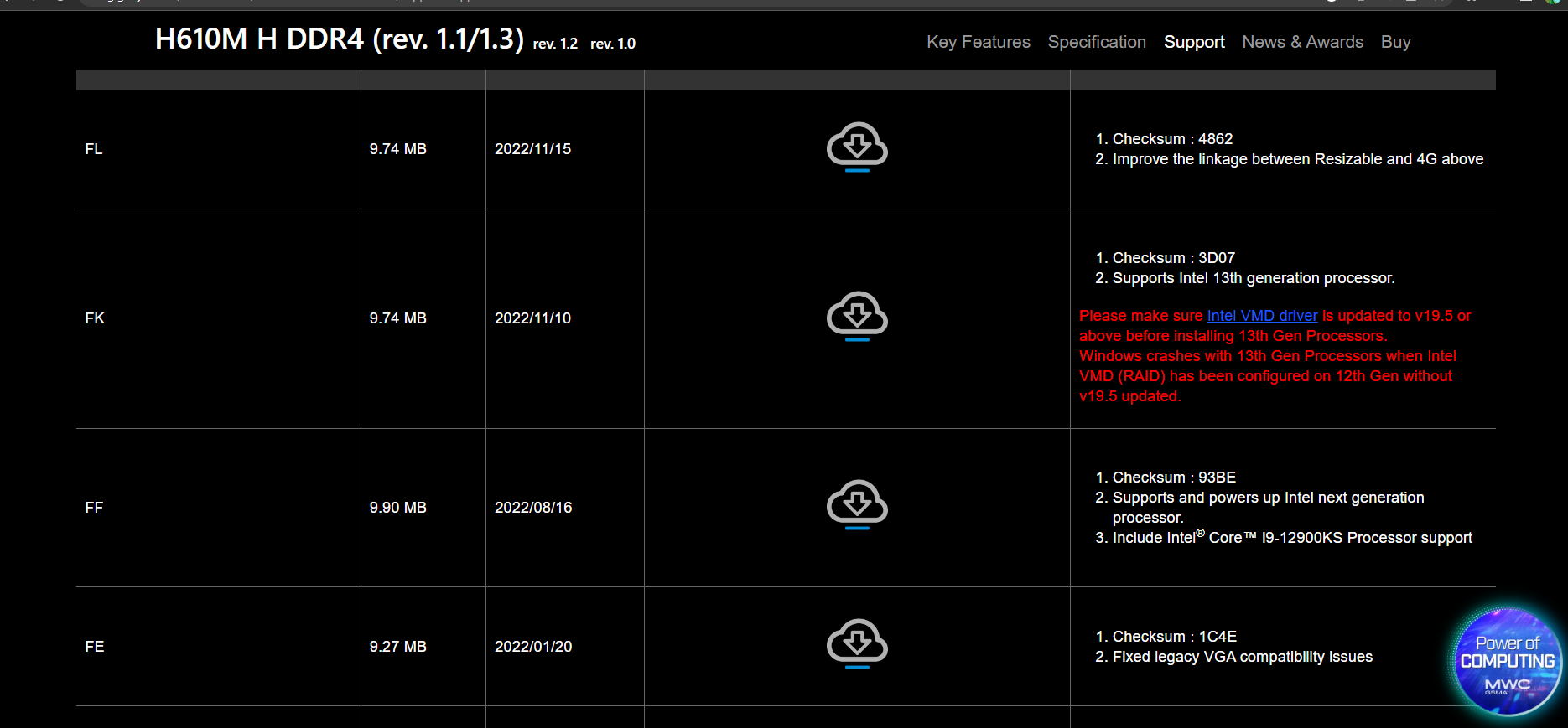

Merhaba dostlar, benim anakart yukarıda gördüğünüz gibi. İşlemcim ise Intel İ3-12100F.
Şimdi benim anakart revizyonu ya 1.1 ya da 1.0. Sanırsam ikisi de aynı. Çünkü diğer revizyonlar GIGABYTE resmi sitesinde ayrı ayrı yazılmışken, bu iki revizyon "/" ile birleşik yazılmış. Ve kontrol ettiğimde bu revizyonun en eski sürümüne sahibim. Yani "FE" sürümü.
Ama bakıyorum, sanki mesela FK sürümünde 13.nesil işlemci gereklidir gibi şeyler söylüyor. İngilizcem çok iyi değil ama sanki öyle anladım. FF sürümünden sonraki BIOS güncellemelerini yüklememde sorun olur mu? Yoksa FF mi yüklenebilir sadece? Benim işlemci 12.nesil dediğim gibi. Ayrıca benim flash bellek yok. Flash bellek almak yerine, update dosyalarını yükleyip. Ondan sonra GIGABYTE APP Center uygulaması üzerinden dosya ile güncelle diyerek bu uygulamadan BIOS güncellemesi yapsam sıkıntı olur mu? Şimdiden sorularımı cevaplayacaklara çok teşekkürler.....

Eğer yanlış çevirmediysem 13.nesil işlemci takmadan önce Intel VMD sürümünün en düşük V19.5 sürümünde olması gereklidir yazıyor. Eğer kurulmazsa Windows'ta çökmeler meydana gelebilir diye yazmışlar. Seninle ilgili bir durum yok gibi duruyor.
Anakartın REV sürümünü anakartın üstüne bakarsanız görebilirsiniz hocam.

Hocam ben pek tak çıkar işlerinden anlamam. Kasanın temperli camı var solunda. Oradan bakarak göremedim. Ama ya 1.1 ya da 1.3 yani. Öbürleri benim için önemli değilse FF sürümünü yükleyeyim mi? O benim için önemli midir? Bendeki sürüm FE sürüm çünkü.

Bende kontrol ettim şimdi. Dediğin gibi sadece harflerle olan sürüm rev. 1.1/1.3 olarak geçiyor. Direk son BIOS'u kurabilirsin.

Ha, eminsiniz değil mi hocam? Yani bir sıkıntı olursa falanca falanca forumda falanca falanca kişiye uydum diyebiliyor muyuz? :D Şaka yapıyorum tabii ki. Peki bir sorum daha vardı. Flash belleğim yoktu, GIGABYTE APP Center üzerinden bu güncellemeyi kurabilir miyim?

Tavsiye etmem direk USB bellek üstünden kurman daha iyi olur.
