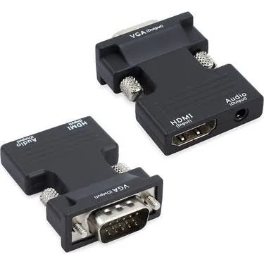

Bilgisyarda bildiğim kadarıyla bir sorun yok arkadaşımdan aldım sorunsuz çalışıyordu. Kendime monitör aldım eski tip vga hdmi dönüştürücü ile kullanıyorum ve görüntü gidip geliyor sürekli

Dönüştürücü kullanıyorsan normaldir, ömürleri kısa oluyor zaten yeni bir tane almalısın. Çözümü yok.

Hocam bende de bu tarz sorunlar oluyordu monitörü 75 hz de kullanıyorsanız 60 hz yapın kablonun ucunu iyice temizleyip takın bende kablolu tip olan dönüştürücüden vardı bunu alınca sorun düzeldi kablolu olanlar çabuk bozuluyor

Hocam windows tuşuna basınca geliyor başka birşeye tıklayınca gidiyoe. Üstelik sistem ayarlarındada gitmiyor çok garip driver kurulu değil hiç bundan kaynaklı olabilir mi
laptopuma bağladım ve sorun yaşamadım
Kasaya bağlayınca tek bir görüntü modu oluyor 1920x1080 64 hertz ama bu da çok saçma geldü hiçbir görüntü ayarı yaptırmıyor
Driver dan dolayı olabilir hocam
Driver kurulu olmadığı için yapamıyorsunuz
