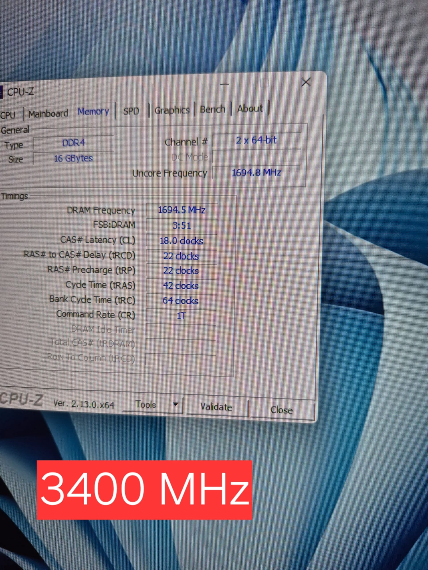

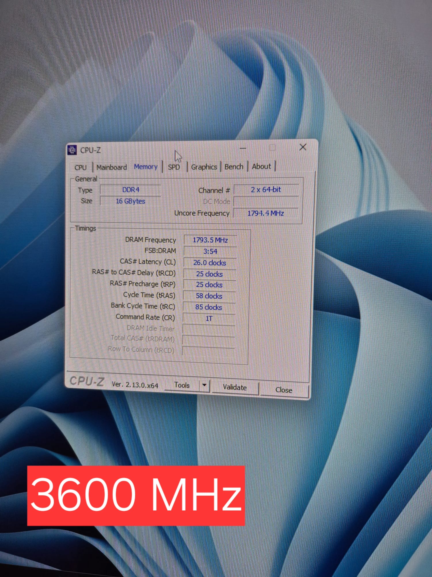

Bundan önce XMP açınca bilgisayara görüntü gelmiyor diye konu açmıştım fakat artık pes ettim (bir türlü düzeltemedim) ve sonucunda RAM'leri 2 farklı şekilde kullanabiliyorum. RAM'leri ya 3400 MHz CL18 veya 3600 MHz CL26 şeklinde kullanabiliyorum. Evet 3600 MHz profilinin CL değerinin bayağı yüksek olduğunu biliyorum fakat diğer profile göre 200 MHz daha yüksek olduğu için kafam karıştı sormak istedim. 3400 MHz profilini XMP ayarını açtıktan sonra sadece MHz kısmını 3600'den 3400'e düşürerek yaptım ve bilgisayar açıldı (XMP otomatik 3600 yapıyor ama o zamanda bilgisayar açılmıyor). 3600 MHz profilini ise XMP kapalı şekilde MHz değerini kendim manuel 3600 yaptım ve bilgisayar açıldı. Kısaca bu 2 profilden birini kullanmam gerekiyor. Fikirleriniz bekliyorum.
Görselleri aşağıya ekledim.
Bu arada bu XMP sorunu hakkında bilgisi olan varsa yardımcı olursa sevinirim.
    687 KB · Hit: 40
    641.7 KB · Hit: 44
cl26 çok. 3400 ile 3600 mhz farkı sana çok bir şey hissettirmez. oynasa oynasa 1 fps oynar oyunda. gecikme az olsun daha iyi
cl değerinin yüksek olması ne gibi sorunlara yol açabilir meraktan soruyorum
hocam cas latency yani gecikme değeri ne kadar yüksek olursa belleğin veri tranfer hızı, performansı vs o kadar geç oluyor. örnek veriyorum cl 16 bir ram aldığı veriyi 10 nanosaniye sonra geri iletiyorsa cl 26 ram 15-16-17 nanosaniye sonra iletiyor gibi. bu değerleri örnek verdim bu arada arada fark olduğunu belirtmek için. net gecikme değerleri bunlar diyemeyiz. cl değerindeki artışı mhz değerinin çok yüksek olmasıyla dengeleyebiliyorsun. mesela 6000 mhz cl 30 bir ram 3000 mhz cl 16 ram e göre çok daha hızlıdır. fakat senin durumunda pek geçerli değil. +200 mhz eklemek cl değerini +8 yükseltiyor. aradaki mhz farkına değmeyecek kadar fazla bir gecikme değeri bu.
