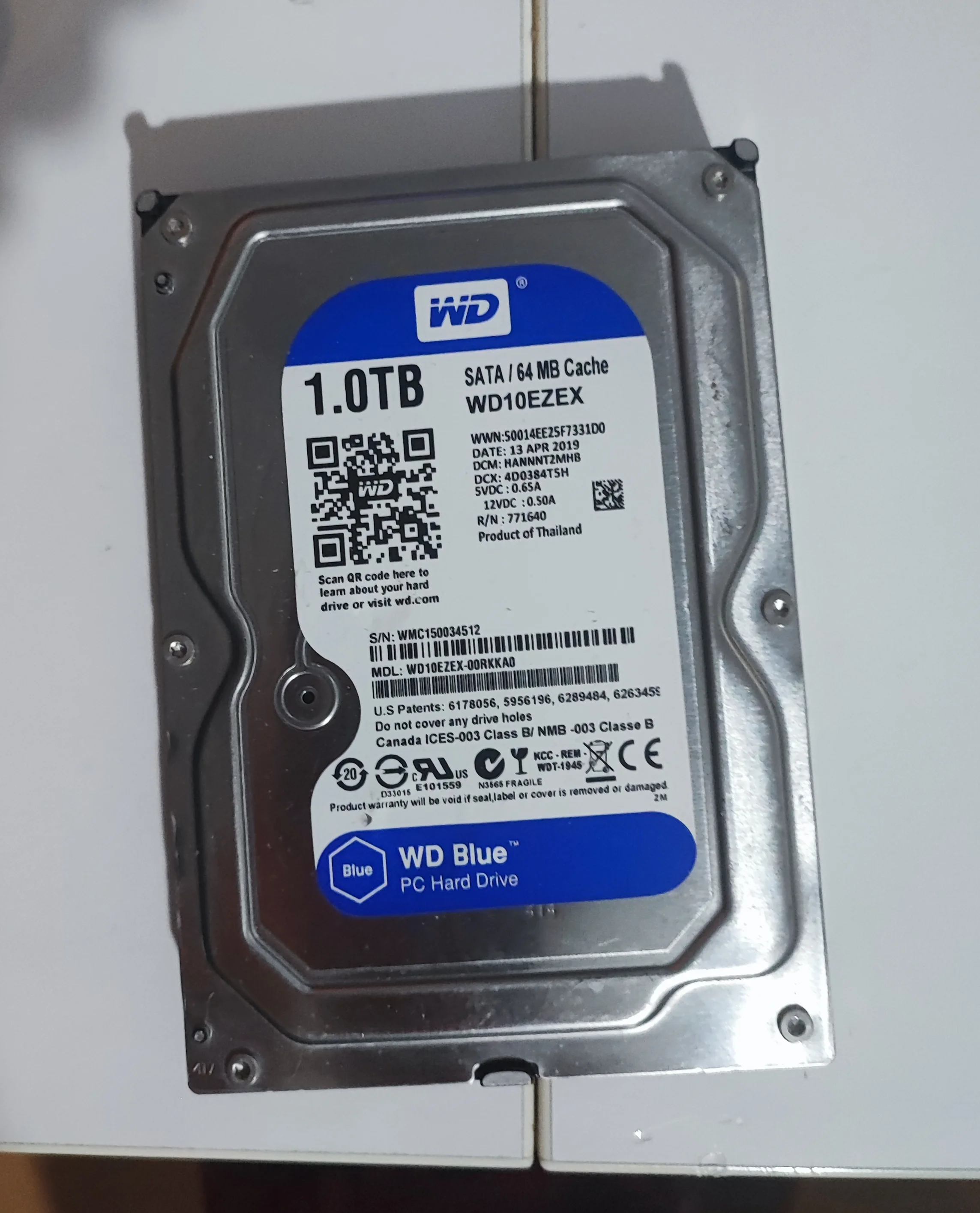

Uğraşmam derseniz attığım diski alabilirsiniz.

Aynı harddiski geçen ay 600 tl'ye sattım :D en mantıklısı %100 performans %100 sağlıklı 1 tb harddiski ikinci el olarak almak, 700-800 tl'ye alırsın.
    274.5 KB · Hit: 26
