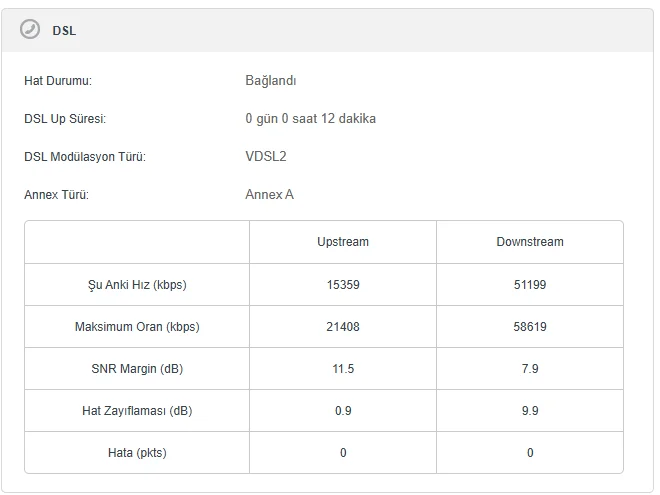

Alıntıyı görüntüleHat Zayıflaması (dB) 9.9 (indirme) olarak gözüküyor sizce burda yazan max 58mb bakmalımıyım yani ankastreden modeme gelen kablo eski kablo bunu degıstırsem bu degerler degişirmi en aznından snr margin degeri yükselirmi max hızım artarmı
ankastreden evinize gelen kabloda ek yahut kesme gibi bişey yoksa size hiç bir + olmaz. size paylaştıgım linkten sorgulama yapın sonrasında burda paylaşın tekrar bakalım.snr nin düşmesi gayet normal çünkü sinyalin son hızını kullanıyorsunuz.75 lik paket mi kullanıyorsunuz yoksa 50 paketi mi
Port ta hız sabitleme meselesi varmı yani santralden portu mu 60mbps e sabitle miş olabilirler mi bunu 100 e çıkarabilirlermi mesafem 300 mt

Şimdi paylaştım bakabilirmisiniz

Eski telefon hattı vardı ortalama 15 metre filan eski kablo arada bir ek var oda 5 metre filan
Adres bilgilerinizi gizleyin. Çok bi faydası olmaz gibi; belki mevcut hız 55-60 civarı olur gibi.

ek var ise temiz bir telefon kablosu çekebilirsiniz ankanstre kutusundan. ama size katacagı pek bişey sayılmaz 5 mb max.Diğer bir konu ise sabitleme olayı yoktur sinyal kaliteniz ne ise o dur. 300 metre mesafeden 50 mb almak bence gayet iyi.sizin şikayetiniz tam olarak nedir ? size 50 mb hız yetmiyor mu? yahut sadece snd değerinden dolayı mı işe kalkışacaksınız. snr değerini yükseltmek istiyorsanız sinyal kalitesini 50 den 35mb çekin o zaman bi tık daha temiz sinyal alırsınız.sizin burda asıl rahatsız olacağınız durum''netiniz de kopma ws bir sıkıntı var mı siz buna bakın gerisini çok fazla takmayın.

50 mb alabiliyorum arda bir kopma oluyor mesela 3-4 günde 1 kopma oluyor modemi kapatıp açınca düzeliyor bu kopma snr den dolayımı oluyor ankastre den modeme gelen kabloyu yenilesem düzelir mi acaba
sınırda oldugunuz için kopmalar gayet normal.sizi rahatsız etmıyorsa böyle kullanmaya devam ediniz eğer rahatsız oluyorsanız 35mb çekin o zama kopma derdiniz olmaz ve daha sağlıklı hızmet alırsınız. kabloyu değiştirmek belki sinyalinize küçükte olsa dokunuz yapabilir bilemicem alt yapınızın ne kadar sağlıklı oldugunu.
