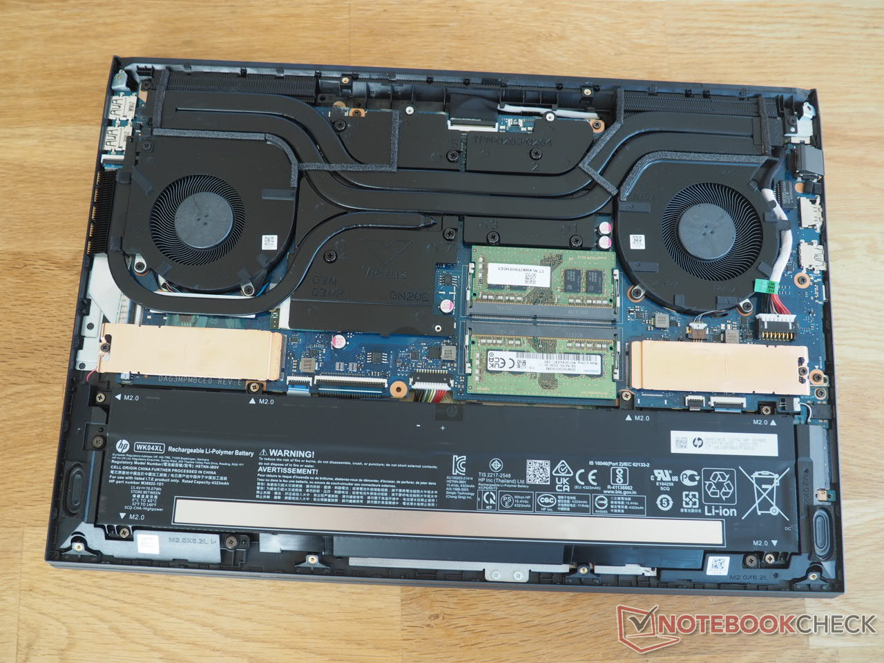

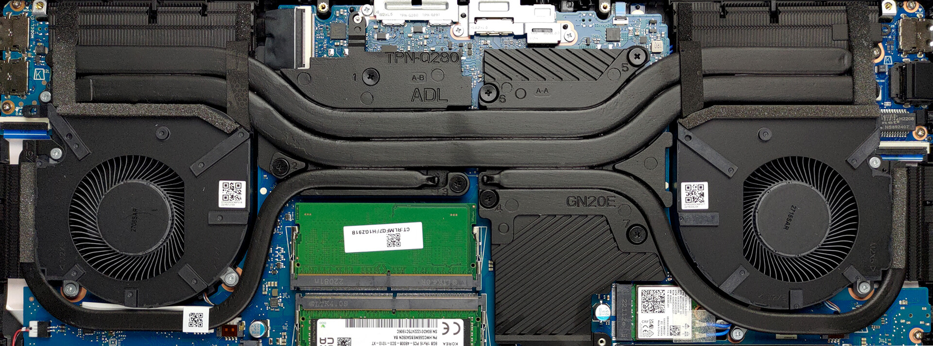

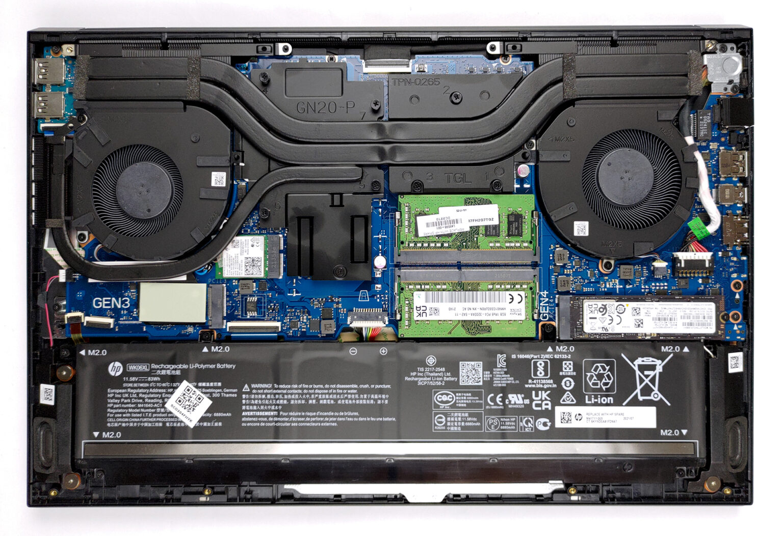

-büyük bir başlıkta atmamın sebebi ciddi bir sorun çünkü bu sorun kendini 6 ay ve ya 9 ayda baş göstermeye başlıyor Hall Effect sensörü diye adlandırdığımız paneli açılıp kapandığını kontrol eden sensör heat sinklerin yanında ve hala yanında yapmaya devam ediyolar yani HP asla kullanıcısını düşünmüyor bu yüzden HP den nefret ederim kin tuttuğum bir markadır 19-20 den beri devam eden bu kronik sorun bir mühendislik sorunudur tabi sorunsuz olan var ama sorunsuz olan cihazlarında Victusdan farkı yok çünkü zaten victusdan belirgin farkı 4 hava çıkışı olması kronik sorunlu olanların genelinde 4 hava çıkışı var ama bu soruna sahip olmayan cihazlar 3 hava çıkışlı zaten soğutma sisteminin bir farkı yok iç kısımlar aynı fotoğraflarını bırakacağım buraya iç yapılarının siz farkı ayırt edin ve bu hall effect sensörü TÜM OMEN LAR İÇİN GEÇERLİ Transcend, Omen 16, Omen 17 gibi tüm cihazlarını kapsıyor intelli ve 4 hava çıkışlı ise %95 ihtimal ile kronik sorunlu bir cihaza sahipsiniz geçenlerde bana ulaşan oldu hocam siz beni uyardınız ben gene aldım ve bu sorun baş gösterdi diye çünkü kesin bir şey artık size bırakıyorum elimi de fazla yormak istemiyorum çok detaylı bilgi ister iseniz benim victus konumu okuyabilirsiniz ve de 3 hava çıkışlılarda da sorun olabiliyor attığım cihaza bakabilirsiniz ayırt edebilirmisiniz bilemiyorum orası size kalmış.
