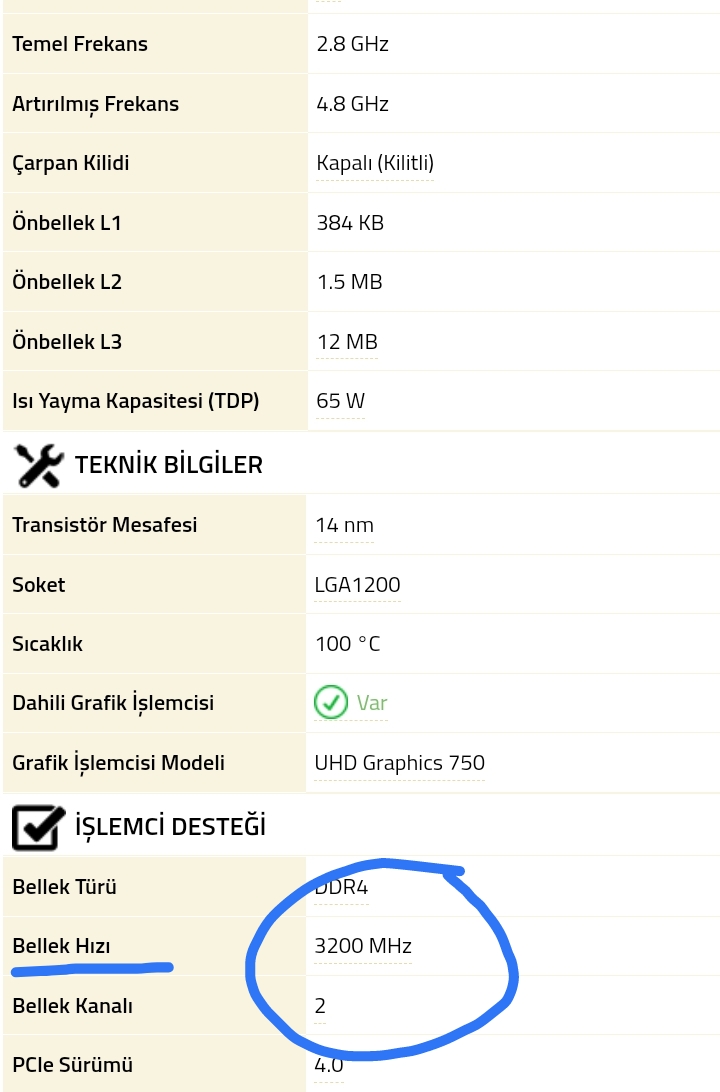

Teşekkür ederim cevaplar için. 3. soruda şunu anlatmak istedim, işlemcinin özelliklerine baktığımızda orada bir Mhz değeri vardır (örn: epey sitesinde). ondan yola çıkarak ram ve işlemci arasında bir bağ var mı yakın değerler olduğu için onu merak ettim aslında.
Aralarında bir bağ yok, işlemcide 3200mhz yazıyorsa 3.2ghz’lik bir işlemcidir.
3.6ghz yazıyorsa 3600mhz.
    170.8 KB · Hit: 55
bellek hızı yazan yer
5600x'in 4000mhz ram desteklediğini söylemiş insanlar.
"Based on my knowledge , Ryzen 5600 series and 5600x can support 4,000 MHz of Ram. But the main thing is RAM depends on your motherboard support not on your CPU. You might have noticed that on your motherboard there must be written like up to 3200MHz support and etc."
Ama yukarıda da dediği gibi anakartın desteklediği de önemli. Siz 3600mhz cl18 güzel bir ram alıp devam edebilirsiniz.
