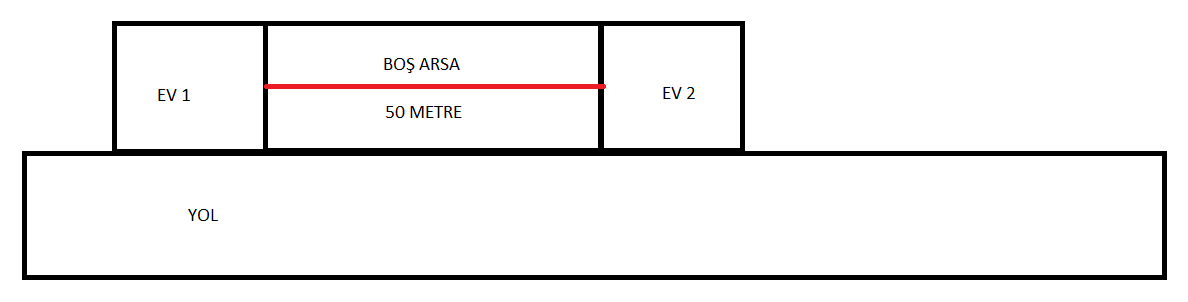

Merhaba dostlar.Benim sorunum resimde görmüş olduğunuz üzere iki evimiz var ben bu ev 1 den ev 2 ye kablosuz olarak internet aktarmak istiyorum.Şuanki haliyele 1 diş internet çekiyor fakat kopuyor yeterli olmadığı için.Ucuz yollu kablo çekmeden kablosuz bir şekilde ben bu interneti 2. eve nasıl aktarabilirim ? yardımlarınız için şimdiden teşekkür ederim.

o zaman kablo çekmek şart oldu kaliteli bir kablo önerir misiniz? bina içi vs 100 metre olur
evet şart.
EV1'deki modemden EV2'ye bir kablo çekilecek ve bir router veya acess point alınabilir.
Ama bunun için Outdoor kablo lazım ki onlar da özel kılıflı ve pahalılar.
Eğer ev2'de oyun vb. bir aktivite yapılmayacaksa iki sinyal güçlendici alınıp birbirileriyle eşlenebilir.
Bütçe nedir?

ikinci evde oyun vs oynanacak bütçe şu şekilde en iyi fiyat performans ürün neyse bütçemi ayarlarım çok önemli değil ama fazla uçuk olmazsa olur

Kablosuz o mesafe için hiç sağlıklı olmaz. parazit falan olabilir. Sinyal olacağı için yine kopmalar yaşayabilirsin.

evet bende kabloda karar kıldım.Herkes kablo diyorsa vardır bi bilginiz.İleride sıkıntı yaşamamak için en sağlıklısı bu sanırım.
Bu iş aşırı maliyetli olur o zaman.
Siz bir cat6 kablo alın. 80mt falan olsun. Sonra yanına keenetic Extra veya omni router alın tamamdır.
