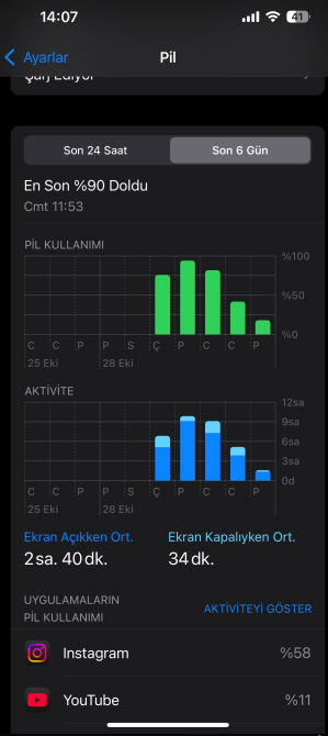

Yaklaşık 2 hafta önce aldım ve ilk günler sanki şarjım su gibi akıp gidiyor gibiydi. Şuan biraz daha iyi sanırım. Hala telefonu nasıl şarj etmeliyim aklımda sorular var. Biri diyor %20de tak %80de çek falan filan. Bakınca 13ün bataryası aman aman büyük bir batarya değil %80 beni nasıl bir gün götürsün? Ben de %20lerde takıp %100 olunca şarjdan çekiyorum. Genellikle uyumadan önce %100 oluyor ve telefonu şarjdan çıkarıyorum öyle uyuyorum ama sabah kalktığımda şarjım 90-95 oluyor. Son 10 gündür batarya performansımı aşağıya ekliyorum.
@şahin doğan hocam siz anlıyordunuz telefonlardan önerileriniz var mıdır? Değerler nasıl?
Ekran süreleri normal. 20'nin altına düşürmemek daha sağlıklı olur. 100'e kadar şarj etmek, 20'den aşağı inmesinden daha az sıkıntılı. 20'nin, 25'in altına çok düşürmesen yeterli.

hocam 20de şarja takıp 80de çıkartmakmı gerekiyor en sağlıklı olması için 6 gün önce aldığım iPhone 15 pili ektedir.
