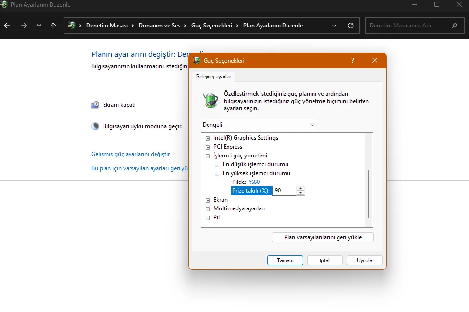

5-Windows'tan da undervolta benzer çok basit bir işlem yapabilirsiniz.
Güç seçeneklerinden kullandığınız senaryolardaki azami işlemci gücü sınırını ayarlayabilirsiniz. Gayet etkilidir.

5- Ben sorunun kaynağını bulmaya çalışıyorum. Sadece soğutma olsaydı, sizin dediğiniz gibi gücü kısıtlayıp performanstan feragat ederdim ama olay öyle değil. Performans düşürmek yerine hatayı çözmek istiyorum. Ayrıca undervolt ile sizin bahsettiğiniz ayar aynı şey değil, tamamen farklı mantıklarla çalışıyor. Arastırmanızı Tavsiye ederim.
