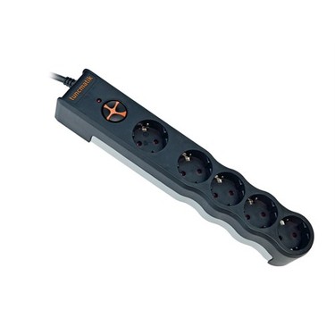

Şahsi kullanmış olduğum priz: TUNCMATİK 1050J 5Lİ PRİZ

şahsi kullandığın prizi bugun media marktan 189' a aldım. Dün amazonda 179 du.
viko panasonic ama onun joule değeri düşüktü. hama marka satılıyordu onun değerler iyidi ama fiyat yüksekti alman markasıymış

Aynısını arkadaşım da kullanıyor herhangi bir problemle karşılaşmadı kendisi.

Valla bütçe doğrultusunda almak bu ürünleri yine iyi. İnce kablolu dandik ürünler alıncağına az daha verilip bu tarz ürünler yine iş görür. Bizim tv yandı sıf dandik uzatma kullanıyoruz diye :D
andires42
30 Mart 2020
3,251
Sizin kullandığınız priz. 1050 joule ve 5'li Anladığım şu her fişe 210 joule mu düşüyor. Bir ara inceledim mevcut olan fiş sayısına göre joule değeri artıyordu.
Ha bu arada elektrik kesintisi sonrası yada voltajdaki dalgalanmalardan korunabilmek için Voltaj regülatörü lazım. Akım koruyucu yeterli olmaz. Şimşek düştüğünde anlarsınız en iyi,köyde düştüğü zaman çoğu kişinin televizyonu , buzdolabı arızalanmıştı.
Bu da bizdeki priz sadece televizyon uydu cihazı çalıştırırsak ses sistemi bağlı
