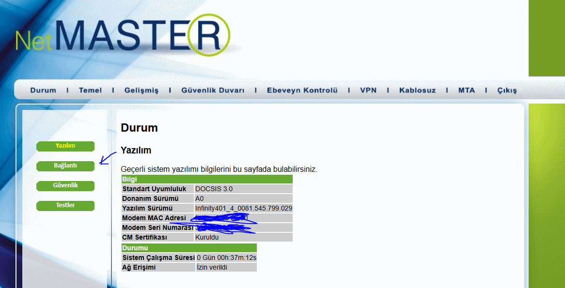

İlk önce modem arayüzü açalım ( 192.168.0.1 ) . Sonrasında giriş yapalım ( eğer hiç giriş yapmadıysanız ilk kutucuğa admin alttaki kutucuğa password yazmanız yeterli olur).
Sonraki yönlendirmeleri resim üzerinden göstereceğim.
Sonrasında ;

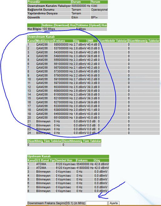

Evet burada frekans kanalları mevcut DOCSİS 3.0 yani Netmaster modemlerin hepsinde mevcuttur.
Eğer kanalların yanında yazan düzeltilmemiş tablolar kısmında rakamların toplamı 1000 i açmışsa ya sinyal kaybı var yada olmuş demektir fakat eğer sadece düzeltilebilir tablolar kısmında 2000 i aşmış rakam varsa burada da sinyal kayıpları çok az modem düzeltiyor demek ama yine de arıza kaydı açmak gerek şimdi ilk önce hangi kanalı seçmeliyiz analizini hemen öğreteyim.
İlk önce SNR ve GÜÇ kısmına bakmanız gerek değerlerin en ortasını bulmaya çalışın fakat değerler çok düşük olmayacak yani mesela benim SNR değerlerim 40 civar eğer ortalama 40 ise altını tercih etmeyin güç kısmında eğer en fazla 4 ise 1-2 olanları tercih etmeyin 3.50 gibi tercih edin ve en üsteki frekansı seçmemeye çalışın zaten eğer değiştirirseniz frekans üste alınır ama şimdi frekans numaraları zaten onların sıra numarasına göre ilerliyor yani sayısı küçük olandan büyük olana gibi sıralanıyor .

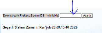

Sonrasında uygun frekansı bulup şu kısma yapıştırın ( sadece rakam olmalı hz yazması gerekmiyor)
Sonrasında ayarla diyip modemi yeniden başlatın.

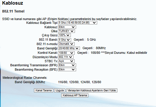

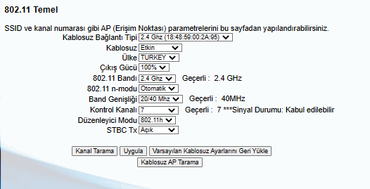

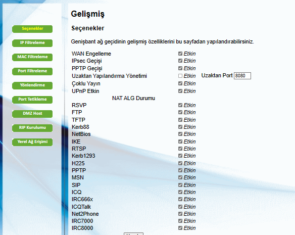

Wifi de problem yaşıyorsanız ona da çözüm bulunabilir. Hemen kablosuz kısmını açın ve benim gösterdiğim ayarları yapın. 5 ghz varsa ona da yapmanızı öneririm.
Sonrasında WMM kısmı var orada 2.4 ghz ve 5 ghz kısmında güç tasarrufu desteği açıktır büyük ihtimal onu kapatın her ikisinde .
NOT: Eğer 2.4 ghz de kanal değişikliği yaparken kablosuz AP tarama başlatıp orada wifilerin kullanmadığı kanalı seçin fakat bazı kanallarda 40 MHZ desteklemez destekleyeni seçin.
Eğer oyun/yayın vs yapan biri iseniz özellikle Xbox varsa internet problemi yaşıyorsanız bu fotoğraftaki tikleri yapın. Gelişmiş kısmından .

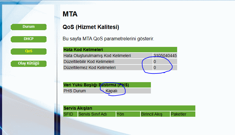

Eğer sorun devam ediyorsa MTA kısmında QOS kısmını kondtrol edin PHS durumu kapalı olup olmadığına eğer açıka hali hazırda ping yaratır ayrıca bağlantı durumunu ve gönderilen alınan paket sayısına hemen üstünden ulaşabilirsin.
