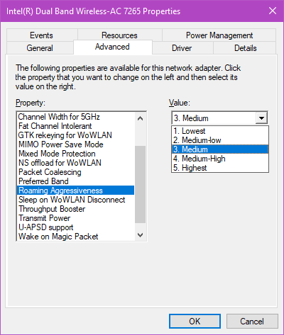

Wifi ayarlarında roaming agressiveness diye bir ayar var. Aygıt yöneticisinden wifi sürücüsü özelliklerine gir 1 e çekmeyi dene iyi olmazsa 4 veya 5 e çek.
sizde de oldugu gibi 3te şuan bu ayarı değiştirirsem herhangi bir sorunla karşılaşır mıyım ?
bide az önce test ettim 1e çekince internet hızı 34 Mb/sn. 3te ise 58 Mb/sn. 5e çekince 5 Mb/sn. indirme oluyor yine de degistirmem gerekiyor mu sizce ?
