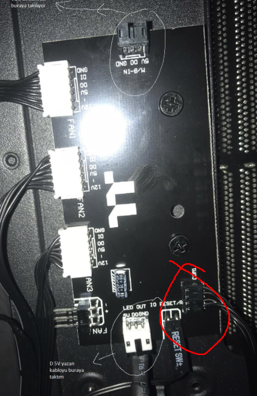

Thermaltake view 51 kasa aldım. Anakart olarakta msi mpg z490 var.
Kasanın tüm montajını yaptım ama fanların rgb'leri çalışıyor, fanları dönmüyor.
Kasanın yanında 2 kablo geldi. Biri fotoğraflarda görüldüğü gibi 5V, diğeri VDG.
5V'luk kabloyu kasaya takıyorum(Jrainbow2), RGB'ler yanıyor fan çalışmıyor. VDG kablosunu da üste takayım dedim ama onu da fan'a takayım ama olmuyor bir türlü.
Bir yerde hata yapıyorum herhalde. Sizden çok acil yardım istiyorum.

VDG kablosu ARGB kablosunun GIGABYTE için olan versiyonu gibi bir şey, anakartında o giriş yok sende, zaten ARGB'yi JRAINBOW'a takmışsın, orası okay.
Kasadaki fanların konnektörü farklı, kontrolcüye bağlı attığın ikinci fotoğrafta. Kontrolcünün güç aldığından emin ol, eğer güç alırsa fanlar döner.
Fan hızlarını anakarta raporlamak için kontrolcüden ayrı olarak PWM kablosu gelmiyor sanırım, eğer varsa anakartındaki SYS_FAN/CHA_FAN yerlerinden birine tak onu.

Kontrolcünün güç alması nasıl oluyor onu bulamıyorum. Fanlardan gelen herhangi bir kablo yok. Öndeki iki fan, arkadaki fanla bağlantılı onlar da fotoğrafta gözüken yere takılıyor. Kasa teslim de takılıydı. Fotoğraftakilerden sadece 5V kabloyu aldım jrainbow’a taktım o da fanların rgb’sini taktı. Gücü nasıl alıyor, olayı çözemedim.
Kontrolcünün güç alması nasıl oluyor onu bulamıyorum. Fanlardan gelen herhangi bir kablo yok. Öndeki iki fan, arkadaki fanla bağlantılı onlar da fotoğrafta gözüken yere takılıyor. Kasa teslim de takılıydı. Fotoğraftakilerden sadece 5V kabloyu aldım jrainbow’a taktım o da fanların RGB’sini taktı. Gücü nasıl alıyor, olayı çözemedim.
Yani kontrolcü nasıl güç alıyor
Buradaki kablonun ucu nedir? Fotoğrafını çekip atar mısın?
Kasadaki fanların konnektörü değişik, normal 3 pinli DC veya 4 pinli PWM kablosu değil o. O kablo hem ARGB'yi, hem de fanın dönmesi için gerekli gücü birlikte sağlar, normal fanlarda ise fan güç kablosu ve ARGB/RGB kablosu ayrı olur, ikisi birbirinden bağımsızdır.

Sata power kablosu sanırım. Fotosunu yükledim. Peki merak ettiğim şu üst tarafa da kablo takılması gerekmiyor mu
5V yazıyor ya onda da...
Alttakine taktım, üstteki boş kaldı bu sefer
Tamam, onu PSU'ndan gelen SATA güç kablosuna takacaksın.
Takmadıysan tak, ve öyle dene.
O ARGB girişi sanırım, pinlerinden anladığım kadarıyla.
Orası zaten ARGB IN, ARGB OUT olmadığı için bir kablo yok orada, sorun yok.

Ama psu’dan gelen sata güç kablosu yok

Psu’da sata & peripheral yazan kısma takıyorum değil mi kabloyu?
Denedim çalıştı emin olmak için sorayım dedim
Evet, PSU'ndaki kabloların nereye takılacağını kullanım kılavuzundan da bakabilirsin.

Çok çok teşekkür ederim. Saatlerdir uğraşıyordum, sonunda oldu.
