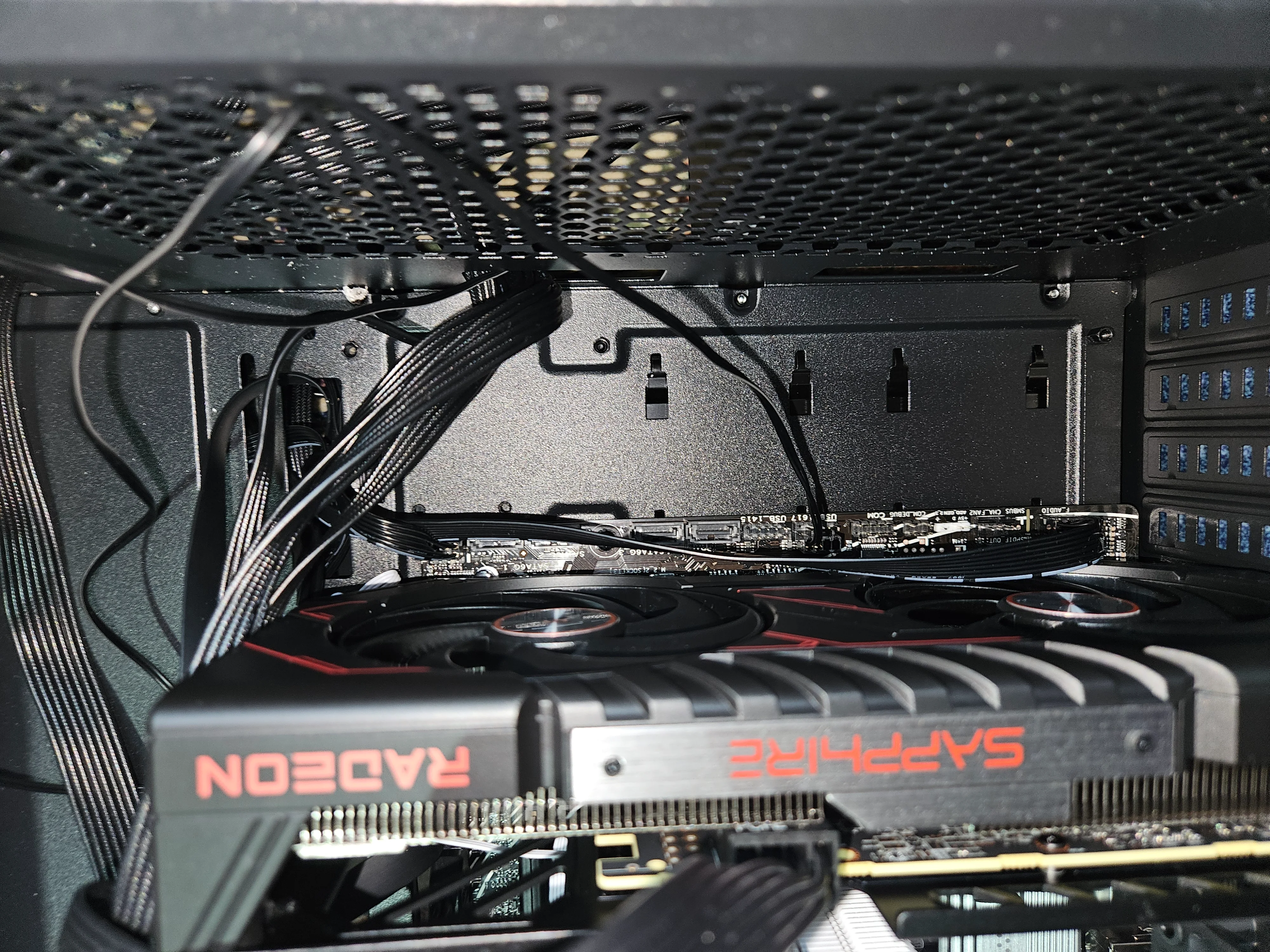

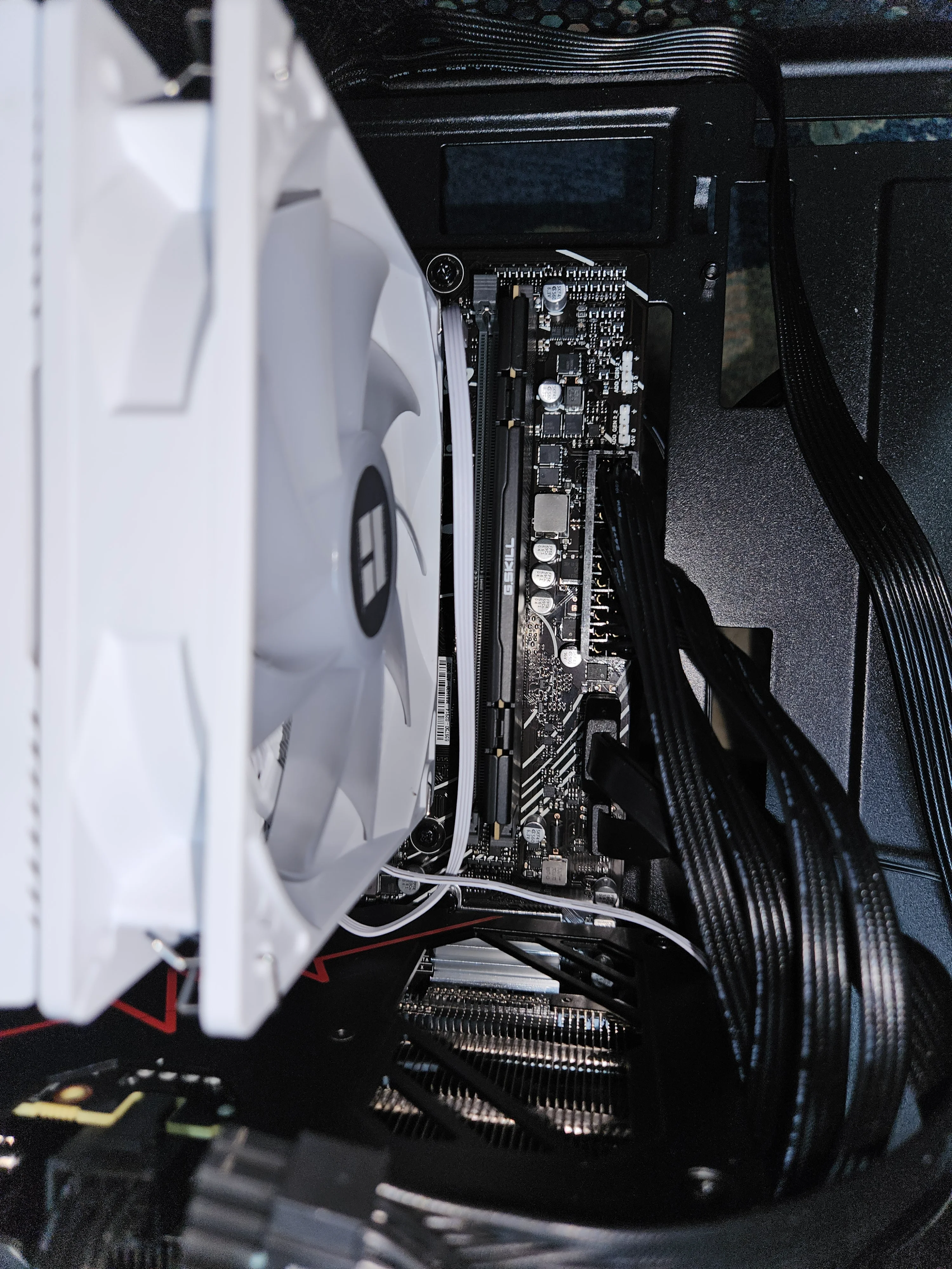

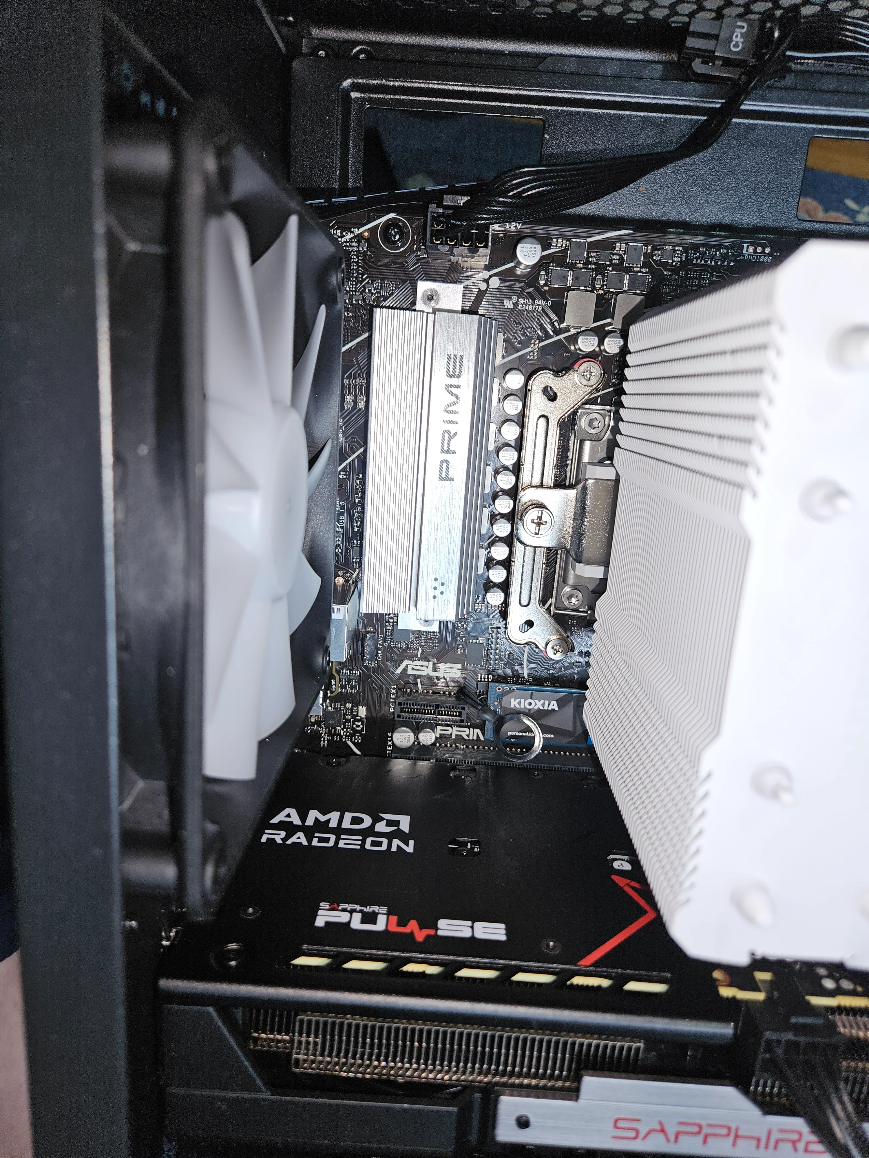

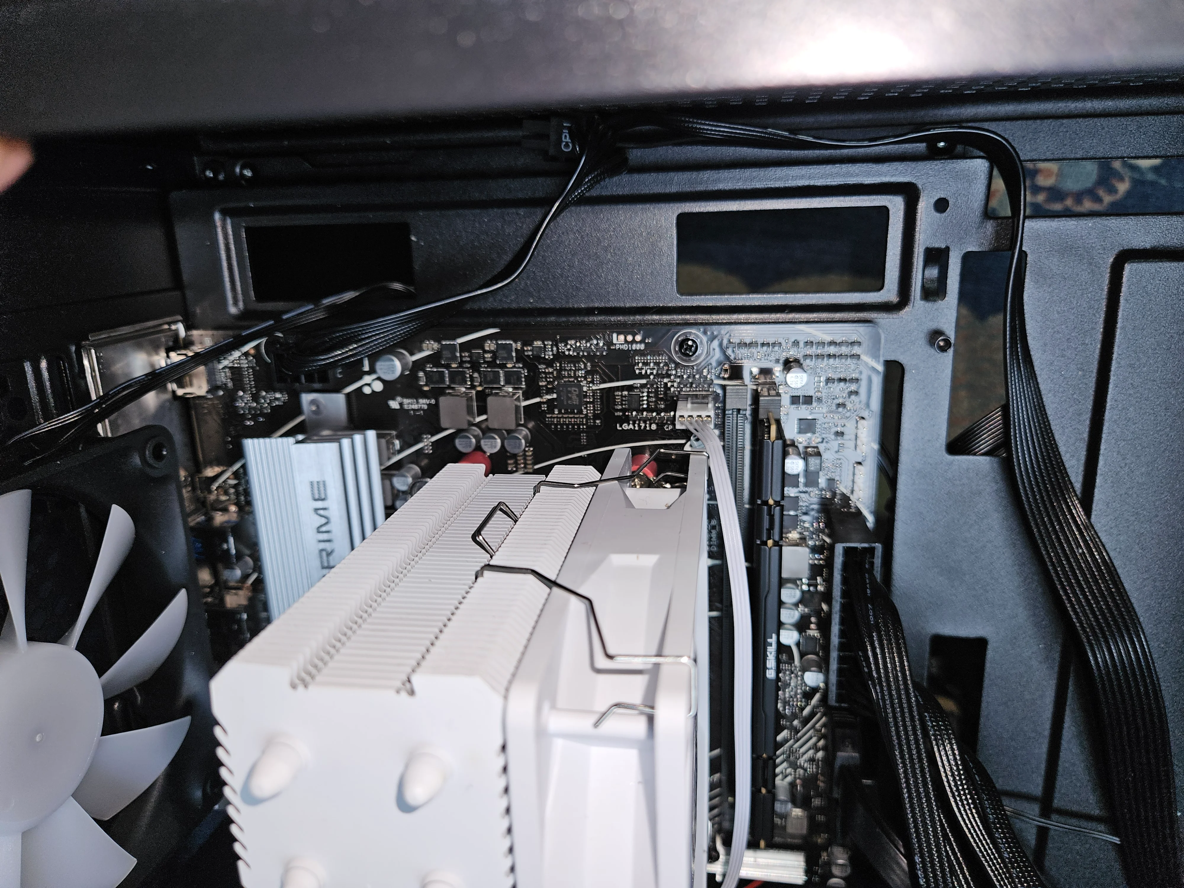

Yeni bir kasa topladım. Cougar 650w
Anakart b650m r asus prime

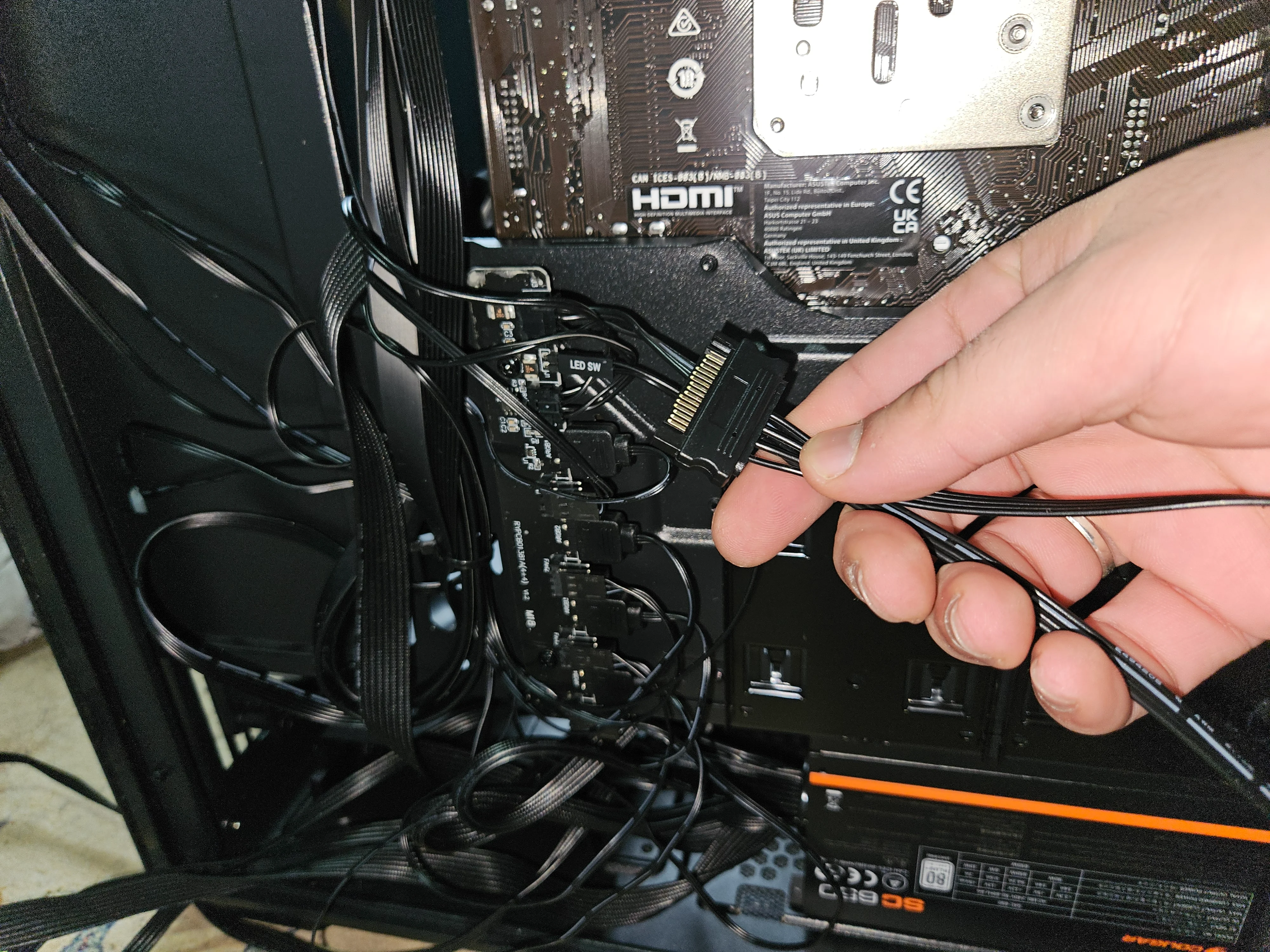

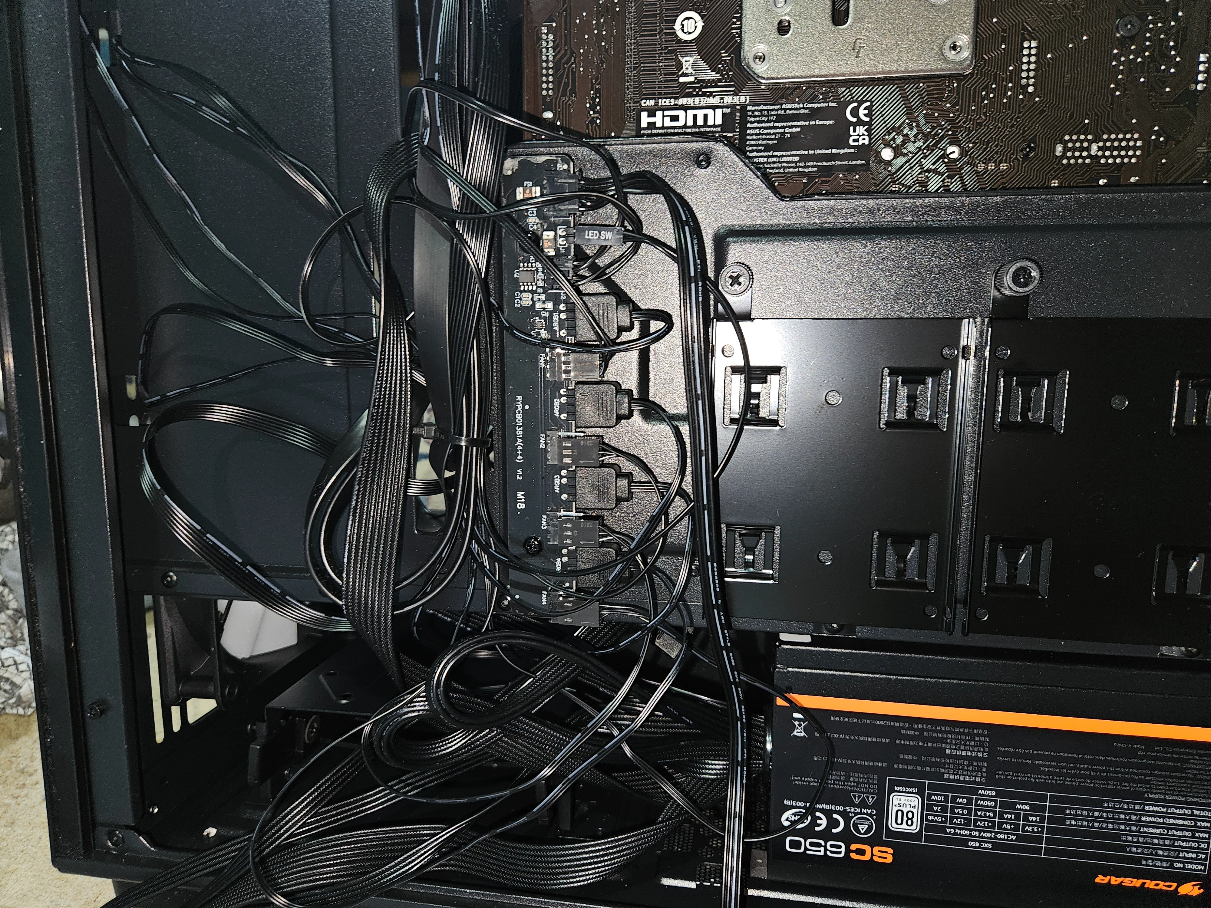

Anladığım kadarıyla bütün kasa fan ve aydınlatma pinleri kasanın arkasında tek bir yerde toplanmış. Buradan çıkan ve Açıkta kalan tek bir kablo var. Bu kablo için anakart üzerine uygun bir yuva bulamadım.
Aşağıya görselleri bırakıyorum.
Hayatımda ilk defa kasa topladım ve tekte görüntü alabildim. Fakat ufak tefek sorunlar olabiliyor. Bu kabloyu nereye takacağım ?
Psu dan gelen ve boşta olan sata ve pcie kabloları da mevcut.

tamam işte 4.fotoğraftaki kablo güç kablosu fanlar için
sata kablosuna bağlayacaksın psudan gelen
Kasa modeli ne?Fanlar kasayla gelen fanlar değil mi
Cougar mx220.
Evet, hocam doğru kablo o imiş.
Hiç aklıma gelmedi. Hep anakart üstünde yer aradın.
Sorun çözüldü. Teşekkürler.
