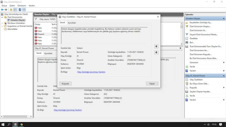

Kernel 41 hatası alıyorum yeniden
xKralTRR
4 Ocak 2024
12
3
Emirhan Demir
Beyler ben önceden bu hatayı alıyordum format attım temizledim kabloları 3 lü priz aldım yeni her seyi degistim sorun düzeldi 3 4 hafta geçti sorunsuz kullanıyordum dün yine aniden 4 5 saat sonra tak kapandi yeniden başladı kernel 41 hatası dedi tekrar yapar mı yapmaz mı bilmiyorum sizce sorunu ne bunun
