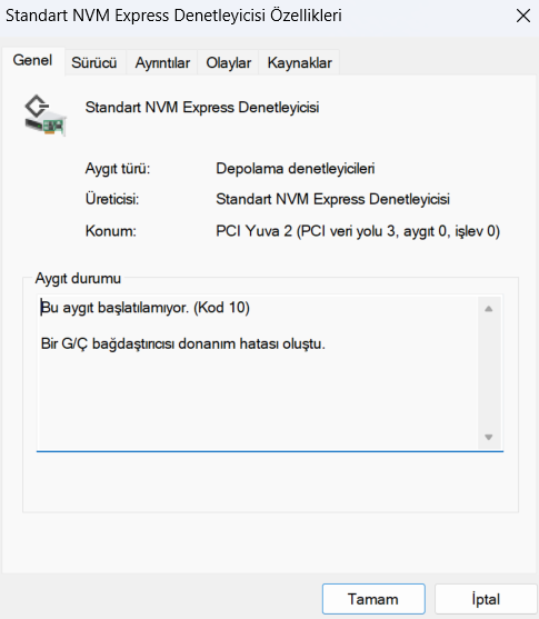

Bu sabah her zamanki gibi Bilgisayarı açtığımda ek olarak oyun depolamak için kullandığım Kingston M.2 SSD'im dosya gezgininde gözükmüyordu, daha sonra aygıt yöneticisi ,disk yönetimi ve BIOS'a baktım hiç birinde yoktu. Bilgisayarın içini açıp SSD'yi çıkar tak ve farklı slotlara takma işlemlerini yaptım yine de gözükmüyor bilgisayarda bir sıkıntı yok SSD'de veya sürücülerde bir sorun olduğunu düşünüyorum. Ek olarak Aygıt yöneticisine bakarken Depolama Denetleyicileri kısmındaki Standart NVM Express Denetleyiciden 2 tane olduğunu ve birinin hata verip çalışmadığını gördüm sorun bundan kaynaklanıyor olabilir mi ? BIOS ayarlarından secure boot ayarını da kapadım sonuç değişmedi.Yardımcı olursanız sevinirim.

Bilgisayardan az çok anlıyorum garantiyi bozacak bir şey yapmasına izin vermem götürdüğümde zaten yanında duracağım bırakıp gitmeyeceğim, anlayamadığım sürüclerde mi sorun var yoksa SSD'de mi çünkü en son dün gece bilgisayarımı kullandım ve SSD gözüküp çalışıyordu.

İndirip baktığımda gözükmüyordu çünkü hiç bir yerde gözükmüyor, yaklaşık 1 yıldır bu diski kullanıyorum sahte olduğunu düşünmüyorum Amazondan güvenilir bir satıcıdan kendi fiyatına aldım.
