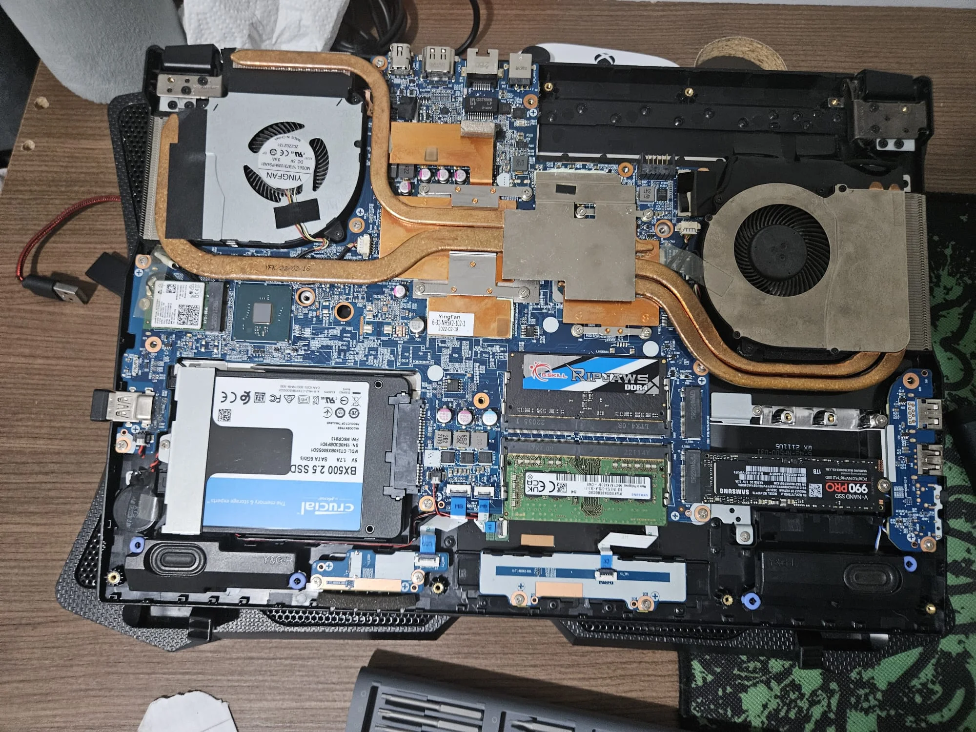

Monster Abra A5 17.2 laptopu kullanmaktayım termal macun bakımlarını yaparken termal pedleri yırtıldı yeni bir termal ped ihtiyacım var çok fazla ısınıyor . Şu an üzerindeki termal pedlerin kalınlığı 1mm diye ölçtüm buna göre bir termal ped lazım, bütün pedleri değiştireceğim kaç cm'e kaç cm olacağını , nasıl bir model kullanmam gerektiğini bilmiyorum yardımcı olursanız

Dostum macuna benzer sıvılaşmış pedse thermal putty alman gerekiyor
Normal düz padse herhangi bir 1 mm lik ped işini görür bilindik markalardan almaya dikkat et

Benim bilgisayarcı thermal pad erimiş diye sökmüş thermal puttyi felaket ısınıyor şu an
Nitro 5 lerde sıvı termal ped var bilmeyen bilgisayarcılar sökebiliyor dikkat etmek lazım

Bu iki model öne çıkıyor bence ice dragon güzel duruyor
Thermal Grizzly Minus Termal Pad 8 - 120X 20X 1,0 mm
Pullsar Ice Dragon® Thermal/Termal Pad - 100x50 mm | 1,00 mm Kalınlık | 17.0 W/m-K İletkenlik ile Maksimum Soğutma Gücü!
