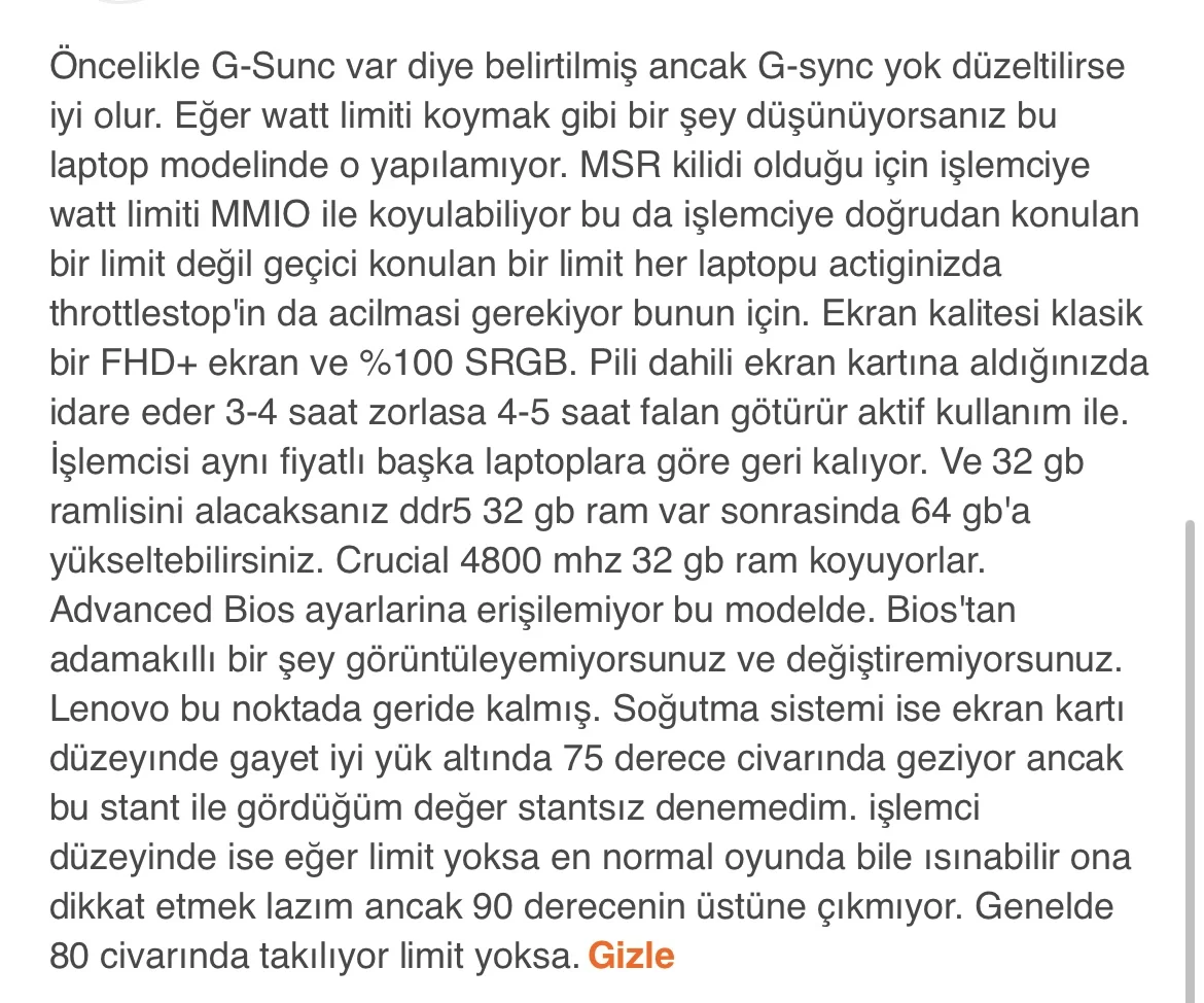

Ram'e çok takılmayın bence. Bütçeniz varsa legion alın. Yalnız klavye tek renk beyaz ve gsync özelliği yok haberiniz olsun. Bana göre önemsiz özellikler ama bilginiz olsun yine. 24 ram legion kaç bilmiyorum ama 63 civarıydı en son baktığımda o fiyatları eder güzel cihaz.Tamamdır bayagıdır arastırıyorum tüm metninizi okudum legion modelini 24gb olmasa alıcaktım cok tavsiye ettiniz 32gb ram yapınca 1x32 oluyormus diye vazgecmistim.Bu loq modeli dısında 59k ya bu fiyata daha iyi model var mı?Loqu direkt al mı dersiniz?Yoksa 24 ram olsa da legion mu al dersiniz bunlar okul için fazla bile ama almısken iyisi olsun arasında cok fiyat farkı yok. Sogutması iyi olması yeterli benim icin bide rami ssdsi iyi olsun.
Merhaba pek bilgili değilim donanım konusunda da legion 5 modelini almayı düşünüyorum arkadasın yorumu kafamı karıstırdı anlattıgı seyler problem yaratır mı kurulum ve kullanım acısından rami 32 yapmaya gerek var mı sizce?Ram'e çok takılmayın bence. Bütçeniz varsa legion alın. Yalnız klavye tek renk beyaz ve gsync özelliği yok haberiniz olsun. Bana göre önemsiz özellikler ama bilginiz olsun yine. 24 ram legion kaç bilmiyorum ama 63 civarıydı en son baktığımda o fiyatları eder güzel cihaz.
Bi sorun yok gsync yok yazdım zaten.Merhaba pek bilgili değilim donanım konusunda da legion 5 modelini almayı düşünüyorum arkadasın yorumu kafamı karıstırdı anlattıgı seyler problem yaratır mı kurulum ve kullanım acısından rami 32 yapmaya gerek var mı sizce?
