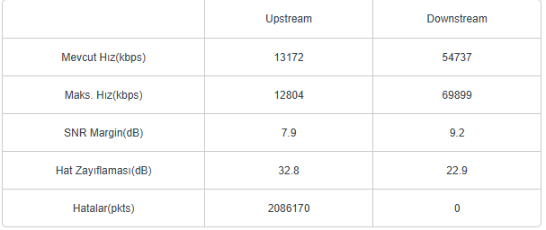

Hattınız 75 kaldırmıyor olabilir; hat değerlerini atarsanız.
Onu değil; modemden, hız-snr-hat zayıflaması. Bu değerlerde sorun varsa; altyapı 86 olsada düşük hız alabilirsiniz, hızda dalgalanma olabilir.
bu mu ?
Hat zayıflamanız yüksek; 10 ve altına çekmeniz lazım. Snr de sınıra yakın; hatta dengesizlik olduğu için, hızınızda düşme oluyor.
nasıl yapabilirim ?

Binada kutu varsa; kablo ucuna bakın, korozyon-pas, temassızlık olabilir. Ekli ise ek yerlerini yenileyin, ekli ise eksiz tek parça kaliteli kablo çekin, farklı modem veya adaptörle deneyin, kablo ucu jakları yenileyin. Olmadı hızı düşürüp bakın. O da olmadıysa, altyapısal sorun vardır.
