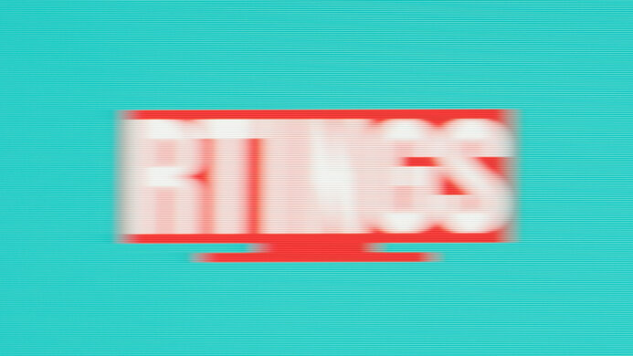

Tepkime (panele bakarsanız, hata yaparsınız), tazeleme hızı ve input lag. Takıntınız varsa stanta da dikkat edilebilir.
Tepkime: Burada panele göre yorum yapanları dikkate almayın. Burada en iyi örnek XL2411P ve X24ih'dir.
X24ih: motion-blur-max-small-1.jpg
XL2411P: [motion-blur-max-small.jpg
Not: Monitörlerin en iyi overdrive ayarları vardır ve bunlar en güçlü en iyi olacak şekilde olmaz. Bazen orta, en güçlüden iyi olabilir. Kendiniz tek tek deneyin. Ki bu görseller de en iyi overdrive ayarlarında çekilmiş.

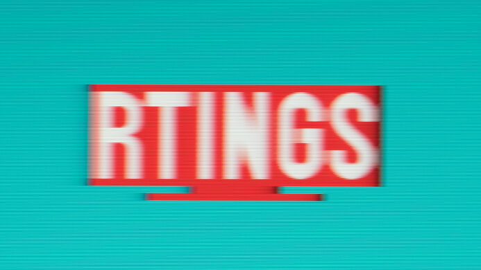

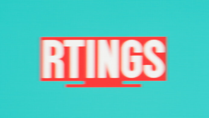

Tazeleme hızı: Saniyede gördüğünüz kare sayısı akıcılık ve tepkimeyi etkiler.
Örnek:
Aynı monitör 144Hz:motion-blur-max-small-1.jpg
Yine aynı monitör ama 60Hz: motion-blur-60-small.jpg
75Hz ve 60Hz etkiliyor ama 144Hz,165Hz'in bu kadar bariz olacağını düşünmüyorum.

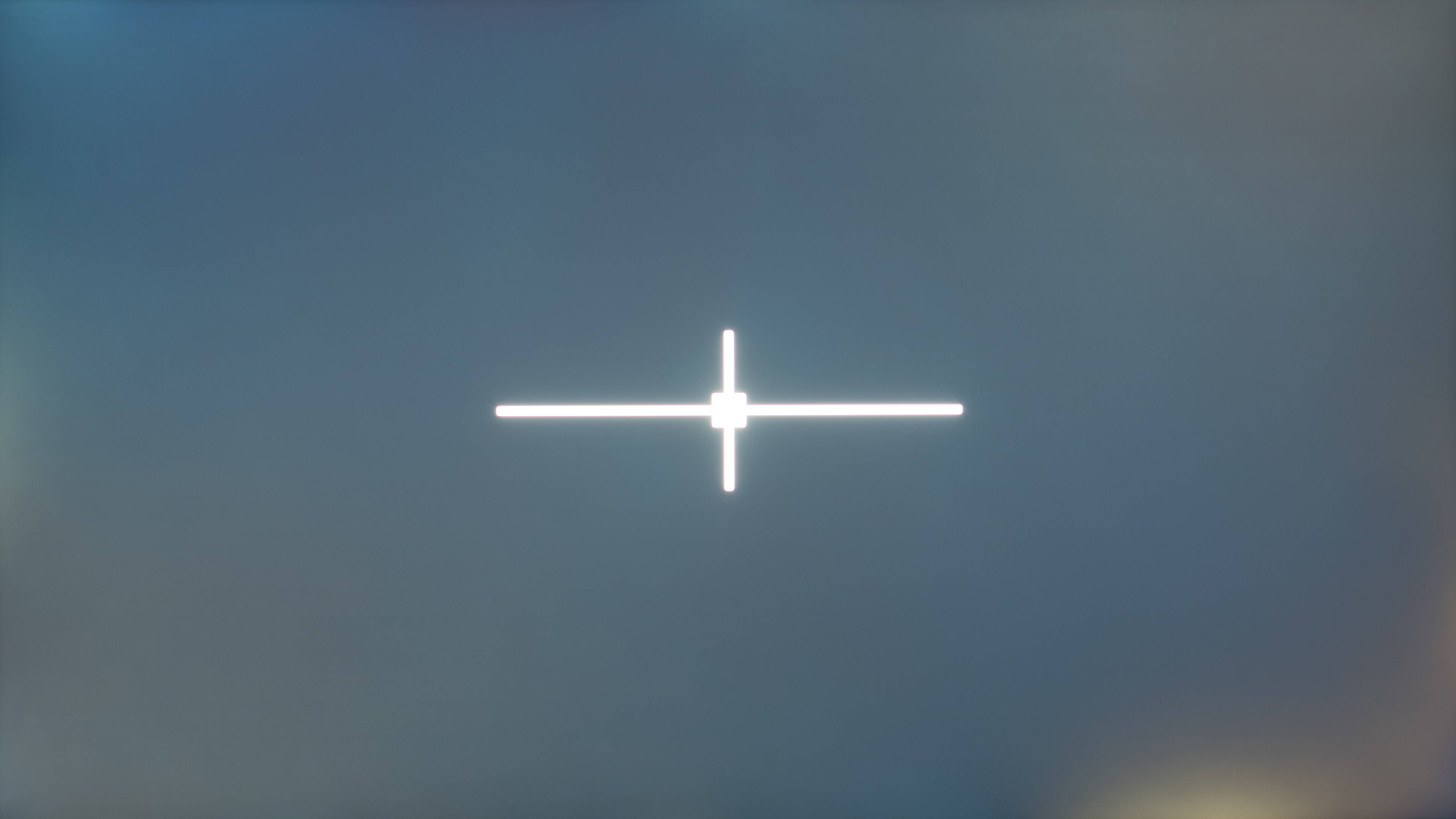

Black uniformaty: Bunu bir yazımda çok iyi açıklamıştım ve buraya da yazacağım
Bu benim için monitör seçiminde en önemli etmen. Bu nedenle üstünde duracağım ve öyle yok "IPS panellerin hepsinde var. Kaçamazsınız. Madem öyle VA panel alın" diyecek kişiler burayı okusun.
Ne zaman etki eder: Karanlık ve karanlığa yakın oda, sahne ve nesnelerde kendini fark ettirir.
Ne kadar önemli: Oda koşullarına göre değişir ama kimsenin hep aydınlık veya karanlıkta kullandığını düşünmüyorum. Hatta monitör sizinle birlikte birkaç ev bile görebiliyor. Yani değişik ortam koşulları için uygun olmalı. Burada dümdüz gitmeyeceğim. Panele göre değil modele göre yorumlamanızın en iyi kanıtı :cool:.
IPS: İyi bir IPS https://i.rtings.com/assets/products/r5QkrrUi/viewsonic-vx2758-2kp-mhd/uniformity-large.jpg
Bu panelin ortası yok :D.
Kötü bir IPS https://i.rtings.com/assets/products/R0nb6DTS/lg-27gl850-b/uniformity-large.jpg
İyi bir VA https://i.rtings.com/assets/products/7eKPcxvk/samsung-odyssey-g7-lc32g75t/uniformity-large.jpg
Ortalama bir VA https://i.rtings.com/assets/products/EY50Bd8v/samsung-t55/uniformity-large.jpg
Kötü bir VA https://i.rtings.com/assets/products/8C1thidm/samsung-odyssey-g5-lc27g55t/uniformity-large.jpg
İyi bir TN https://i.rtings.com/assets/products/c13ilLJd/benq-zowie-xl2546k/uniformity-large.jpg
Referans alabileceğim model yok :(.
Kötü bir TN https://i.rtings.com/assets/products/wrAn45rS/benq-zowie-xl2411p/uniformity-large.jpg
