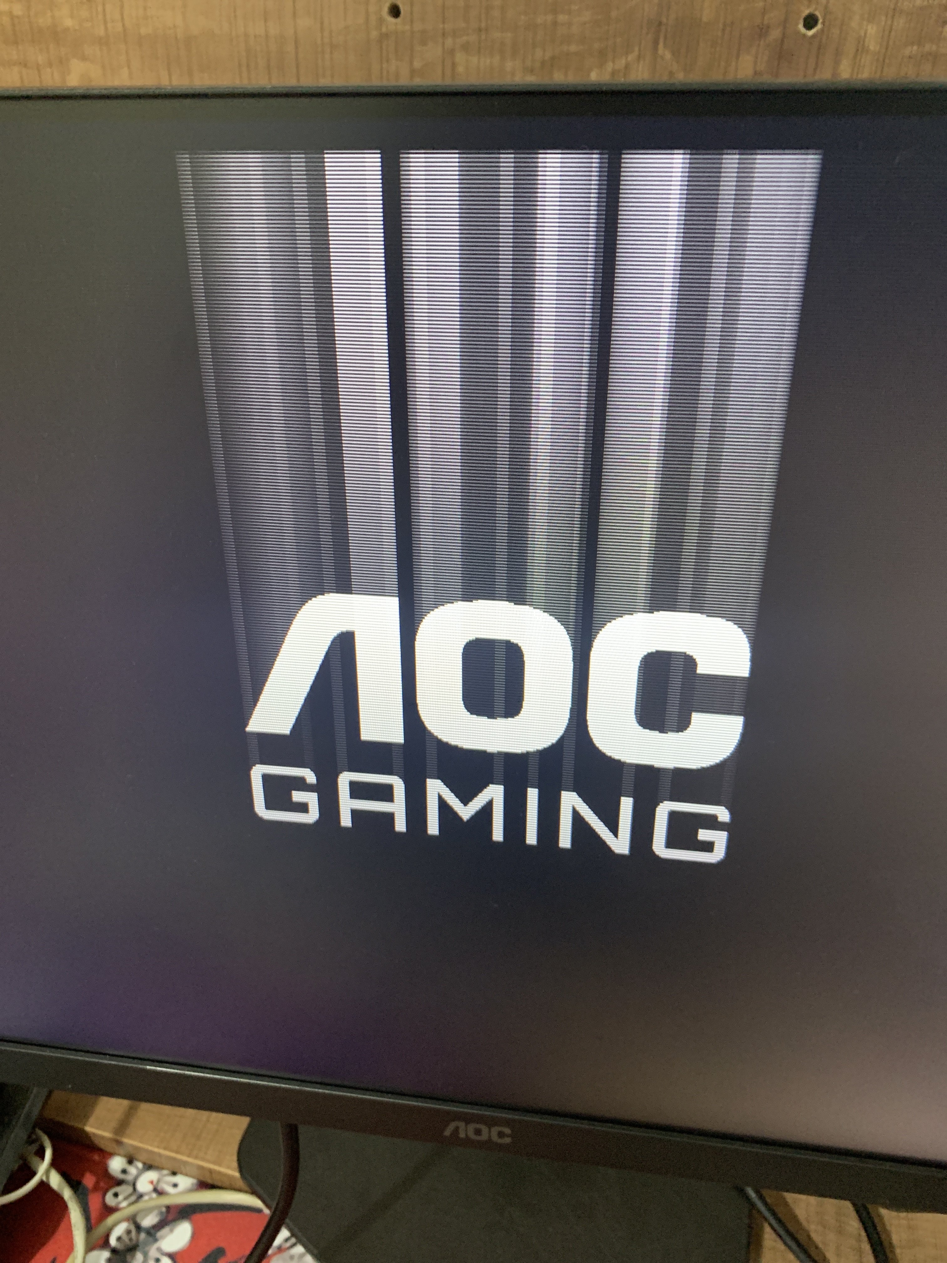

Monitörüme ne oluyor?
28 Temmuz 2022
105
47

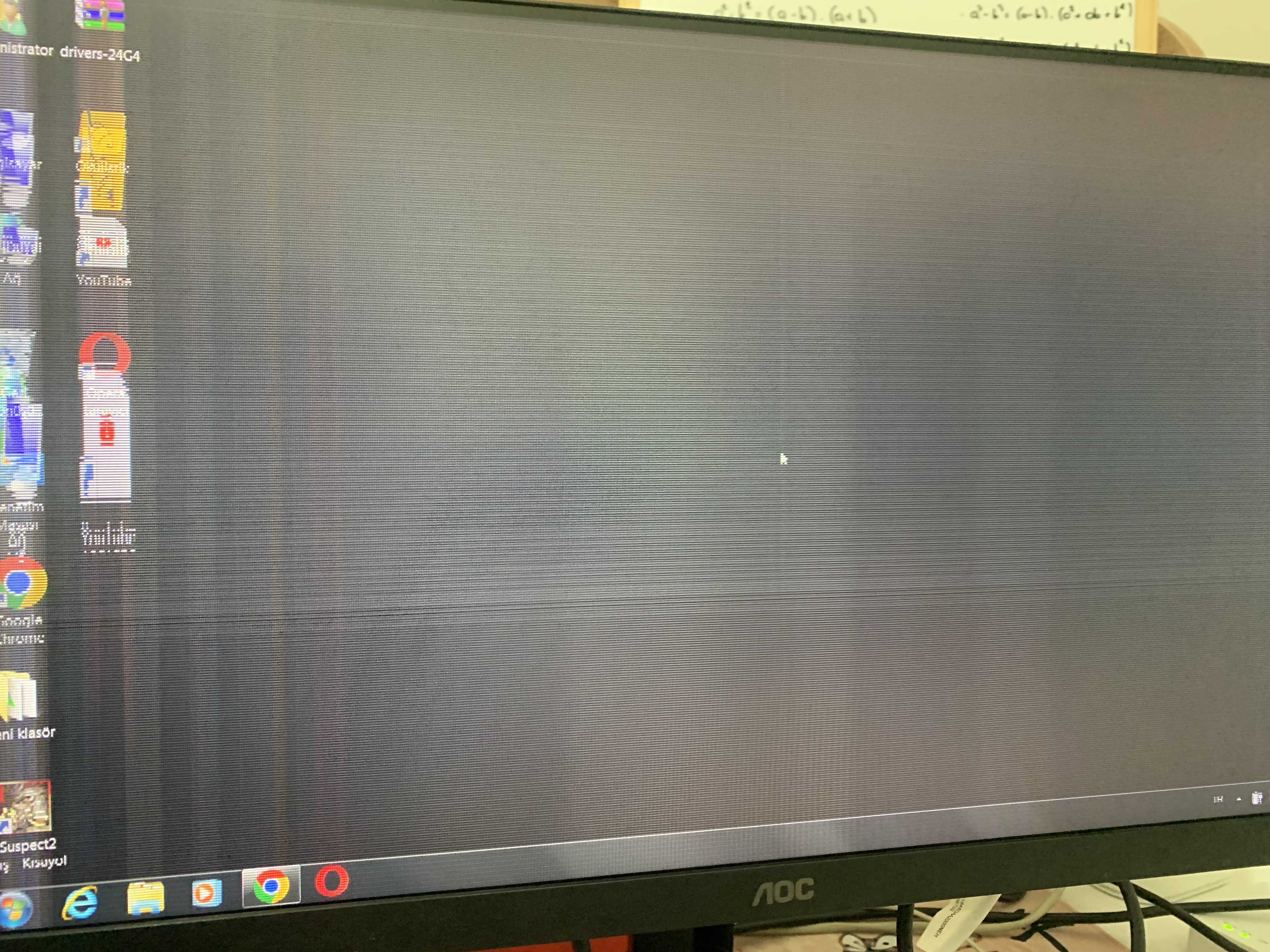

Video izliyordum bir anda böyle oldu
Bilgisayarla alakalı değil normal sadece kendisi takılıykende böyle
    3.7 MB · Hit: 130
bilgisayarınızı televizyona takıp deneyebilir misiniz? sorun ekran kartında olabilir mi
Değil direkt güç kaynağını bağlıyorum yine aynı farklı güç kablosuyla denedim
anladım. yani sorun kesin monitördeyse sorun ikiye ayrılıyor galiba. içindeki birkaç parçanın birbirleriyle temassızlığı veya doğrudan bir parçanın işlevini yitirmesi olabilir. aşağıdan üstten bi vurun, bi sallayın takır takır ediyor mu ona bi bakın.
Takır tıkır bir şey yok ama en üstte siyah bölgede azalıp artıyor artık garantiye vereceğim sanırım lanet olsun böyle işe alalı 1.5 hafta oldu daha
